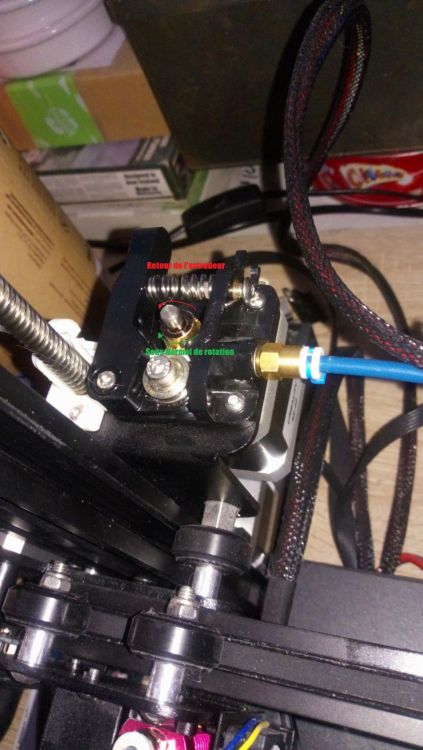

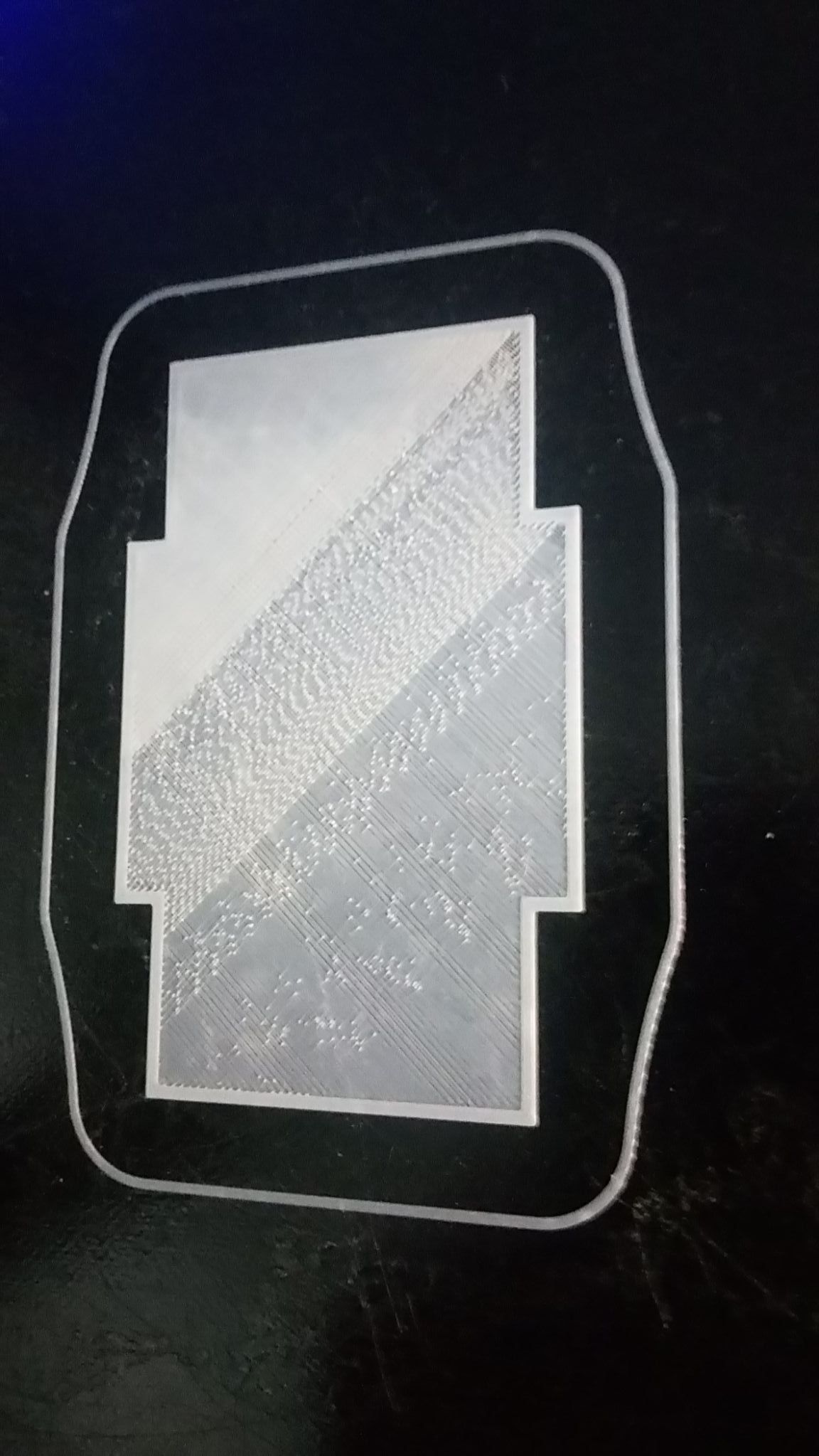

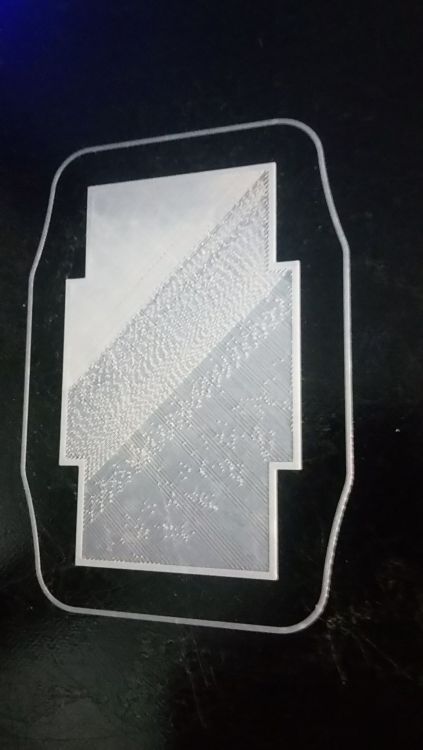

histosim Posté(e) Octobre 27, 2020 Partager Posté(e) Octobre 27, 2020 Bonjour a toutes et tous j'ai acheté il y a quelques mois une ender3 Pro j'ai réalisé pas mal de choses avec deux bobines de fil de marque CCTREE, puis j'ai acheté du filament de la marque Creality en me disant que ça serait mieux et là ça a commencé la buse se bouchait et après 3 couches je ne pouvais plus imprimer le filament n'avançait plus je changeais de buse et pareil. J'ai donc racheté du filament CCTREE qui fonctionnait et la l'imprimante me donne une couche puis l'extrudeur commence a reculer j'ai fait un petit film mais il est trop lourd, si quelqu'un pouvait me dire ce qui se passe, je le remercie d'avance et savoir quelles sont les solutions à apporter. Autre question pour les utilisateurs de la machine êtes vous aussi obligé de régler le plateau après chaque impression? Par avance merci, et bonne soirée . Lien vers le commentaire Partager sur d’autres sites More sharing options...
Idealnight Posté(e) Octobre 28, 2020 Partager Posté(e) Octobre 28, 2020 (modifié) Tu as clairement un problème d'extrusion voir les tuto en page d'accueil qui donnent les solutions pour cela (Titi's procédure et FRan6p) Pour le réglage du plateau a chaque impression non mais il est vrai que sans bltouch il faut le faire régulièrement. Peut-être est-elle mal réglée mécaniquement, faudrait nous en dire plus sur comment tu procèdes, as-tu changé des choses, as-tu lu le tuto de superpat ? Ah et sur ta photo tu as l'extrudeur d'origine en plastique, saches qu'il pose problème un jour ou l'autre. Donc c'est un changement a envisager Modifié (le) Octobre 28, 2020 par Idealnight Lien vers le commentaire Partager sur d’autres sites More sharing options...
histosim Posté(e) Octobre 28, 2020 Auteur Partager Posté(e) Octobre 28, 2020 Il y a 9 heures, Idealnight a dit : Tu as clairement un problème d'extrusion voir les tuto en page d'accueil qui donnent les solutions pour cela (Titi's procédure et FRan6p) Pour le réglage du plateau a chaque impression non mais il est vrai que sans bltouch il faut le faire régulièrement. Peut-être est-elle mal réglée mécaniquement, faudrait nous en dire plus sur comment tu procèdes, as-tu changé des choses, as-tu lu le tuto de superpat ? Ah et sur ta photo tu as l'extrudeur d'origine en plastique, saches qu'il pose problème un jour ou l'autre. Donc c'est un changement a envisager Après avoir un peu parcouru le site je tenais a te remercier pour tes pistes, mais je crois que c'est tout simplement ma gaine Tefflon qui n'était pas enfoncée jusqu'au fond en contact avec la buse, pour l'instant ça fonctionne je touche du bois ^^ Pour l'extrudeur j'ai acheté et j'avais installé un autre (modèle rouge acheté sur le net) en Alu, et comme rien ne fonctionnait j'ai en désespoir de cause remis l'ancien d'origine, pour te dire que j'ai tout essayé sauf le coup de la gaine a fond enfin si ce n'est que ça, c'est en forgeant qu'on devient forgeron non? Encore merci pour ta réponse et ta piste . (Bon peut être que dans 5 heures je serais moins optimiste Yvan Lien vers le commentaire Partager sur d’autres sites More sharing options...
Idealnight Posté(e) Octobre 28, 2020 Partager Posté(e) Octobre 28, 2020 La Titi's procédure a été faite pour ça N'hésites pas a remercier les contributeurs avec le coeur 1 1 Lien vers le commentaire Partager sur d’autres sites More sharing options...
