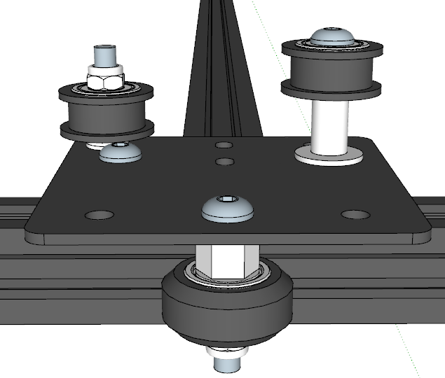

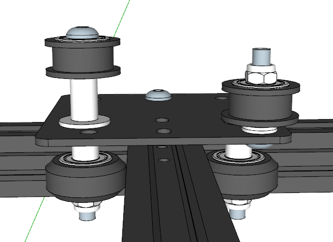

Yellow T-pot Posté(e) Octobre 28, 2020 Posté(e) Octobre 28, 2020 Hello, les 2 chariots Y sont équipés de 4 galets, ce qui est normalement hyperstatique. Quelqu'un a déjà essayé de passer à 3 galets ? Et l'autre question, c'est l'usure des galets POM d'origine Tronxy, ça reste dans la moyenne ou un passage au Polycarbonate est à prévoir tôt ou tard ? Merci
ymgui Posté(e) Novembre 12, 2020 Posté(e) Novembre 12, 2020 Salut YTP, Je réponds avec beaucoup de retard car je viens seulement de récupérer (provisoirement) une X5S pour l'optimiser un peu... c'est pas la mienne mais le proprio (que je ne connais pas ! , m'a fait dire que je pouvais "taper dedans" !! La première chose que j'ai faite c'est de passer les 2 chariots-Y à 3 galets en modifiant un peu un chariot trouvé sur Chose-Inverse car le troisième galet ne touchait pas le rail 2020 !!. Pour l'instant, à vide, ça a l'air de bien se passer mais je suis un peu inquiet sur les efforts supportés par les moteurs PaP que sont chargés des axes X et Y. Pour ce qui est de l'hyperstatisme on est encore loin de l'optimisation car, même en enlevant 2 galets, l'axe Y est encore guidé par 6 galets et tiré-poussé par 4 brins de courroie. J'en dirai plus quand j'aurais fait le même type de modifs pour le support de Hot-end . A suivre... PS: je vais faire vous qques photos , j'y retourne. 1
Yellow T-pot Posté(e) Novembre 12, 2020 Auteur Posté(e) Novembre 12, 2020 (modifié) Alors pour la modif, je vois ça comme ça: les deux galets intérieurs restent à leur place mais perdent leur excentrique pour passer en fixe avec une entretoise simple ce qui me va bien car aujourd'hui, on déplace les poulies quand on règle les excentriques...ce n'est pas top ! Et on perce de l'autre coté le trou de 7 dans l'axe du profilé 2020 du chariot X pour mettre à l'exter un galet sur excentrique. En num ça donne ça. vue inter: les deux galets fixes vue exter: le nouveau galet sur excentrique. on peut réutiliser les platines et les pièces d'origine, il faut juste confectionner 2 rondelles ep 2 mm pour repasser les trous Ø7 à Ø5 pour que les deux galets fixes n'aient pas de jeu en XY. Pour le moment le montage actuel à 4 galets me va, il faut juste démonter la barre centrale pour régler chaque chariot avec précision avant de remonter et vérifier le // du profilé central. Modifié (le) Novembre 12, 2020 par Yellow T-pot 1

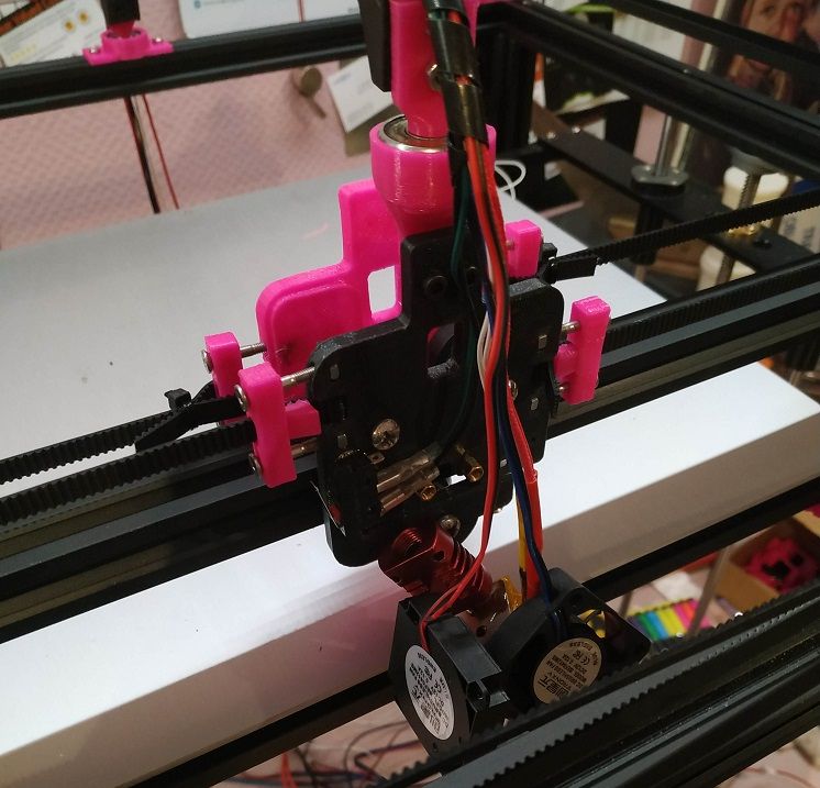

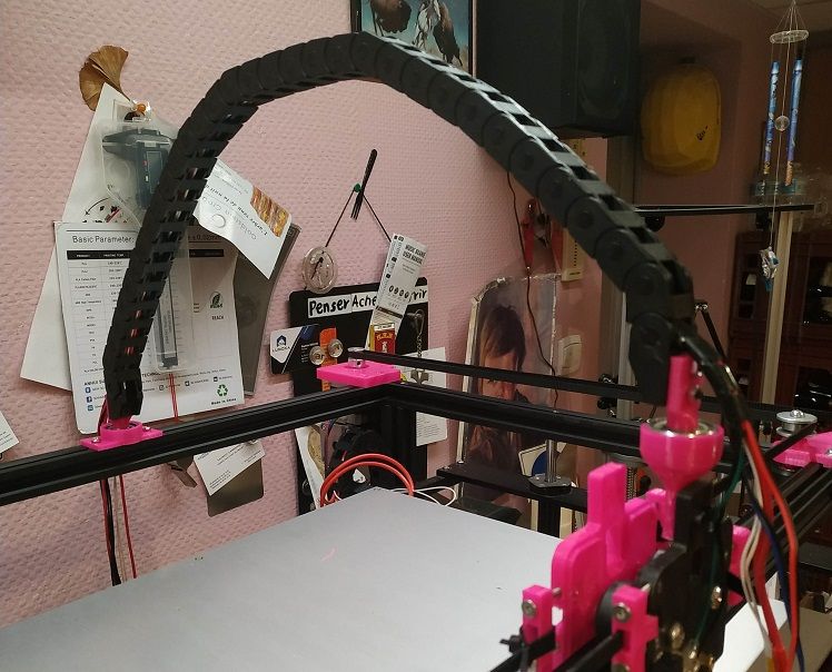

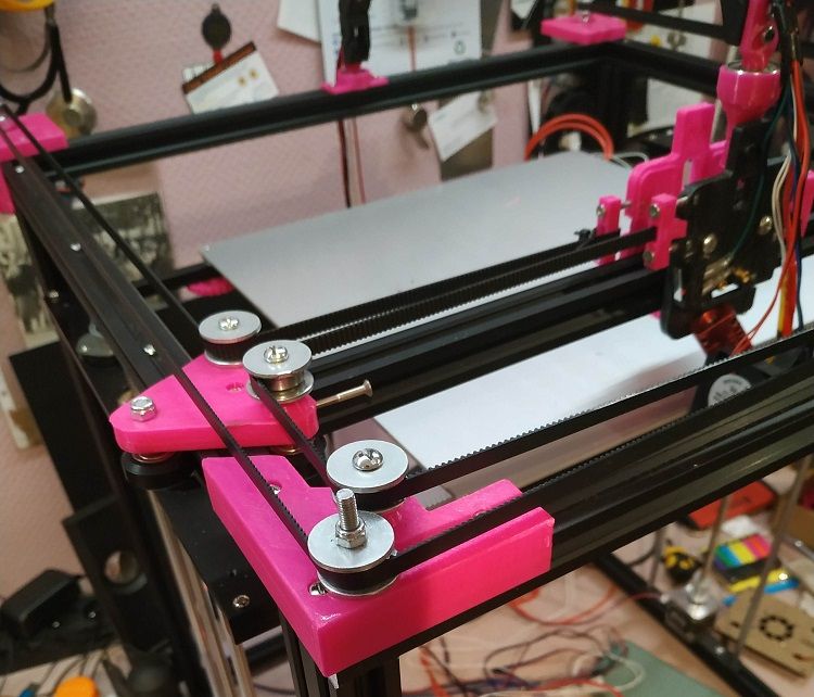

ymgui Posté(e) Novembre 13, 2020 Posté(e) Novembre 13, 2020 Comme promis, je m'incruste dans ce topic en glissant quelques photos de mes "améliorations" .... -Toutes les anciennes "pièces de coin" en plexi ont été remplacée par des modifs en PLA de façon rendre // les courroies du H. -le chariot X itou, même si il ne me convient pas encore tout à fait (je vais en concevoir un "inversé" avec les 2 roulettes vers le bas et la roulette haute sur excentrique: même principe que les chariots Y) Le chariot X, avec la hot-end démontée, et ses tendeurs de courroie que je dois modifier encore. (à terme, le le referai peut-être en métal, car il en supporte beaucoup, coté efforts) et une vue sur le porte-cable qui, dans cette position, fait économiser 12 maillons de chaine et allège la contrainte sur le chariot X. Je poursuivrai sans doute avec une fermeture complète de l'enceinte en plexi avec transfert de toute l'alim et la motherboard sur la face AR. So long, folks 2
Yellow T-pot Posté(e) Novembre 13, 2020 Auteur Posté(e) Novembre 13, 2020 (modifié) Hello @ymgui, comme déjà dit: Welcome ! Oui, effectivement, très belles modifications, je joue petits bras à coté de toi Cela semble une version plus ancienne de la X5SA que la mienne et depuis Tronxy a corrigé le tir sur certains points. Chouette le parcours courroies à un seul niveau. J'avais regardé pour faire de même mais au vu de mes premières impressions avec mon parcours optimisé, je vais rester en deux étages pour le moment. Top aussi la chaine sup montée sur roulement qui se déroule dans un plan Z . Il n'y a effectivement pas de porte à faux donc pas d'effet possible de rotation du chariot X, c'est mieux. Au niveau nombre de maillons libres, ma 400 en comporte 32 et la tienne 30. En regardant rapidement et en optimisant la position du point de départ fixe , on doit pouvoir en enlever 3 ou 4 sur la mienne afin de réduire le poids et l'encombrement. Encore bravo ! Modifié (le) Novembre 13, 2020 par Yellow T-pot

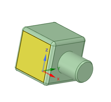

Yellow T-pot Posté(e) Novembre 14, 2020 Auteur Posté(e) Novembre 14, 2020 C'est bon, tu m'as convaincu, je charge le logiciel pour voir à quoi ça ressemble !
Yellow T-pot Posté(e) Novembre 15, 2020 Auteur Posté(e) Novembre 15, 2020 Mon premier cube avec DSM...c'est ti pas bô !

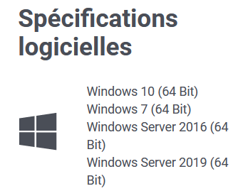

palouf34 Posté(e) Novembre 15, 2020 Posté(e) Novembre 15, 2020 dommage qu il n y ais qu une version windows...
Erty Posté(e) Novembre 18, 2020 Posté(e) Novembre 18, 2020 Le 14/11/2020 at 12:15, ymgui a dit : Tu parles d'une "suite logicielle", tu l'as trouvée où ? https://www.rs-online.com/designspark/software Je me suis amusé à refaire mon tableau électrique ( car tout était sous fusible et sans différentiel) et je l'ai trouvé plus simple et aussi complet pour mes petits besoins que des logiciels comme Legrand ou Siemens. www.rs-online.com boss bien... mais s'adresse surtout aux pro...
