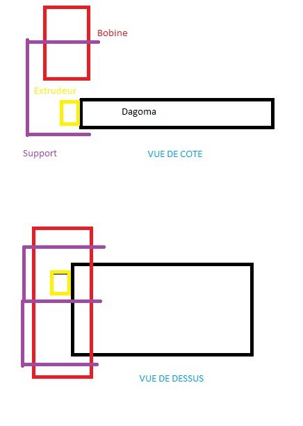

Il y a çà aussi par exemple, mais tu vas consommer énormément de filament :(
http://www.thingiverse.com/thing:761893
Sinon, la version que tu imprimes en ce moment, mais avec des vrais roulements : http://www.thingiverse.com/thing:413362
Ou encore, en version intermédiaire avec des vis traversantes : http://www.thingiverse.com/thing:46016
Là, tu as plus de visseries+tiges filetées+roulements et peu d'impression aussi : http://www.thingiverse.com/thing:118330
Va sur : https://www.thingiverse.com/ ou http://www.yeggi.com/ et recherche : spool holder ;)
Il y en a énormément de variantes...

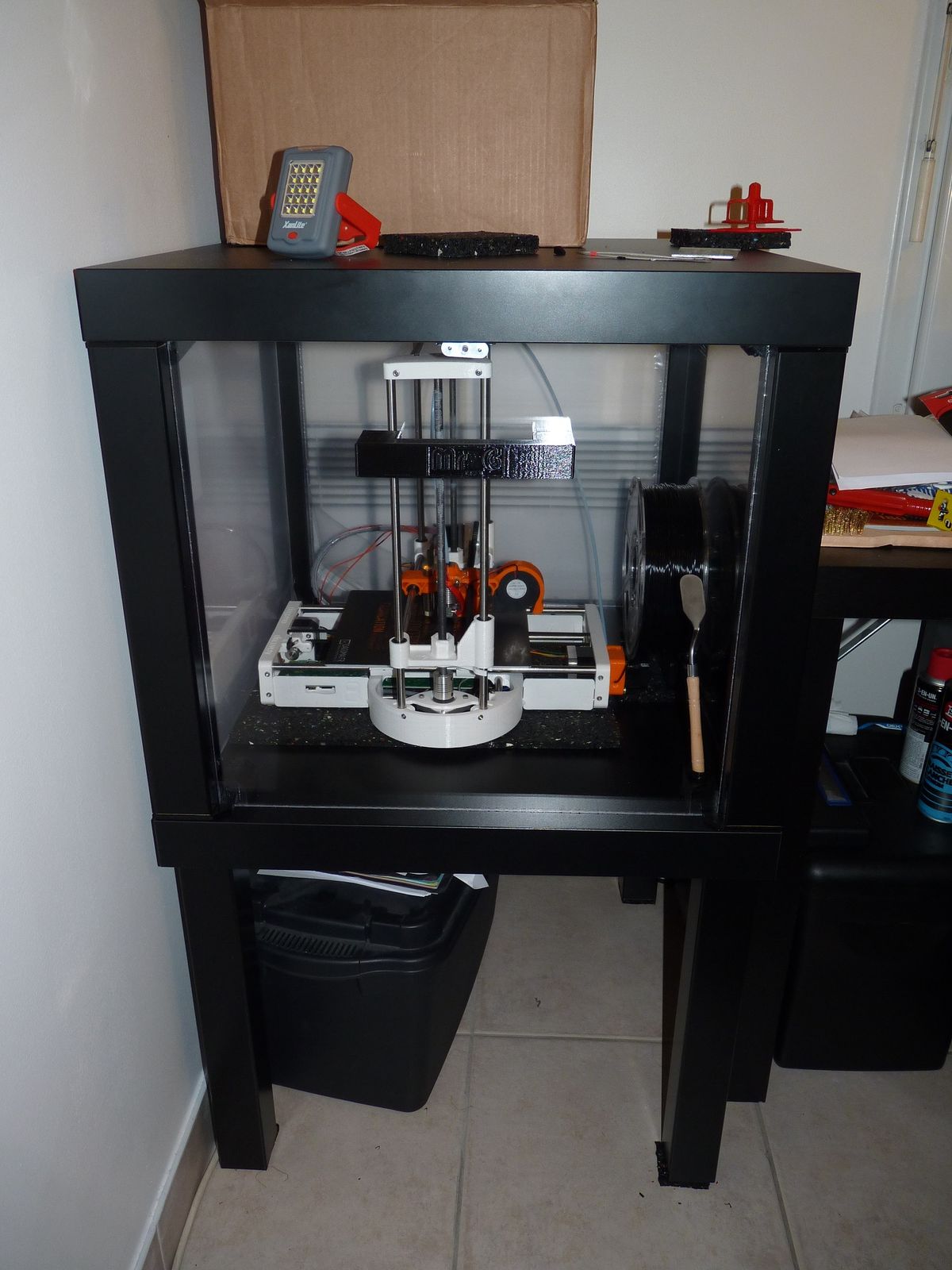

J'ai finalement trouvé cette disposition temporaire :
Ca me permet de pouvoir imprimer en attendant de décider des prochaines modifications.
En tout cas ça coupe pas mal le bruit, nickel.
Merci à tous pour les conseils.

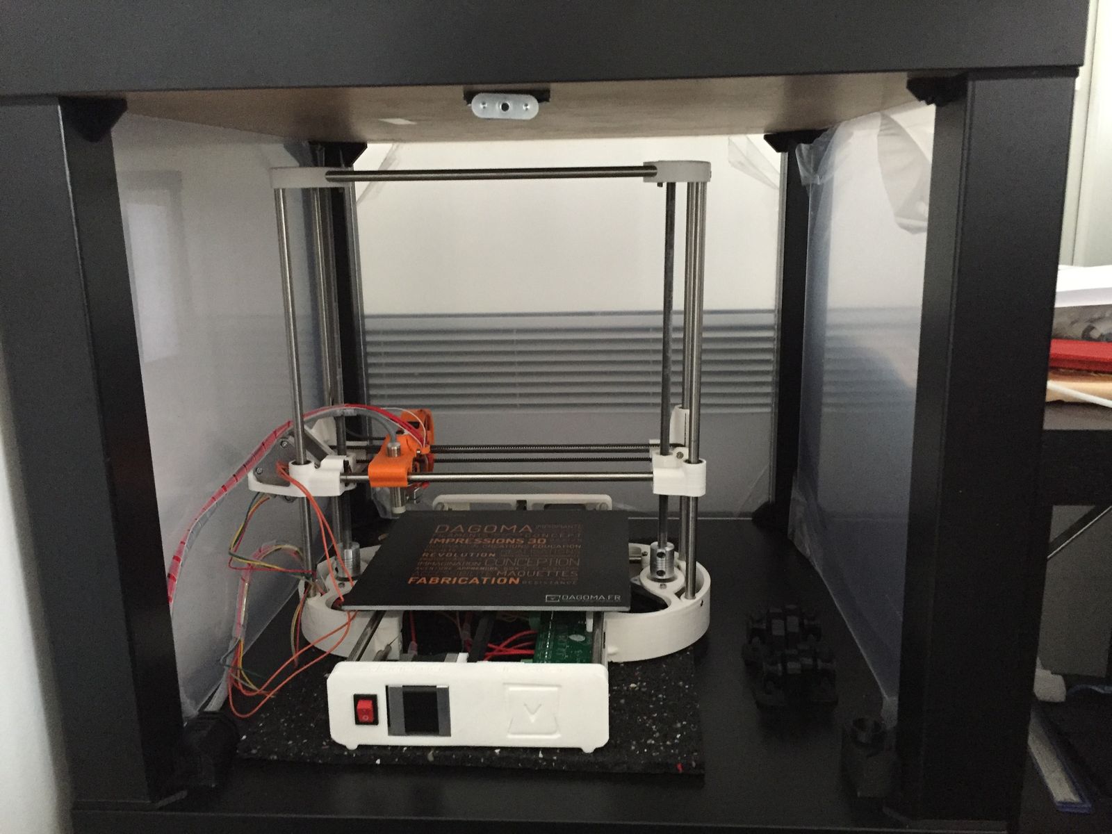

J'ai  changé de dérouleur de bobine, du coup nouvelle disposition plus pratique pour changer de filament.
Le dérouleur :
http://www.thingiverse.com/thing:343319
Petit ad-on, le thermomètre à 3€ de chez Leroy Merlin qui tiens nickel sur la traverse supérieure avant.
Et une bobine faite dans une cartouche de poubelle Sangenic, récup. style !
A venir, les caches pour fermer le bas de la D200 !

Voila les deux 1er caches :
Manque le central, ce serra la plus longue impression que j'aurais faite à date.
Oui je sais, je dois refaire les passages de câbles :P
Will1

Salut à tous,
j'ai un peu avancer sur mon projet, au programme Leds Ikéa DIODER et cache central pour la D200 :
Pour les Leds c'est par ici :
http://www.ikea.com/fr/fr/catalog/products/40192361/
Et le cache central :
http://www.thingiverse.com/thing:1367405
Pour ce cache j'ai vraiment galéré. Je le voulais blanc, donc hop commande de filament Esun !
Après de nombreuses tentatives pour causes de bourrage de buse, et de nombreuses modifications à base d'ajustement de débit et t°, j'ai finalement réussi à l'imprimer.
J'ai du refaire le parallélisme de l'imprimante (donc l'offset également), ainsi que les réglages => Débit = 90 %, T= 210°C.
Dernier soucis ma D200 à foiré les supports en fin d'impression, j'ai donc stoppé et imprimé les supports ensuite.
Support x4 (contre 2 initialement) car le plaque épaisse de 3 mm flambe pas mal. Et les coller à la cyanolithe.
