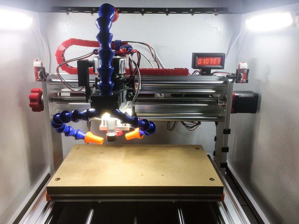

Je suis en train de finaliser «l’aménagement» d’une CNC 3018. Je posterais bientôt quelques photos de présentation en mettant à disposition les fichiers STL pour imprimer en 3D tout les éléments de mes modifications.
J’ai opté pour un modèle full métal et je suis globalement satisfait du chassis.

Cependant le moteur (un 200w) vibre pas mal.
J’envisage donc de le changer et j’opterais bien pour un brushless.
Pourriez-vous me donner votre avis sur cette référence ?

J'avais vu ces broches diamètre 55mm, malheureusement elles ne se montent pas sur le support de ma fraiseuse.
Il faudrait que je l'usine et ce n'est franchement pas très engageant.
Il semblerait que les moteurs brushless soient plus "coupleux" que les moteurs à charbon. En tout cas ils sont plus silencieux et devraient moins vibrer.
J'en appelais donc à vos expériences si vous possédez un moteur du style dont j'ai donné la référence.

Franchement pour du PCB, ça doit le faire, pour l'alu n'y pense pas à graver à la limite. En tout cas tu seras content au niveau du bruit et même le couple sera meilleurs que ta broche actuelle. Pense a commander une petite alimentation 24VDC.
La puissance est importante mais relative. Plus importantes sont la qualité des fraises et la rigidité de la machine.
Je réserve cette petite machine à de la gravure et éventuellement de la découpe de matériaux tendres ou peu épais.
Si je change le moteur c'est avant tout pour plus de silence et moins de vibrations. C'est dommage je viens juste de cabler un compte tour à capteur optique. Faudra revoir ma copie quand j'aurais le nouveau moteur !

Cette CNC est celle en référence sur le premier post.
 Je l'ai quand même pas mal améliorée. Plus d'une centaine de pièces imprimées en 3D...
Je posterais des photos quand j'aurais terminé.
