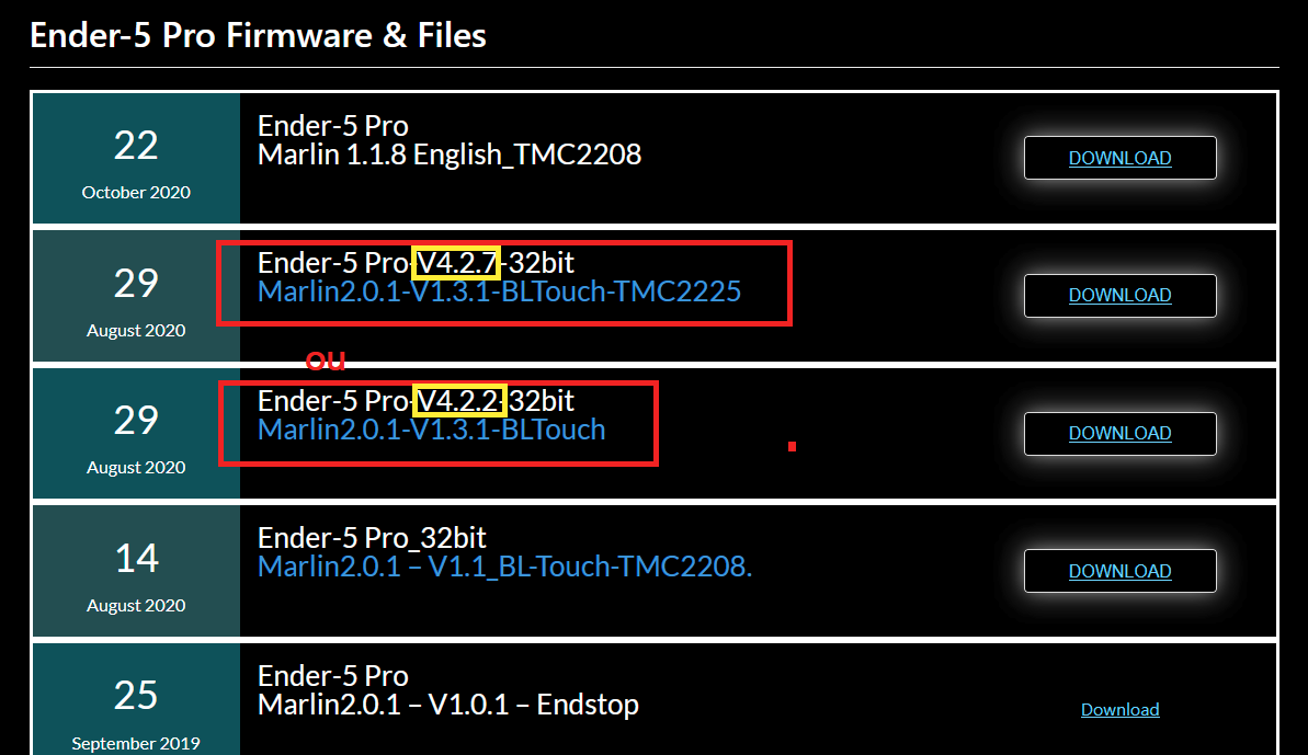

fran6p Posté(e) Janvier 4, 2021 Partager Posté(e) Janvier 4, 2021 @homesoftware Bonjour et meilleurs voeux, Il faudrait être sûr de la version de carte à l'intérieur de ton imprimante. Donc ouvrir ses entrailles pour voir si tu as une v4.2.2 ou une v4.2.7 En fonction de cette information, tu récupères le firmware ici. Tu répètes ensuite la procédure de flashage avec ce nouveau firmware et tu nous dis quoi, Lien vers le commentaire Partager sur d’autres sites More sharing options...

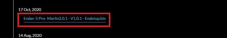

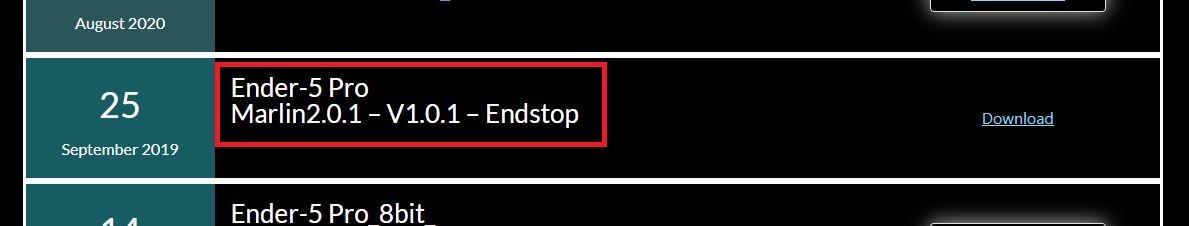

homesoftware Posté(e) Janvier 7, 2021 Partager Posté(e) Janvier 7, 2021 Bonsoir @fran6p Merci pour ton aide. J'ai bien vérifié le modèle inscrit sur ma carte mère. V.4.2.2 . J'ai suivi tes informations et j'ai pu flasher correctement ma ender pro 5. Elle démarre, mais à présent elle fait un bruit très fort comme un cliqueti. Elle était silencieuse avant... Deuxièmement, je ne trouve pas dans la description du site sur lequel j'ai fait l'achat, si elle est BLTouche ou pas. Dans l'absolue tes liens renvoient pour ce numéro de carte V.4.2.2 uniquement vers des cartes BLTouch. Penses tu que le bruit vienne d'un firmware non adapté (BLTouch pour une imprimante qui n'a pas l'option) ? Merci encore pour ton aide. Lien vers le commentaire Partager sur d’autres sites More sharing options...
fran6p Posté(e) Janvier 7, 2021 Partager Posté(e) Janvier 7, 2021 @homesoftware Bonjour, Ton imprimante n'étant pas équipée de Bltouch, il faut prendre le firmware .bin qui comporte le nom «endstop». Ta carte étant une 32 bits, le Marlin doit être 2.x.x. Récupérable soit sur creality.com : Soit sur creality3dofficial.com : Dans les deux cas, c'est le même fichier .bin Il faudra évidemment reflasher la carte. Lien vers le commentaire Partager sur d’autres sites More sharing options...
