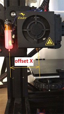

remibora Posté(e) Novembre 22, 2020 Posté(e) Novembre 22, 2020 J'ai compris. Donc c'est à ce moment là que tu sors ta plus belle règle graduée et tu notes le déport en X et en Y de ton BLTouch par rapport à la buse. Autant, je vois bien que ton BLTouch est décalé à gauche mais je ne sais pas si il est en avant ou en arrière. Ce qui est gênant par contre, c'est effectivement le clignotement du BLTouch.
SyFizz_ Posté(e) Novembre 22, 2020 Auteur Posté(e) Novembre 22, 2020 Bah en fait il clignote pas en vrai, on le voit juste clignoter sur la vidéo Et pour les mesures, tu saurais me dire exactement ce qu'il faut que je mesure ? j'ai pas vraiment compris... et quand on regarde par dessous, on voit bien que la pointe du BLTouch est en avant par rapport à la buse (quand on se tient face à l'imprimante)
remibora Posté(e) Novembre 22, 2020 Posté(e) Novembre 22, 2020 Voici l'offset en X. Tu mesures la même chose en Y.
SyFizz_ Posté(e) Novembre 22, 2020 Auteur Posté(e) Novembre 22, 2020 (modifié) Okay alors du coup 41,9mm pour X, et 7,1mm pour Y C'est quand même relativement approximatif donc si ça te paraît bizarre dit le moi Modifié (le) Novembre 22, 2020 par SyFizz_
remibora Posté(e) Novembre 22, 2020 Posté(e) Novembre 22, 2020 (modifié) On va arrondir à X= 42 Y = 7. Tu envoies M851 X-42 Y-7 Z0 Tu relances une POM Modifié (le) Novembre 22, 2020 par remibora
