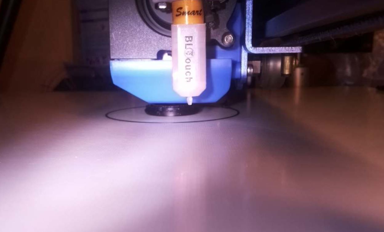

Je possède une cr-10 v2 avec octoprint et une pi cam v2.1..
Seulement voilà, je trouve la qualité pas terrible (voir screenshot) alors que la luminosité est plutôt bonne (bande leds dans l'encadrement Z de l'imprimante), disons que je trouve que ça manque vraiment de details et de clarté... L'idéal serait de la rapprocher mais malheureusement c'est impossible et je n'ai pas vraiment trouvé de solution pour l'accrocher au boitier du hot end...
Je suppose qu'il n'y a aucune solution logicielle pour améliorer la qualité ?
Sinon, pensez vous qu'une webcam comme la logitech c270 pourrait augmenter la qualité?

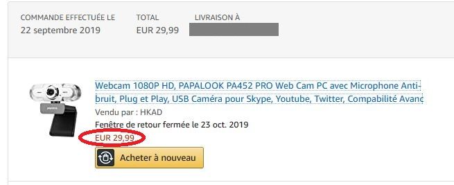

J'utilise aussi une autre Webcam en 1080, très bonne mais son prix a fortement augmenté depuis que je l'ai acheté (~30€ pour aujourd’hui ~70€).
Mon achat :
Aujourd'hui : https://www.amazon.fr/gp/product/B076J6TW7M?psc=1
L'avantage de la C270 ou de la Papalook est que le MPEG est traité par la caméra pas par le Pi (PiCam) 😉

sinon pour ma pi cam actuelle, j'ai "braqué" une led sur la zone à filmer et ça améliore pas mal la visibilité même si c'est pas encore top

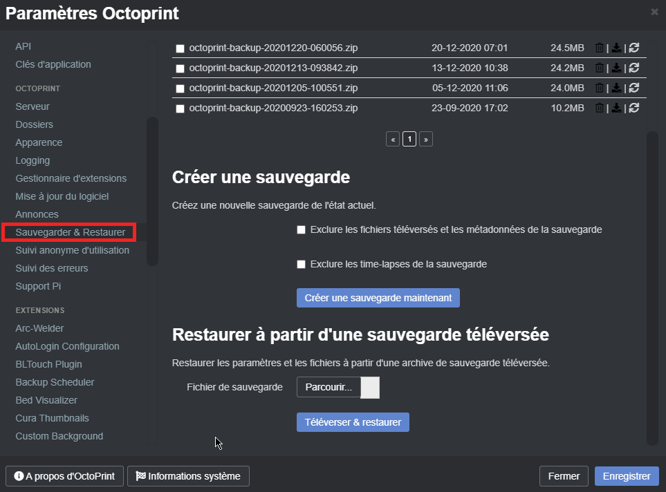

Il y a 19 heures, Pierrick9 a dit :
je ne sais pas comment sauvegarder mes plugins et tout...
Directement dans Octoprint via les paramètres (icone «clé plate») :
