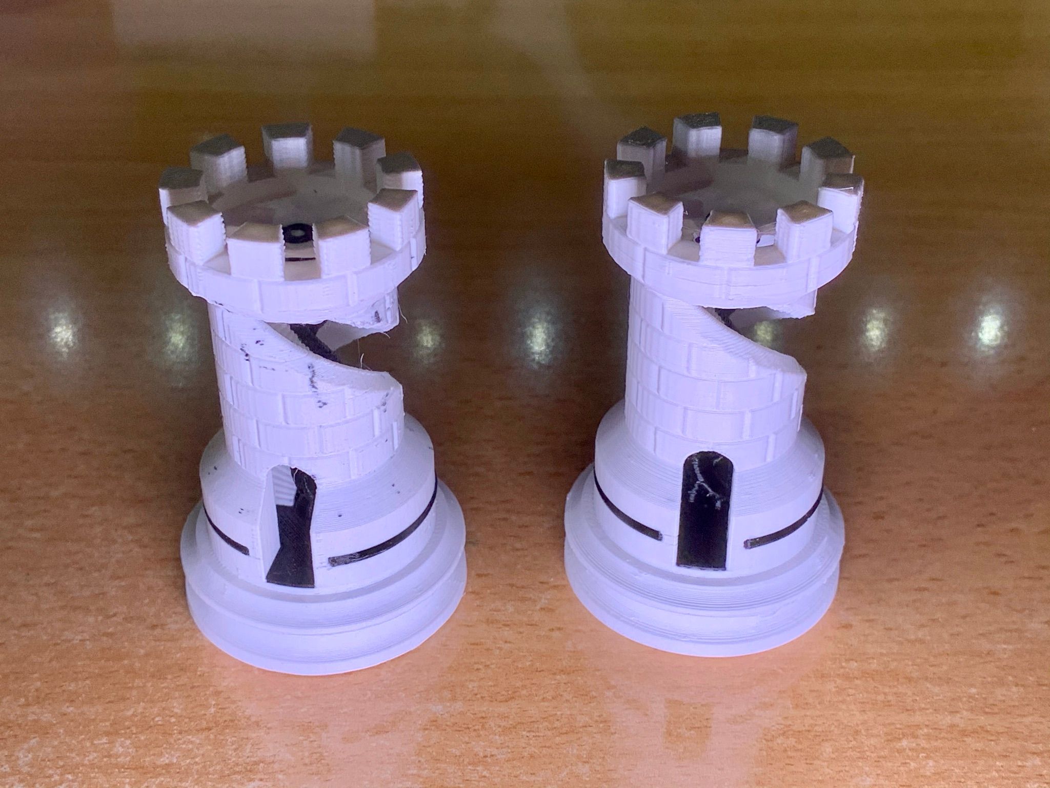

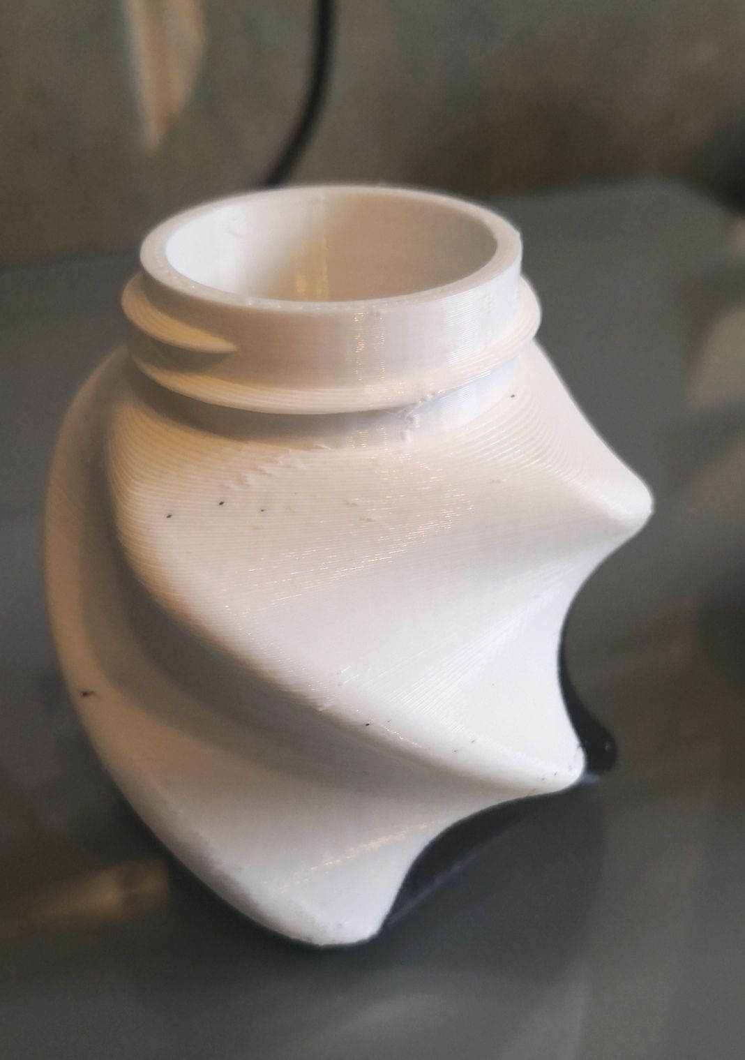

hcl28 Posté(e) Novembre 8, 2020 Posté(e) Novembre 8, 2020 Bonjour, J'ai fait l'impression d'une pièce en mode 2 couleurs, la séparation entre les couleurs est OK, par contre j'ai des points de couleurs différentes de celle qui devrait être présente (voir photos), avez vous une idée du problème ?? Merci
Baroudeur Posté(e) Novembre 8, 2020 Posté(e) Novembre 8, 2020 Ça peut venir du slicer. Exemple la même pièce, à gauche Simplify3D et à droite ideaMaker, mêmes réglages, même vitesse, impression avec bouclier pour les 2
Alumine85 Posté(e) Novembre 8, 2020 Posté(e) Novembre 8, 2020 Avec S3D j'ai aucun problème de goute dans la couleur 1
hcl28 Posté(e) Novembre 8, 2020 Auteur Posté(e) Novembre 8, 2020 Bizarre quand même, j'ai utilisé S3D comme slicer, voir à faire un test avec ideaMaker mais je ne comprend pas ou est le problème.
merlinx Posté(e) Novembre 9, 2020 Posté(e) Novembre 9, 2020 (modifié) Il faut analyser le GCODE avec la pièce dans les mains pour voir ce qui se passe à l'endroit des points. Est-ce qu'il y a un mouvement rapide qui traverse la paroi de l'autre couleur ? Est-ce qu'il y deux couleurs au même endroit ? (ça m'est arrivé que les deux parties se chevauchaient et l'imprimante passait deux fois au même endroit avec les deux couleurs). Est-ce que ça correspond à l'accostage au changement de buse ? ... C'est vraiment en trouvant à quelle couche ça fait le point et en passant le GCODE ligne par ligne dans ton slicer que tu vas voir quel mouvement (d'impression ou rapide) a pu créer le point. Modifié (le) Novembre 9, 2020 par merlinx

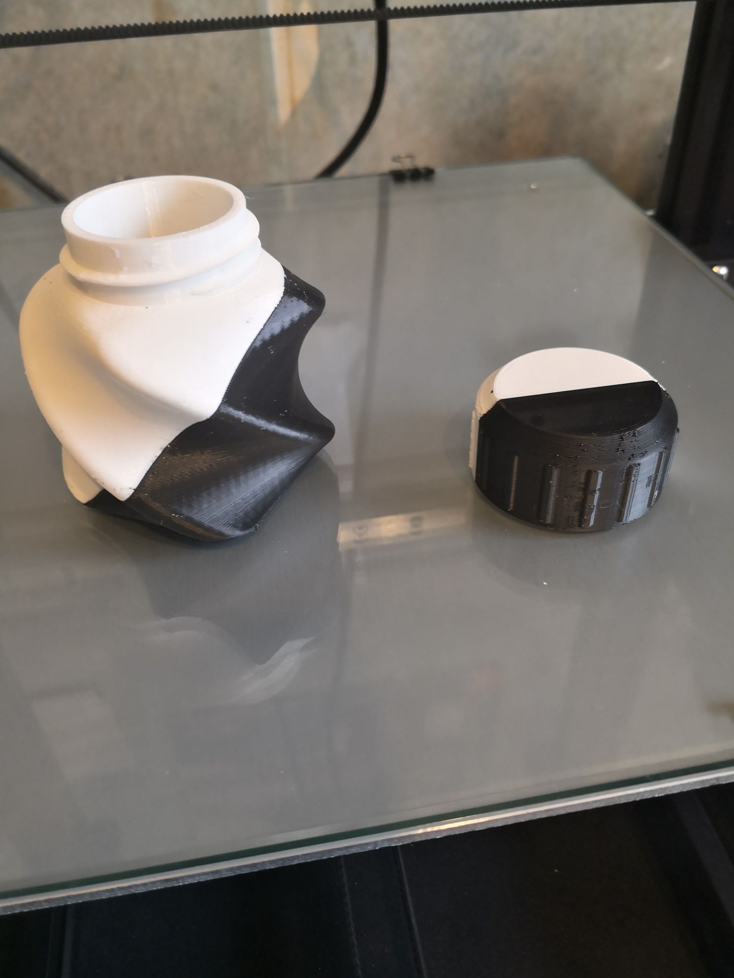

Abby Posté(e) Janvier 4, 2021 Posté(e) Janvier 4, 2021 Salut, il faut éloigné de quelques mm le bouclier de purge de la pièces pour évité les points de couleurs et faciliter le retrait du bouclier. Il faut aussi régler l'extrusion en X et Y afin d'aligner la cicatrice. j'utilise S3D et je n'ai jamais eu de point de couleur.https://www.instagram.com/p/CIeN3uZqi8D/?utm_source=ig_web_copy_link
