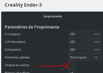

michel026 Posté(e) Novembre 9, 2020 Posté(e) Novembre 9, 2020 Bonjour je possede une ender3 j'ai du modifier un parametre car mes impressions commencent en a gauche et non au centre. merci pour votre aide car je n'ai pas trouvé pourquoi
remibora Posté(e) Novembre 9, 2020 Posté(e) Novembre 9, 2020 (modifié) Salut, Tu utilises quel logiciel de tranchage? Il est possible que tu aies un paramètre "origine au centre" à cocher. Si tu as la photo d'une pièce imprimée sur ton plateau, ce sera utile pour mieux comprendre. PS: il y a 40 minutes, michel026 a dit : mes impressions commencent en ? a gauche Texte à trou? Modifié (le) Novembre 9, 2020 par remibora

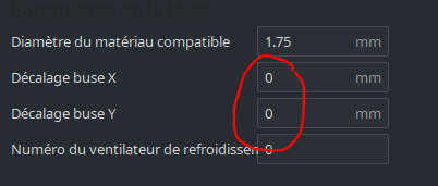

Yellow T-pot Posté(e) Novembre 9, 2020 Posté(e) Novembre 9, 2020 il y a 41 minutes, michel026 a dit : j'ai du modifier un parametre car mes impressions commencent en a gauche et non au centre. Salut, tu peux vérifier dans ton trancheur (Cura dans cet exemple) que tu n'as pas coché "origine au centre" et que tu n'as pas mis de valeurs chelou dans ce tableau:
michel026 Posté(e) Novembre 10, 2020 Auteur Posté(e) Novembre 10, 2020 Bonjour j'utilise creality slicer le logiciel qui a été fourni avec l'imprimante j'ai bien l'option origine au centre qui est cochée il est vrai que si j'imprime un ancien fichier l'impression commence correctement.
Yellow T-pot Posté(e) Novembre 10, 2020 Posté(e) Novembre 10, 2020 Hello @michel026 Creality Slicer est une vieille version de Cura réduite par Creality. il y a 9 minutes, michel026 a dit : j'ai bien l'option origine au centre qui est cochée Donc voila la cause, il faut la décocher.
michel026 Posté(e) Novembre 10, 2020 Auteur Posté(e) Novembre 10, 2020 aprés avoir décoché cette option tout est en ordre . merci. peut être ferais je mieux d'utiliser cura comme slicer?

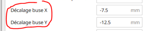

Yellow T-pot Posté(e) Novembre 10, 2020 Posté(e) Novembre 10, 2020 @michel026, j'ai retrouvé un fil ou on explique le réglage au centre du plateau: tu as les valeurs pour que ta buse soit exactement au centre sur une Ender-3 et le g-code d'une cible à imprimer et vérifier la position sur ton plateau.
