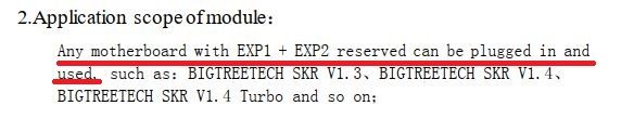

J'ai besoin d'aide je viens de commander la motherbaord bigtreetech e3 mini v2.0 et j'ai besoin de 5 drivers pour faire de la double extrusion. La carte est elle compatible avec le module BTT-expansion v1.0 ? Le module est compatible SKR-V1.3/1.4 mais impossible de savoir pour la e3.

AMHA non. Le module BTT EXP-MOT nécessite deux connecteurs (EXP1 et EXP2).
La carte BTT mini E3 n'en possède qu'un (EXP1) : BTT SKR MINI E3 V2.0-PIN.pdf

En prenant une BTT SKR 1.3 ou 1.4 tu n'aurais pas besoin du BTT EXP-MOT car ces deux cartes possèdent d'origine 5 emplacements pour pilotes. En ajoutant à cette carte le BTT-EXP-MOT tu peux monter à 8 pilotes mais plus d'écran LCD possible cependant un TFT peut parfaitement être ajouté.
D'autres modèles de BTT et d'autres marques (MKS, …) sont aussi possibles.
