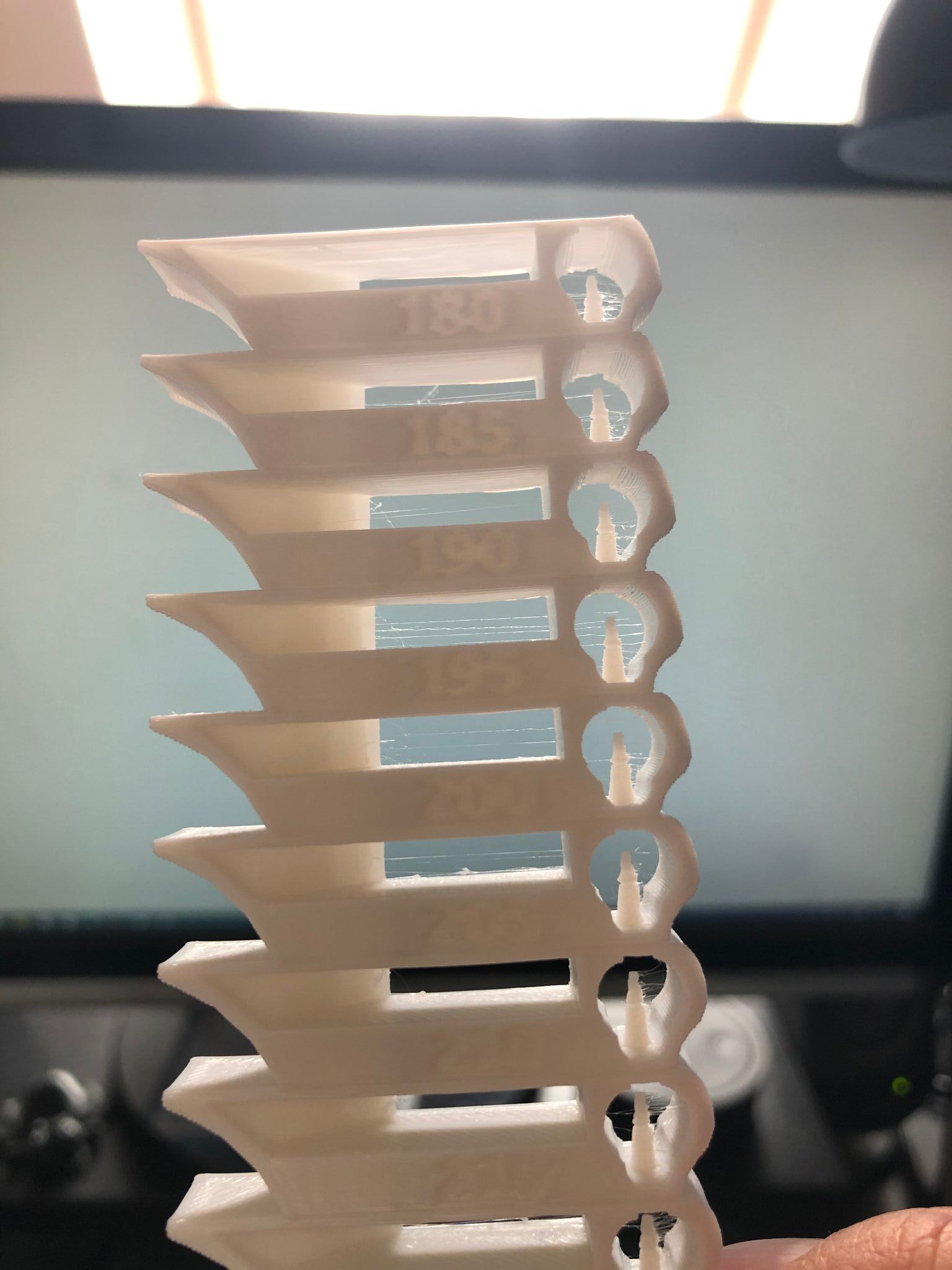

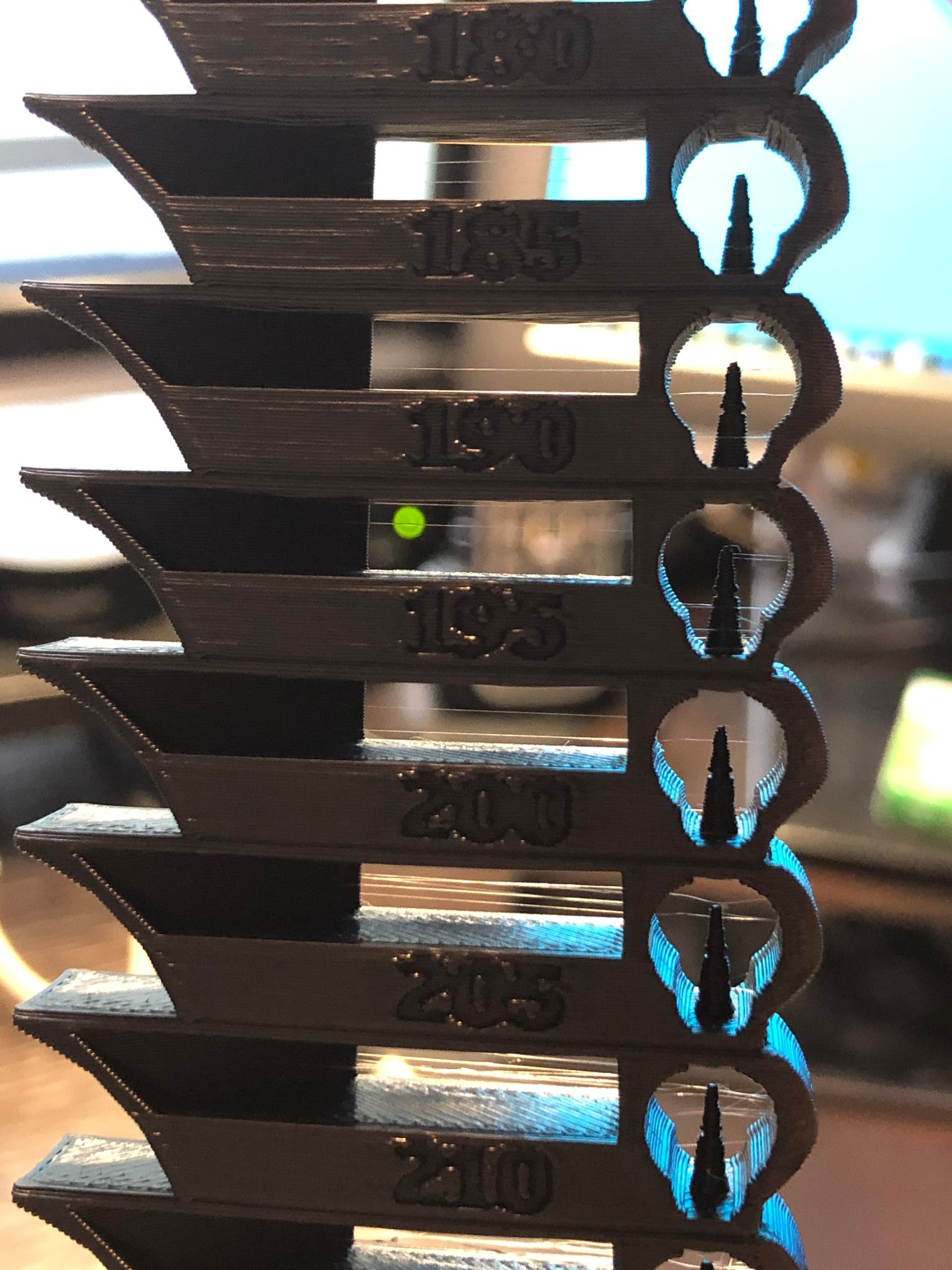

TroisSix Posté(e) Novembre 11, 2020 Partager Posté(e) Novembre 11, 2020 Salut les makers, J'ai acquis une Artillery Genius il y a peu de temps, ça tourne vraiment pas mal (firmware usine, et profil artillery3dexpert). Je me suis déjà bien amusé à faire des petits objets pleins, et je commence les figurines, avec les premières galères de stringing Après avoir pas mal lu forums et pages Facebook, j’ai quelques questions à vous poser: J’utilise le slicer Cura 4.8 (genius y est intégrée maintenant) et Cura 4.7.1 en parallèle (profils artillery3dexpert 4.7.x) et vous, vous utilisez quel slicer avec votre genius? j’ai eu quelques galères avec le stringing sur du pla+ sunlu: température 200, bed à 60, vitesse impression 40mm/s, distance de rétraction de 3mm et vitesse 30mm/s + décalage en z de 0.2mm. Après plus d'une dizaine d’essais pour imprimer le test des deux cônes j'ai toujours des fil d’anges, je n’arrive pas à trouver la meilleure config.. help please le firmware de ma Genius est d’origine: Sidewinder 1.5, j’ai vu les marlins 1.1.9, marlin 2.x, molise 1.0.3 (sur marlin 1.1.9), etc. J'ai pas mal surfé sur docarti, 3dgenius, etc. Mais je ne trouve pas bcp de retours d’utilisateurs? J’ai vu qu’il fallait démonter le fond de la genius pour faire l’upgrade (pas nécessaire d'après une méthode pour molise?) Avez-vous des retours d’utilisation à partager? Des conseils à donner? je verrai prochainement pour m’ajouter un octoprint, de quoi pas mal m’amuser aussi. Des avis, je prends aussi ps: je suis impressionné par la qualité des réalisations de certains, bravo, hâte de pouvoir faire pareil. Merci à ceux qui me liront jusqu'au bout, et voudront bien me conseiller Lien vers le commentaire Partager sur d’autres sites More sharing options...

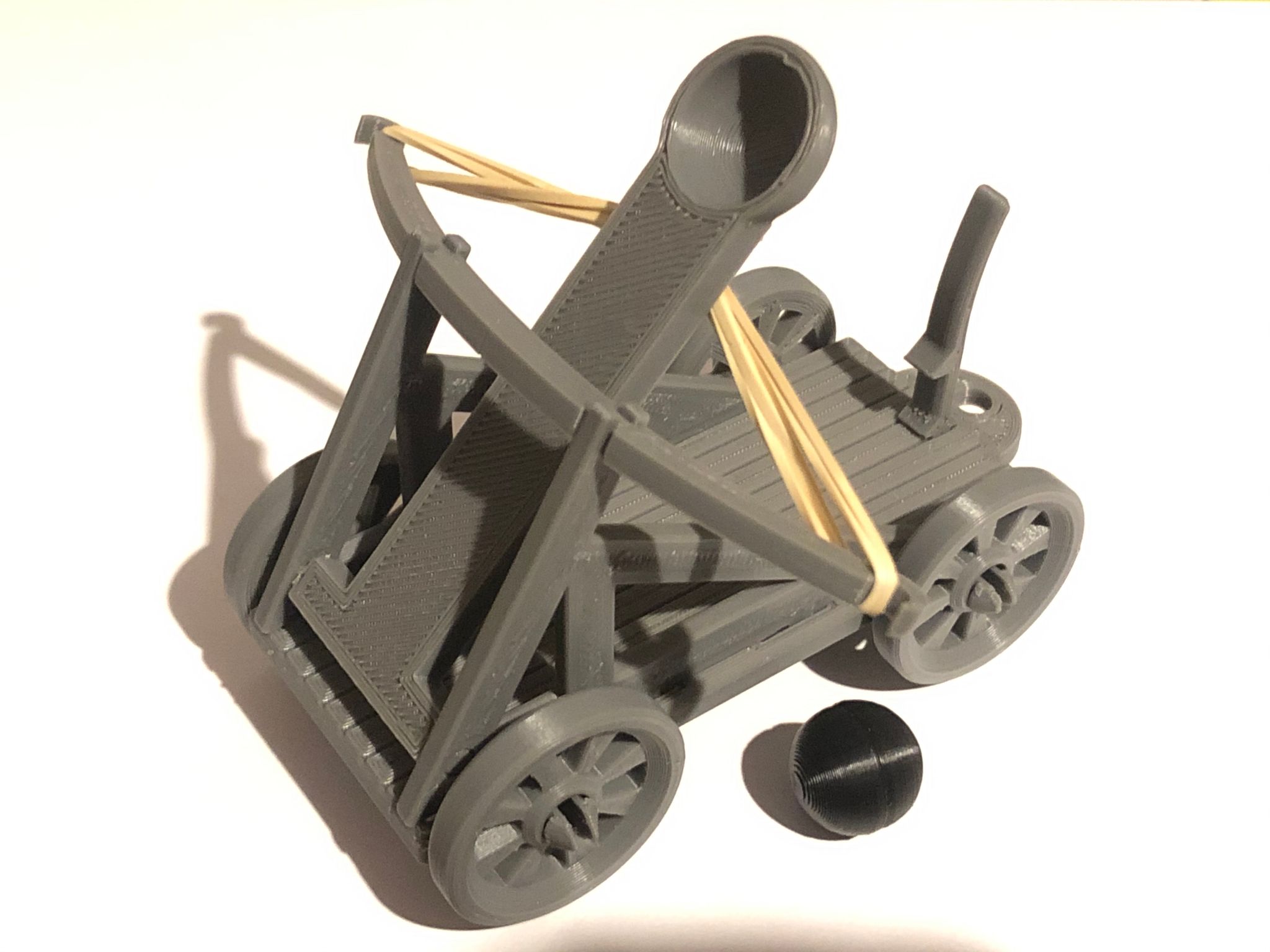

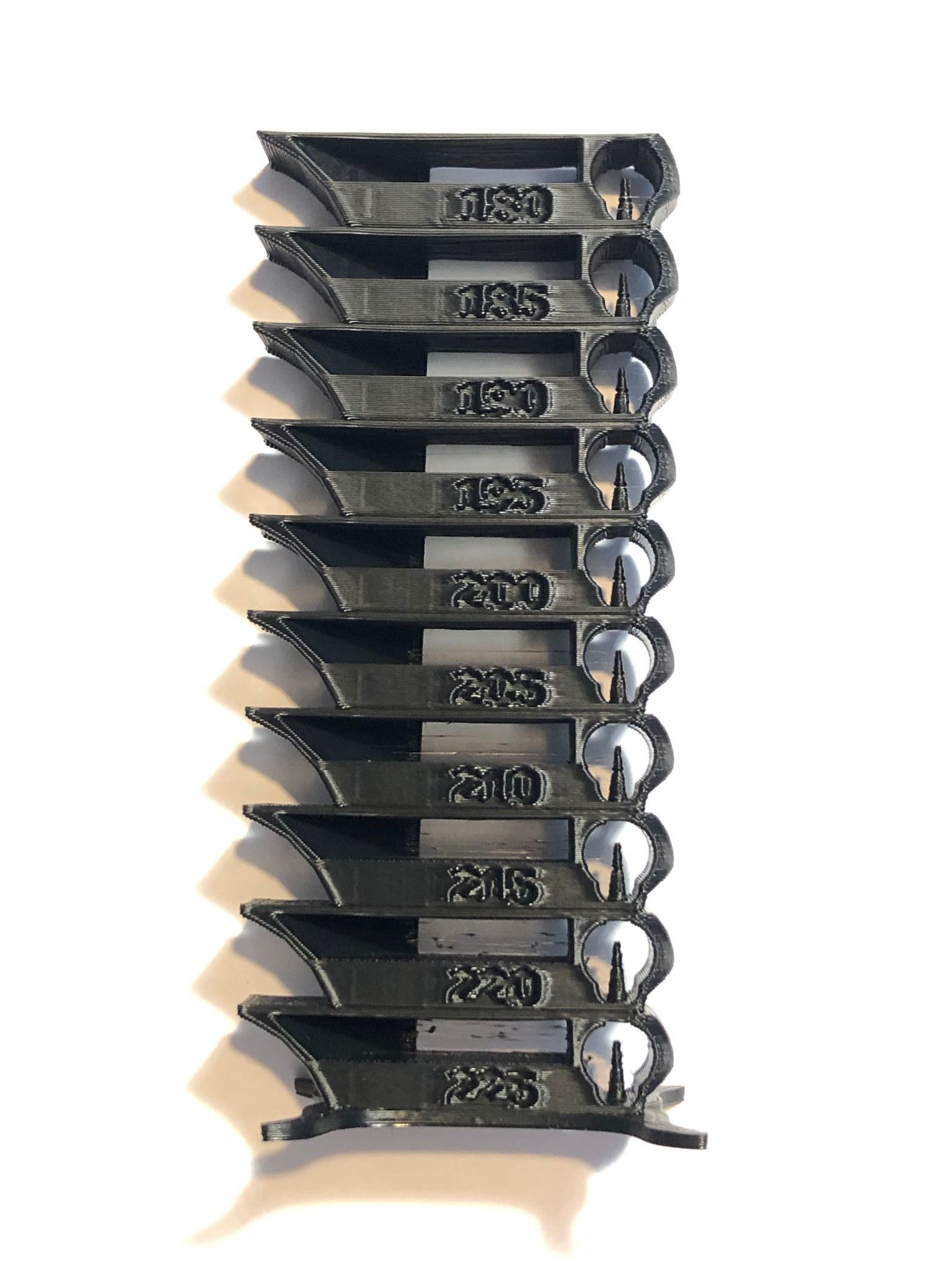

TroisSix Posté(e) Novembre 15, 2020 Auteur Partager Posté(e) Novembre 15, 2020 Bon, j'ai re-réglé mon bed avec les 4 molettes en le chauffant à 60°C pour juste avoir une trainée de la buse sur la feuille: OK. Nouveaux tests avec Cura 4.8 et le profil Genius par défaut. Impression de la fameuse tour de température adaptée à la Genius: PLA+ noir Sunlu et PLA blanc Giantarm. --> Je vais rester à 200/60 pour les deux. Trouvez-vous que j'ai bcp de string à cette température, ou le si peu est normal? Je trouve ma catapulte playmobil assez réussie, quasi aucun stringing. Si des makers pouvaient me conseiller svp, merci pour votre aide Lien vers le commentaire Partager sur d’autres sites More sharing options...
