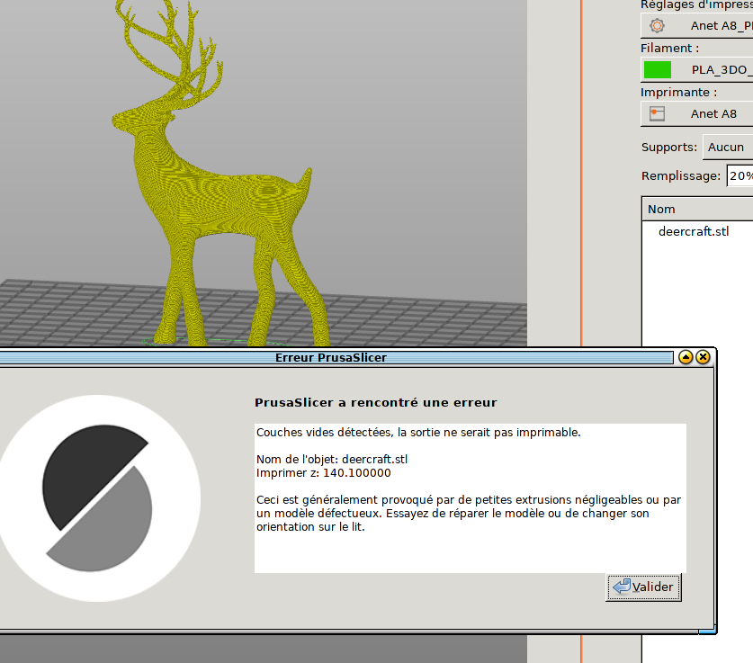

Tiotom08 Posté(e) Novembre 15, 2020 Partager Posté(e) Novembre 15, 2020 (modifié) Bonjour, J'ai essayé 3 fois d'imprimé un renne (ce modéle: lien renne) mais il s'avère que j'ai l'une des quatre pattes qui se décolle (pourtant pour avoir une bonne accroche j'ai mis une bordure de 8mm), car la buse rentre en contact avec cette patte que me conseillez vous ? Merci Modifié (le) Novembre 15, 2020 par Tiotom08 Lien vers le commentaire Partager sur d’autres sites More sharing options...

jmarie3D Posté(e) Novembre 15, 2020 Partager Posté(e) Novembre 15, 2020 Prusaslicer détecte des erreurs dans le fichier: Lien vers le commentaire Partager sur d’autres sites More sharing options...

jmarie3D Posté(e) Novembre 15, 2020 Partager Posté(e) Novembre 15, 2020 il y a 4 minutes, Bullstyx a dit : la patte arrière gauche Eh oui, comme je l'ai dit, il y a un souci dans le STL. D'ailleurs, le visualiseur de Thingiverse s'en aperçoit: Lien vers le commentaire Partager sur d’autres sites More sharing options...
