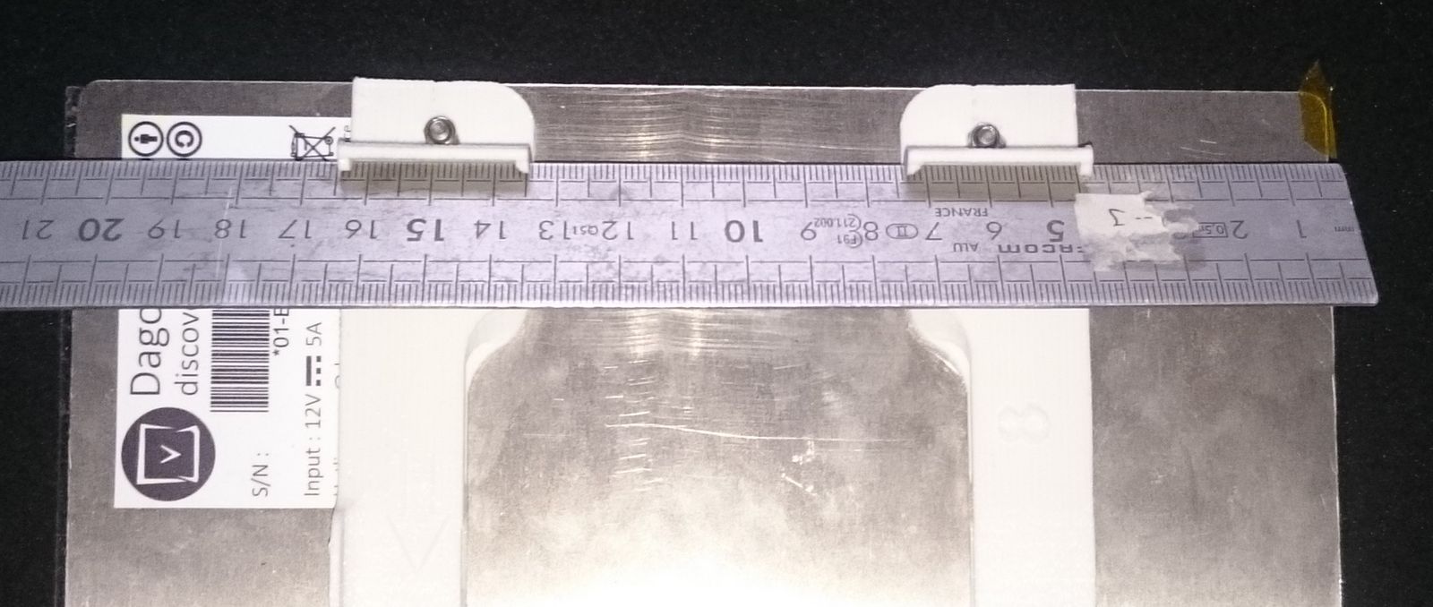

Ceci dit, je trouve quand même étrange ce genre de pb.
Le montage ne laisse aucune place à un pb de central du portique a cause des caches latéraux.
Donc le pb est logiciel et depuis les 1éres D200.
Il serai bien de @dagoma corrige ces petits trucs, parce que perso je vais finir par oublier certaines des corrections diy faites depuis le début et ça posera problème tout au tard lors d'une évolution.
Après l'offset  j'ai disco 29 !!!
je ne sais plus si c'est moi qu'il l'ai changé
mais la bonne valeur c'est 0
Y_PROBE_OFFSET_FROM_EXTRUDER  0 // disco 29
La valeur 0 c'est ce qu'il y a dans les marlins de dagoma avant les palpeurs,
mais après le palpeur c'est -22 qui se trouve dans les firmwares fourni par Dagoma.

Le pb avec cet offset c'est qu'il ne joue pas seulement sur le point d'étalonnage (probe) mais il décale les valeurs réelles après l'étalonnage
pour le Z en s'en fiche car on doit le retoucher mais pour X et Y c'est embêtant
Si on regarde comment est calculé l'équation du plan (inclinaison du plateau)  le fait que le point de capteur soit décalé par rapport à la buse importe peu
l'équation est la même et seul Z sera décalé d'une valeur constante

-25,-29,-12.35 sont les valeurs dans un marlin de base
-22 c'est la distance entre le centre de la buse et le centre du palpeur sur une Dagoma
mettre la valeur -22 est utile pour ceux qui modifie les points de "palpage", ça évite de palper en dehors du plateau:S
cette valeur n'as aucune incidence sur le centrage du plateau

mais le code confirme ce que je dit, ces valeurs sont seulement utilisé pour vérifier que le palpage se fait bien sur le plateau et pour calculer le plan en G29 (décalage entre la buse et le point de mesure et donc utilité du -22),
Ces valeurs n'ont pas d'effet sur la position des zéro .
@plexy tu dois avoir raison
je me souviens que le décalage avait lieu lors du palpage et lorsque la tête se mettait en position de chauffe elle rattrapait (annulait) l'offset
Ceci dit ça n'explique pas un écart de 15 mm
Il y a 13 heures, Huggy a dit :
problème mécanique
la buse doit être quasiment au coin quand, le chariot X et le plateau déclenche les capteurs. On peut pas savoir sans avoir les machines sous la main. Un peu comme lorsque que l'on nous affirme que le cablage est bon alors que non.
