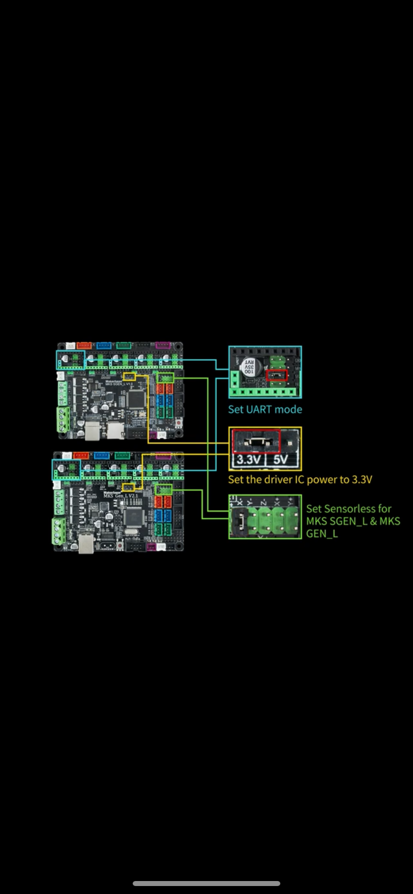

Avant "d'attaquer", si quelqu'un a déjà fait la manip, je souhaiter la confirmation de positionnement des jumpers sur la GEN_L 2.1 : pour les drivers et celui du voltage : 3.3 ou 5v?

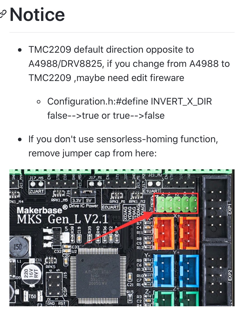

@BLIN , désolé , je ne te serais pas trop d’une grande aide pour le coup… je ne possède pas cette carte , mais une SKR 1.3.
Par contre , je viens de trouver ça si jamais ça peut t’aider
tout va dépendre si tu utilise les endstops , ou le homing sensorless comme ils disent… 😅
La configuration de ton Marlin va aussi dépendre si tu utilise tes drivers en UART ( si je ne dit pas de bêtises , tu peux régler sur ton écran chaque driver , plus besoin du petit potentiomètre ).
Je te laisse le lien vers le manuel d’utilisateur de ta carte , si jamais.
https://github.com/makerbase-mks/MKS-GEN_L
hésites pas si besoin.

Merci pour tous ces liens, mais je les avais déjà consultés.
Je ne suis pas en UART mais avec endstop, et j'ai posé la question juste au cas où un utilisateur a déjà fait la manip. C'est une bonne confirmation ... et un bonne sécurité 🙌.
... et j'ai un doute (je ne trouve pas la doc très précise à ce sujet) concernant le cavalier en 3.3 ou 5v.
Cdt.

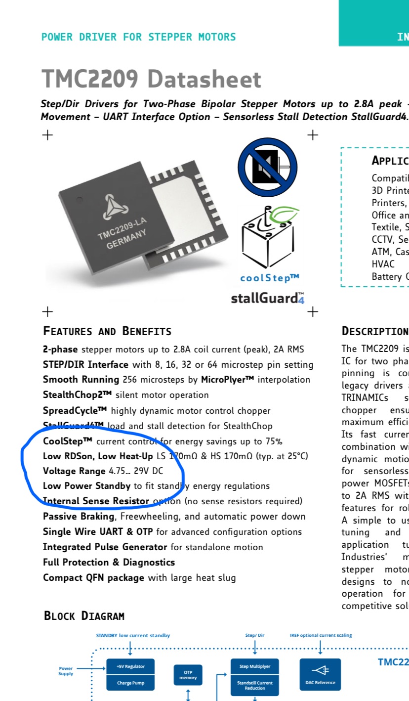

Dans le datasheet des Tmc2209 , ils disent ça
et pour le sensorless ils conseil 3.3V … c’est à ne rien y comprendre… 😅
mais dans le doute , à ta place je commencerais en 3.3V. Si ça marche , tant mieux , sinon tu ne risque rien d’abîmer vu que tu es sur la valeur la plus basse… si ça deconne , tu passes en 5V.
Attends quand même les avis de personnes qui s’y connaissent mieux que moi… 😉
