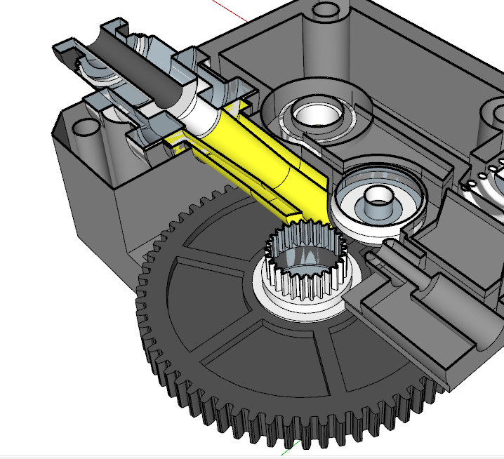

Enfin je peux passer au chargement du filament, chauffe de la buse et ... et bien, le filament a commencé à rentrer, mais rien n'est jamais sorti. J'ai beau aidé un peu, le filament se fait juste raboter sur la molette et impossible aussi de le sortir ! J'ai réessayer, j'ai peur de casser la fameuse pièce fragile et suis donc à nouveau bloqué !!!
Quelqu'un peut il me dire  si la partie qui n'est pas dans l'axe du filament ( en dessous de la molette) est bien comme ça sur sa machine ?
Merci à vous
Salut @Alexandre22, j'ai un Titan sur ma bécane et je l'ai ouvert pour le numériser.
Non, il doit être parfaitement dans l'axe:
Ceci dit, tu dois pouvoir le replacer en face avec une clé ou un tournevis, il doit avoir un peu de jeu.

Bon, je n'ose pas forcer plus . Tout est bien bloqué et c'est même sans doute le filament coincé qui pousse sur cette partie de travers. La molette neuve semble être déjà bien abimée;  je suis écœuré !

Ouvrir m'a permis de voir les défauts de cet extrudeur, la première petite molette sur la poignée est décalée vers la gauche et en dessous, l'entrée du bloc de chauffe est décalée vers la droite donc en suivant leur vidéo, aucune chance de faire rentrer le filament.
Donc, pour ne pas la casser il faut mieux desserrer la poignée de l'extruder, plus facile de voir dans quel sens tourner quand l'extruder est ouvert ( la régler ensuite pour qu'elle n'appuie pas trop fort sur le filament ). Et le miracle c'est juste une bidouille, à chaque insertion de filament, après l'avoir bien sûr mis le plus droit possible et coupé en biseau, il faut écarter la poignée d'extrudeur pour ouvrir la passage et chercher en bas un peu à droite le conduit du bloc de chauffe. Je galère encore certaines fois, mais au moins je peux enfin avancer.

J'ai reçu ce matin mon imprimante Genius de Artillery, l'extrudeur est le même et j'avais aussi le problème des copeaux, donc un grand merci car il semblerait que les extrudeurs viennent avec la vis de reglage de l'entrainement trop vissée, plusieurs tours vers la gauche et impression d'un cube de calibration réussi.
Je pense que les extrudeurs sont testés en poussant le filament à la main, avec le levier repoussé vers l'arrière, mais ils ne sont pas testés en condition réels car je suis certain que mon portique n'a jamais été monté sur mon bed. Donc pour les futur acquéreurs, pensez à desserrer l'écrou arrière et le serrer progressivement si l'extrusion ne se fait pas, plutot que l'inverse.
