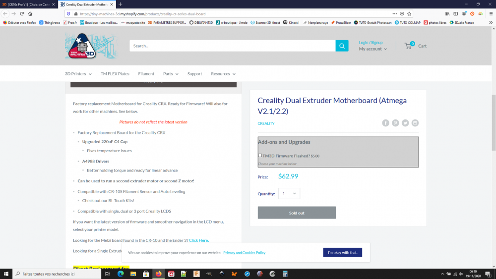

Bonjour a tous,
Voila le projet…
D'après mes recherche cela n'a jamais été fait, ou tout du moins jamais documenté…
Comme je "débute" dans ce type de bricolage voici ma première remarque :
     -la carte mère Creality V2.4 ne gère pas la double extrusion. >> Voir TOPIC ICI
Du coup il va falloir opter pour une autre carte mère, j'inclus donc comme "contrainte" la gestion de l'écran tactile et la compatibilité OCTOPRINT
     Je penche pour plus de simplicité pour la carte mère de la CRX... VOIR ICI
Mais je n'arrive pas a voir si il est possible de brancher, et piloter une seconde tète de chauffe indépendante.
Quelqu'un pour m'aiguiller ?
Merci d'avance !

salut, je connais pas ces cartes mère, mais dans la description, c'est clairement dit qu'elle peut être utilisé pour un second extruder ou moteur axeZ.
a toi de jouer et bon courage !

Il y a 3 heures, DGEG09 a dit :
Tout le problème est la ! J'ai déjà un second moteur Z et en plus je n'arrive pas a trouver l'info concernant les connections pour le 2eme hotend...
Cette carte est prévu pour la CRX qui a 2 extrudeur mais 1 seul hotend… l'idée la c'est d'avoir 2 extrudeur pour 2 hotend.
Donc il faut pouvoir piloter 2 températures différentes...
Merci pour tes encouragements !
ha oui, j'avais pas compris ça... désolé
du coup, tu veux 2 hotend différents pour imprimer 2 matières différentes en même temps?
@Sharks
Avec une carte Creality, tu ne pourras pas faire ce que tu envisages 😞
Il faudrait partir sur des modèles d'autres marques (Bigtreetech, Makerbase, Fysetc, …) MAIS car il y a un mais, la CR10S Pro utilise une nappe qui regroupe plusieurs câbles pour aller jusqu'au PCB placé sous l'extrudeur.
C'est faisable, envisageable mais va demander quelques adaptations, j'en ai parlé dans un autre sujet :
@fran6p
Merci pour ton post ! Merci également pour le lien vers le petit adaptateur qui va bien me faciliter le montage.
J'ai justement repéré un kit qui irait bien :
     Makerbase MKS sgen _ l V2.0 + MAKERBASE PAD 7
Des commentaires ? des conseils ?
Certes ce n'est pas du Rasperry B mais ca aura l'avantage d'être plug n play … J'aurais je pense suffisamment de galère à gérer en hardware et en réglages…
La grande question a présent cela va être quel impression pour ventiler les Hotends.
Je cherche quelque chose qui partirait un peu en arrière pour contrebalancer le poids.
