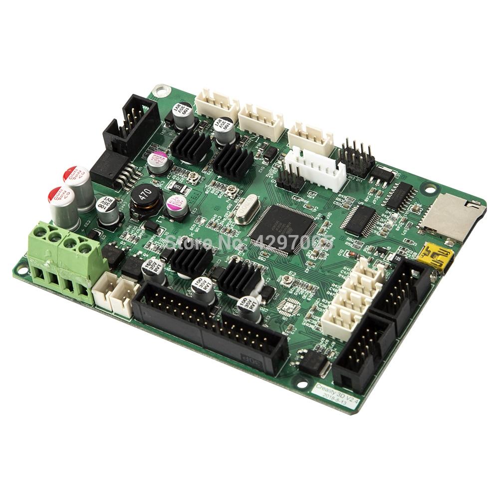

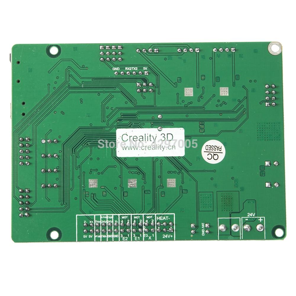

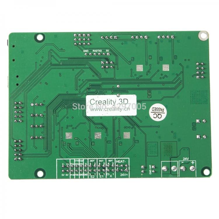

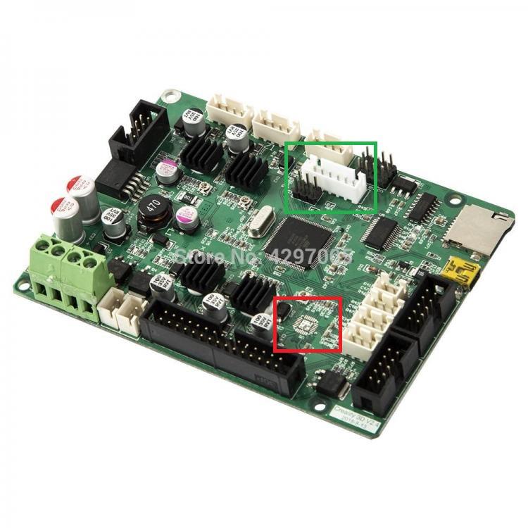

Bosco2509 Posté(e) Janvier 9, 2019 Partager Posté(e) Janvier 9, 2019 (modifié) Salut la compagnie ! Voici les spécifications de la carte V2.4 de la Creality CR-10S Pro... également disponible en upgrade. Quelques spécifications techniques : Alimentation : 24V uniquement ! (elle ne fonctionne pas en 12v) Bed : 24V Fan refroidissement : 24V Buse : 24V Donc voilà... si certain serait intéressés par faire un Upgrade de leur CR-10S en CR-10S Pro... autant être prévenu : Il ne suffira pas que de changer la carte cette fois-ci ! Cela nécessitera de changer : Plateau - Bed - Turbine et ventilateur - Cartouche de chauffe - Ecran - Alimentation - et prévoir BL Touch (si vous en avez pas). Modifié (le) Janvier 9, 2019 par Bosco2509 Lien vers le commentaire Partager sur d’autres sites More sharing options...

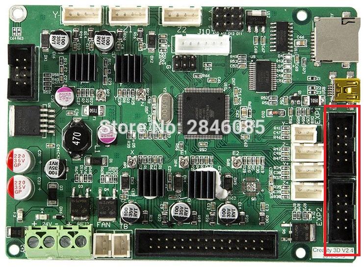

fran6p Posté(e) Janvier 10, 2019 Partager Posté(e) Janvier 10, 2019 (modifié) Elle est "étrange" cette carte: - encadré en rouge: pas pilote de moteur soudé pour éventuellement avoir un second extrudeur (comme sur la carte 2.1 des CR10S), l'emplacement existe pourtant sur le PCB. - chose plus étrange: 3 connecteurs sont visibles sur la photo pour des moteurs (X, Y et probablement Z) quid du dernier moteur (extrudeur): serait-ce ce connecteur blanc à 6 broches encadré en vert? - la plupart des cartes peuvent fonctionner en "bi-voltage" 12/24V... Choix vraiment étranges de la part de Creality... On dirait des économies de bout de chandelles (comme @Jean-Claude Garnier j'aime les expressions "anciennes" ). La tête d'une CR10 pro utilise un radiateur plus "cylindrique", un peu comme des E3D, différent des CR10, Ender. Son mode d'attache sur le tripode métallique de déplacement de l'axe X se fait par vissage en haut du radiateur comme sur les CR10... Voir ici Modifié (le) Janvier 10, 2019 par fran6p complément Lien vers le commentaire Partager sur d’autres sites More sharing options...

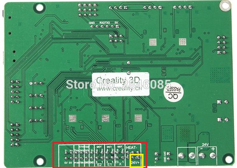

Bosco2509 Posté(e) Janvier 10, 2019 Auteur Partager Posté(e) Janvier 10, 2019 (modifié) Alors @fran6p je t'ai connu en meilleur forme... Si tu regarde l'image du dos de la carte... tu y verras que tout y est indiqué... ou presque. La nappe qui permet de "brancher" les moteurs des extrudeurs... c'est la grande longue et noire. C'est "prévu" pour 2 extrudeurs... mais comme tu l'as remarqué... ils n'y ont pas "installé" le pilote (ah cela est très con de leur part !). Si tu regarde, c'est indiqué E1 et E2... donc les 2 extrudeurs sont bien prévu "initialement". Mais n'ont pas soudés le pilote. Faudra leur rappeler (encore une fois) d'éviter de faire les choses à moitié. Ce que tu encadre en vert... cela fait encore parti des mystères non résolu, mais ce n'est pas le BL Touch, qui à ses connectiques sur la grande et longue noire. Tout ce que je peut t'indiquer, c'est que cette fiche blanche que tu as encadrés en vert est intitulé "J10". Alors là... après... je ne sais pas à quoi elle correspond. Bonne chance pour résoudre ce mystère. Pour le voltage 12v, selon mon avis : Il doit être possible de la flasher... et le 24V nécessaire doit être pour faire fonctionne le firmware d'origine. Donc en flashant et modifiant... j'y connais rien... mais je suppose qu'il est "peut être" possible de la convertir en 12V. Mais comme je l'ai indiqué : Je n'y connais rien. Modifié (le) Janvier 10, 2019 par Bosco2509 Lien vers le commentaire Partager sur d’autres sites More sharing options...
fran6p Posté(e) Janvier 10, 2019 Partager Posté(e) Janvier 10, 2019 Bien vu ! En fait les trois connecteurs blancs classiques du haut sont pour les moteurs: Z, Z et Y. Le grand connecteur noir permet effectivement de brancher le (les) extrudeur(s) (quand ils auront ajoutés le pilote absent sur la photo) et aussi le X. En fait ça doit leur permettre d'utiliser une nappe de connexion comme sur la CRX. Quant à ce connecteur blanc encadré en vert, la sérigraphie du dessous du PCB donne 4 éléments: +5V, GND, RX2 et TX2. On dirait une partie d'une connexion série (RX pour réception, TX pour transmission)... L'ensemble de 6 pins juste a-dessous doit probablement être le connecteur pour pouvoir reflasher un chargeur de démarrage (MISO, MOSI, etc...). Le troisième connecteur noir à broches pourrait être pour un écran tactile... Creality, a la malheureuse habitude de faire des cartes dont certains composants sont absents pour pouvoir ensuite sortir et vendre une carte améliorée permettant la double extrusion par exemple. Tout est prêt, il suffit d'implanter le composant absent et de le facturer alors au prix fort en vendant la carte complète... Lien vers le commentaire Partager sur d’autres sites More sharing options...
Bosco2509 Posté(e) Janvier 10, 2019 Auteur Partager Posté(e) Janvier 10, 2019 il y a 3 minutes, fran6p a dit : Creality, a la malheureuse habitude de faire des cartes dont certains composants sont absents pour pouvoir ensuite sortir et vendre une carte améliorée permettant la double extrusion par exemple. Tout est prêt, il suffit d'implanter le composant absent et de le facturer alors au prix fort en vendant la carte complète... Ils doivent avoir signer des contrats avec des "sociétés tierces" qui produisent et vendent les pièces. Normalement le "Kit" (Upgrade) pour installer un 2e extrudeur sur le châssis de la CR-10 & CR-10S est "compatible" (selon mon hypothèse) sur la CR-10S Pro. Alors je comprend le raisonnement de "Creality" d'éviter de tout installer et de tout proposer sur leur modèle sorti d'usine. Ils permettent ainsi à leur "sous-traitants" ou "filiales" ou "partenaires" de vendre ces kits par la suite. Lien vers le commentaire Partager sur d’autres sites More sharing options...

fran6p Posté(e) Septembre 21, 2019 Partager Posté(e) Septembre 21, 2019 Il y a 9 heures, Bosco2509 a dit : Il est vrai qu'une liste des cartes électronique existante pour imprimante 3d ne serait pas un luxe C'est partiel mais une bon nombre de cartes est référencé >>> ici <<< @juanpa, comme l'a dit Bosco, c'est une 8 bits, processeur ATmega 2560. Tu peux tout à fait utiliser un Marlin2.0 via Vscode / Platform.io avec ces cartes 8 bits, extrait du fichier boards.h du dossier src contenant le Marlin2.0: Citation // // RAMPS Derivatives - ATmega1280, ATmega2560 // #define BOARD_3DRAG 1100 // 3Drag Controller #define BOARD_K8200 1101 // Velleman K8200 Controller (derived from 3Drag Controller) #define BOARD_K8400 1102 // Velleman K8400 Controller (derived from 3Drag Controller) #define BOARD_BAM_DICE 1103 // 2PrintBeta BAM&DICE with STK drivers #define BOARD_BAM_DICE_DUE 1104 // 2PrintBeta BAM&DICE Due with STK drivers #define BOARD_MKS_BASE 1105 // MKS BASE v1.0 #define BOARD_MKS_BASE_14 1106 // MKS v1.4 with A4982 stepper drivers #define BOARD_MKS_BASE_15 1107 // MKS v1.5 with Allegro A4982 stepper drivers #define BOARD_MKS_BASE_HEROIC 1108 // MKS BASE 1.0 with Heroic HR4982 stepper drivers #define BOARD_MKS_GEN_13 1109 // MKS GEN v1.3 or 1.4 #define BOARD_MKS_GEN_L 1110 // MKS GEN L #define BOARD_KFB_2 1111 // Bigtreetech or BIQU KFB2.0 #define BOARD_ZRIB_V20 1112 // zrib V2.0 control board (Chinese knock off RAMPS replica) #define BOARD_FELIX2 1113 // Felix 2.0+ Electronics Board (RAMPS like) #define BOARD_RIGIDBOARD 1114 // Invent-A-Part RigidBoard #define BOARD_RIGIDBOARD_V2 1115 // Invent-A-Part RigidBoard V2 #define BOARD_SAINSMART_2IN1 1116 // Sainsmart 2-in-1 board #define BOARD_ULTIMAKER 1117 // Ultimaker #define BOARD_ULTIMAKER_OLD 1118 // Ultimaker (Older electronics. Pre 1.5.4. This is rare) #define BOARD_AZTEEG_X3 1119 // Azteeg X3 #define BOARD_AZTEEG_X3_PRO 1120 // Azteeg X3 Pro #define BOARD_ULTIMAIN_2 1121 // Ultimainboard 2.x (Uses TEMP_SENSOR 20) #define BOARD_RUMBA 1122 // Rumba #define BOARD_RUMBA_RAISE3D 1123 // Raise3D N series Rumba derivative #define BOARD_RL200 1124 // Rapide Lite 200 (v1, low-cost RUMBA clone with drv) #define BOARD_FORMBOT_TREX2PLUS 1125 // Formbot T-Rex 2 Plus #define BOARD_FORMBOT_TREX3 1126 // Formbot T-Rex 3 #define BOARD_FORMBOT_RAPTOR 1127 // Formbot Raptor #define BOARD_FORMBOT_RAPTOR2 1128 // Formbot Raptor 2 #define BOARD_BQ_ZUM_MEGA_3D 1129 // bq ZUM Mega 3D #define BOARD_MAKEBOARD_MINI 1130 // MakeBoard Mini v2.1.2 is a control board sold by MicroMake #define BOARD_TRIGORILLA_13 1131 // TriGorilla Anycubic version 1.3-based on RAMPS EFB #define BOARD_TRIGORILLA_14 1132 // ... Ver 1.4 #define BOARD_TRIGORILLA_14_11 1133 // ... Rev 1.1 (new servo pin order)#define BOARD_RAMPS_ENDER_4 1134 // Creality: Ender-4, CR-8 #define BOARD_RAMPS_CREALITY 1135 // Creality: CR10S, CR20, CR-X #define BOARD_RAMPS_DAGOMA 1136 // Dagoma F5 #define BOARD_FYSETC_F6_13 1137 // FYSETC F6 #define BOARD_DUPLICATOR_I3_PLUS 1138 // Wanhao Duplicator i3 Plus #define BOARD_VORON 1139 // VORON Design #define BOARD_TRONXY_V3_1_0 1140 // Tronxy TRONXY-V3-1.0 #define BOARD_Z_BOLT_X_SERIES 1141 // Z-Bolt X Series #define BOARD_TT_OSCAR 1142 // TT OSCAR Par contre le firmware obtenu est un peu plus gros que celui réalisé via Arduino (mais il tient dans les 32Mo). Le gros inconvénient de la carte dont on parle, c'est son connecteur 2x20 broches qui regroupe sur une seule nappe toute la connectique de fonctionnement de l'axe X, de l'extrudeur, du détecteur de fin de filament, de la tête (cartouche de chauffe +thermistance) , des ventilateurs. Lien vers le commentaire Partager sur d’autres sites More sharing options...
juanpa Posté(e) Septembre 21, 2019 Partager Posté(e) Septembre 21, 2019 il y a une heure, fran6p a dit : Le gros inconvénient de la carte dont on parle, c'est son connecteur 2x20 broches qui regroupe sur une seule nappe toute la connectique de fonctionnement de l'axe X, de l'extrudeur, du détecteur de fin de filament, de la tête (cartouche de chauffe +thermistance) , des ventilateurs. Rhaa double loose ! J'y avais pas pensé à celle là Lien vers le commentaire Partager sur d’autres sites More sharing options...

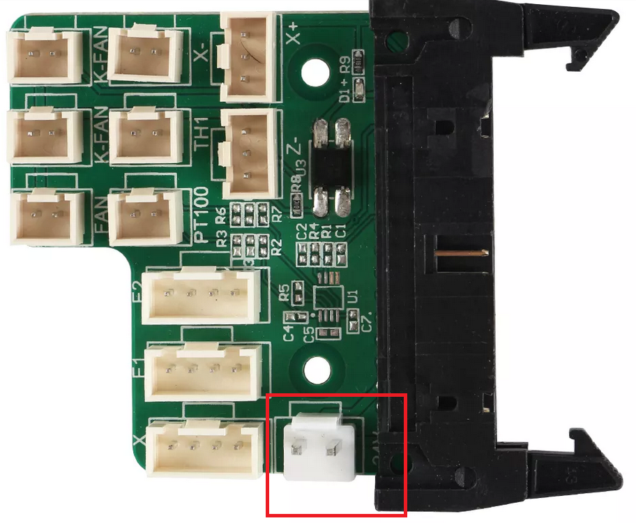

juanpa Posté(e) Septembre 28, 2019 Partager Posté(e) Septembre 28, 2019 Est-ce qu'il y a un topic qui traite de la carte "fille" de la CR-10 S Pro ? En fait voudrais savoir si il y a une sortie 24v pour pouvoir y brancher une lumière. Merci Lien vers le commentaire Partager sur d’autres sites More sharing options...
fran6p Posté(e) Septembre 28, 2019 Partager Posté(e) Septembre 28, 2019 Il y a 1 heure, juanpa a dit : Est-ce qu'il y a un topic qui traite de la carte "fille" de la CR-10 S Pro ? Pas encore vu passer Il y a 1 heure, juanpa a dit : En fait voudrais savoir si il y a une sortie 24v pour pouvoir y brancher une lumière. D'après "banggood", peut-être Le connecteur encadré ci-dessous est sérigraphié 24 V 1 Lien vers le commentaire Partager sur d’autres sites More sharing options...
juanpa Posté(e) Septembre 28, 2019 Partager Posté(e) Septembre 28, 2019 (modifié) @fran6p Merci Bon bah ça marche pas on dirait.... j'ai branché le ventilo 24v démonté de la base (remplacé par des Noctua plus silencieux) car pas de connecteur semblable pour ma led et il ne fonctionne pas. Il y a peut-être une activation du pin à faire de Marlin ? Zut!! j'ai encore citer au lieu d'éditer (ça serait bien de pouvoir supprimer son post cela dit) Modifié (le) Septembre 28, 2019 par juanpa Lien vers le commentaire Partager sur d’autres sites More sharing options...

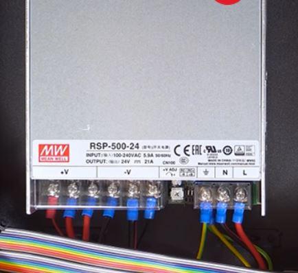

ixi Posté(e) Septembre 28, 2019 Partager Posté(e) Septembre 28, 2019 il y a une heure, juanpa a dit : Zut!! j'ai encore citer au lieu d'éditer (ça serait bien de pouvoir supprimer son post cela dit) Pourquoi ne prends tu pas le 24v directement en sortie du Meanwell ? Ou alors tu veux la 'piloter ' ? Lien vers le commentaire Partager sur d’autres sites More sharing options...
juanpa Posté(e) Septembre 28, 2019 Partager Posté(e) Septembre 28, 2019 @ixi Arf c'était pour éviter de dévisser les 4000 vis ^^ Sinon j'ai une autre question pour la carte mère. Peut-on brancher un deuxième écran ? C'est par rapport à ce Topic Lien vers le commentaire Partager sur d’autres sites More sharing options...

fran6p Posté(e) Septembre 30, 2019 Partager Posté(e) Septembre 30, 2019 Le 28/09/2019 at 23:38, juanpa a dit : Peut-on brancher un deuxième écran ? Sous toute réserve car je n'ai pas CR10S pro, les prises EXP1 et EXP2 sont présentes sur la carte. Par contre le firmware de Creality ne doit pas avoir d'écrna LCD activé. L'étape de préparation puis flash d'un Marlin est donc AMHA obligatoire (le code source est fourni par Creality?). Pour le 24V sur la carte fille, d’après le recto du PCB de la CM, il est sérigraphié (le connecteur 30 broches donne l'emplacement des connexions). Est-il connecté? Un test de continuité au multimètre permettrait de le savoir / confirmer / infirmer / valider / vérifier / ... . 1 Lien vers le commentaire Partager sur d’autres sites More sharing options...
