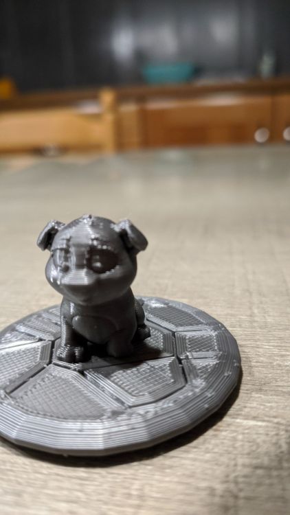

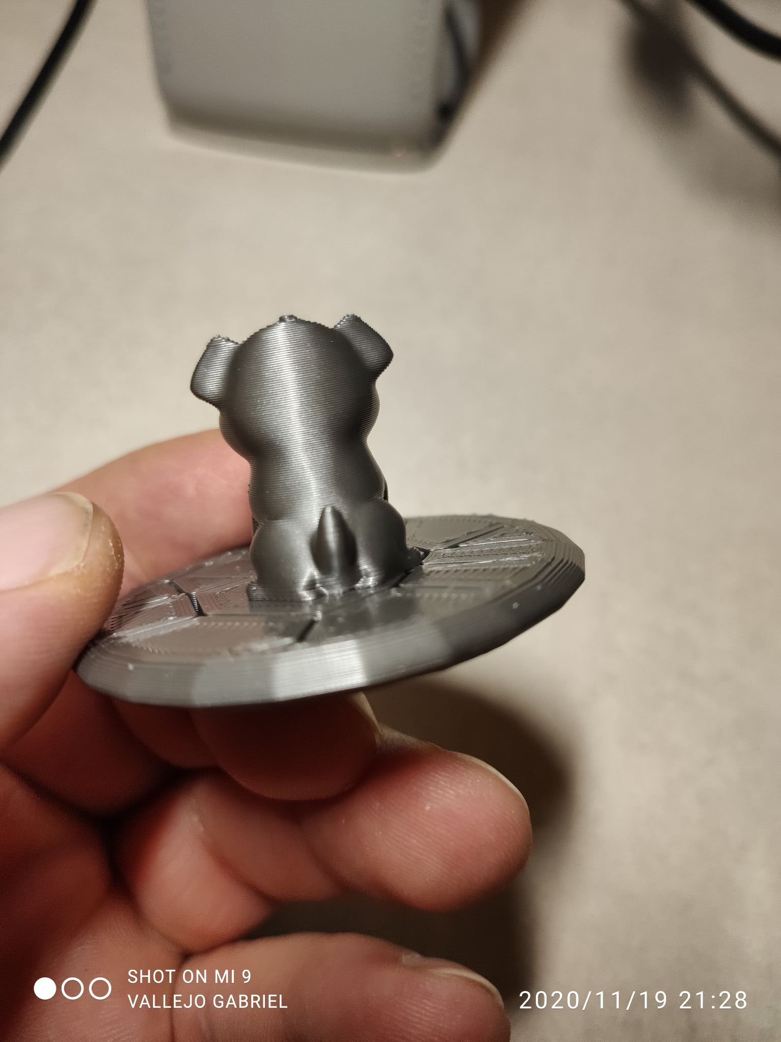

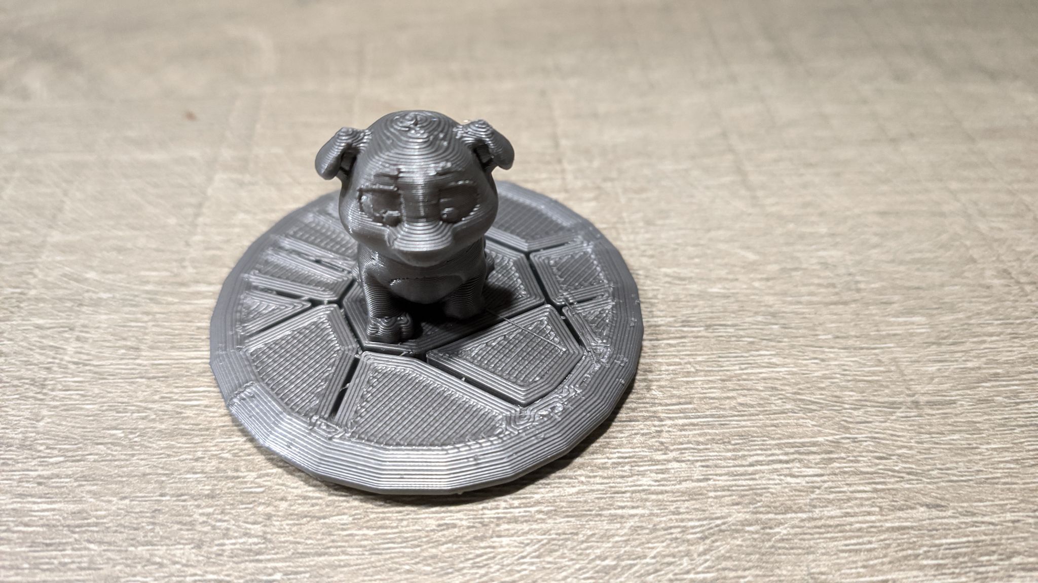

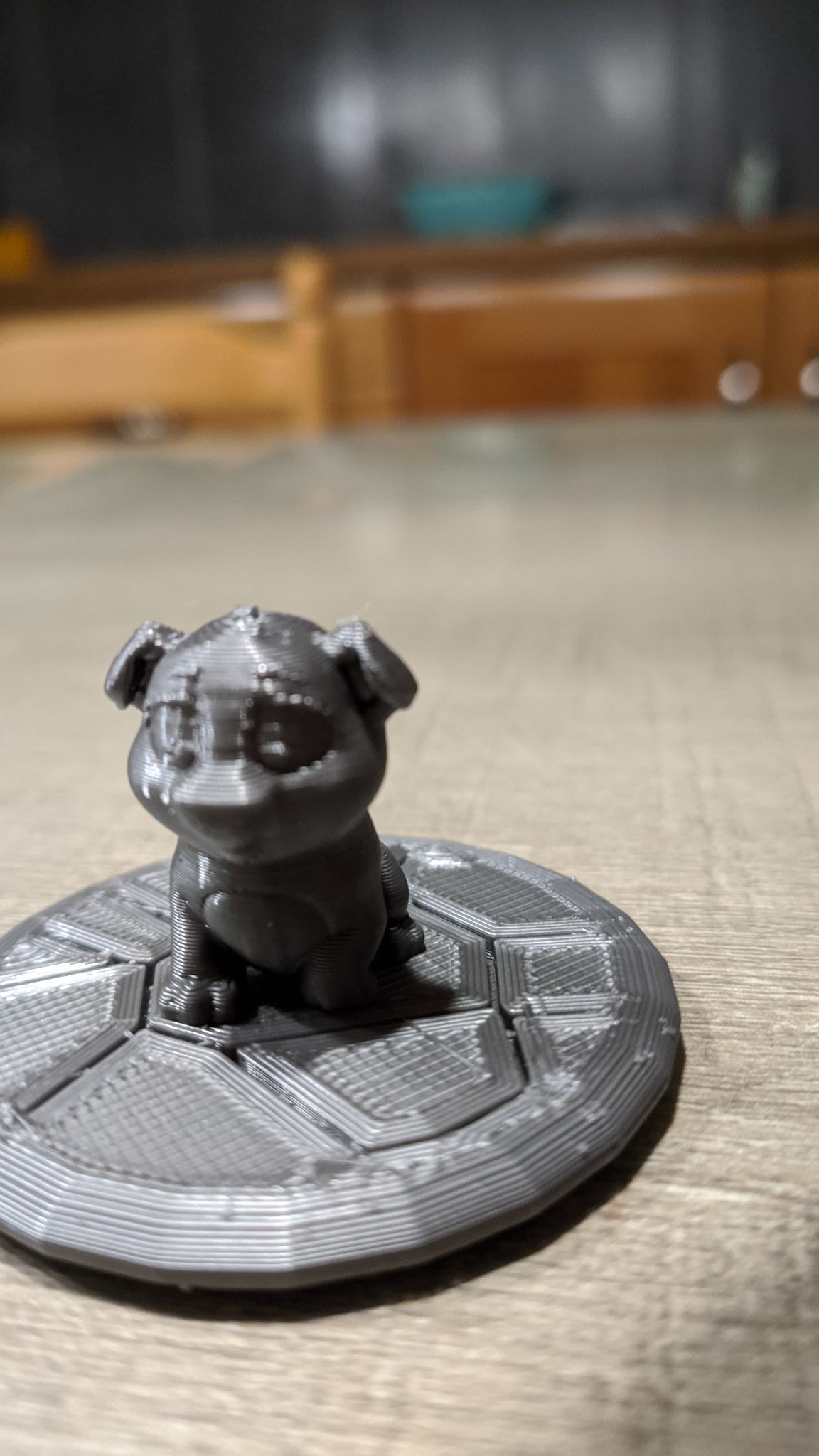

Bonjour à tous voilà, s'est la première fois que je me lance dans l'impression 3d et j'aimerais avoir vos avis avertit.
Déjà mon premier soucis s'est que je ne peux pas installer le dernier firmware de Cura car incompatibles avec mon window.
Du coup dans mon cura je ne trouve pas l'imprimante Ender 3 v2.
Ensuite niveaux réglage je voie que s'est pas parfait et j'aimerais être aiguiller.
Voilà l'impression des deux fichier intégré à l'ender 3 v2 réalise.

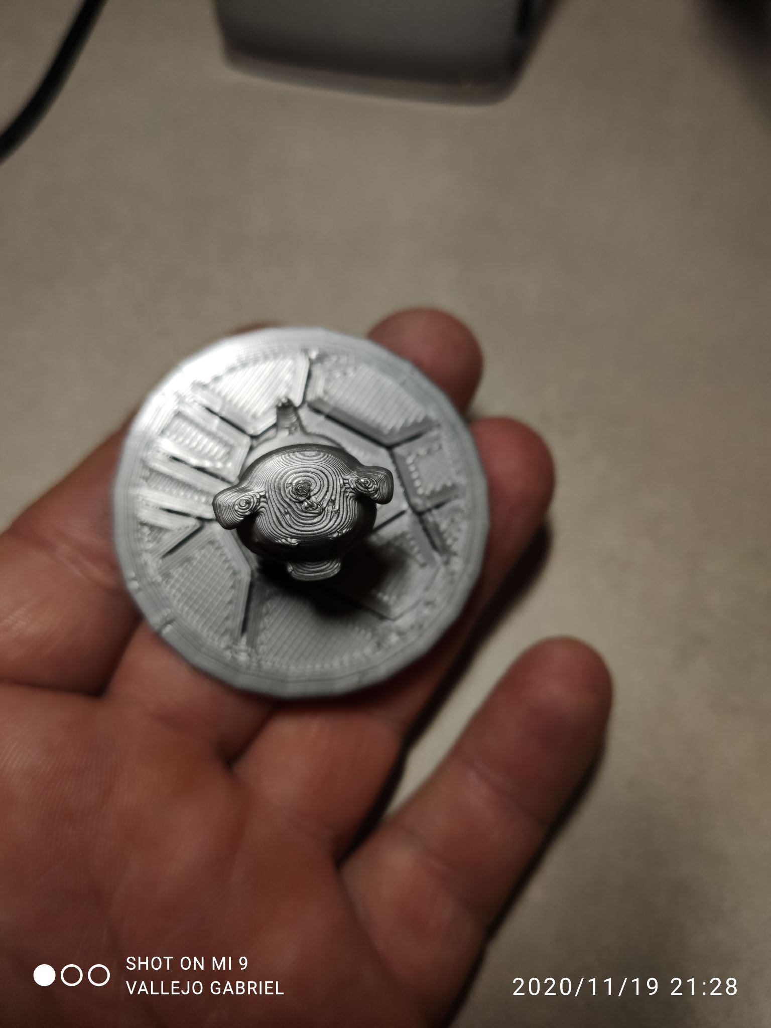

Dabord le dog:
IMG_20201119_190911.thumb.jpg.1501d74833c44ed6bcfb84dbcd46200c.jpgIMG_20201119_190936.thumb.jpg.23ce2e2f3d4adbe4c208230864a5b22b.jpgIMG_20201119_212824.thumb.jpg.d60d2e60cc33f521a9da6970569fb654.jpgIMG_20201119_212831.thumb.jpg.908af873c0a1bc18ca7fb9480ff4275a.jpg

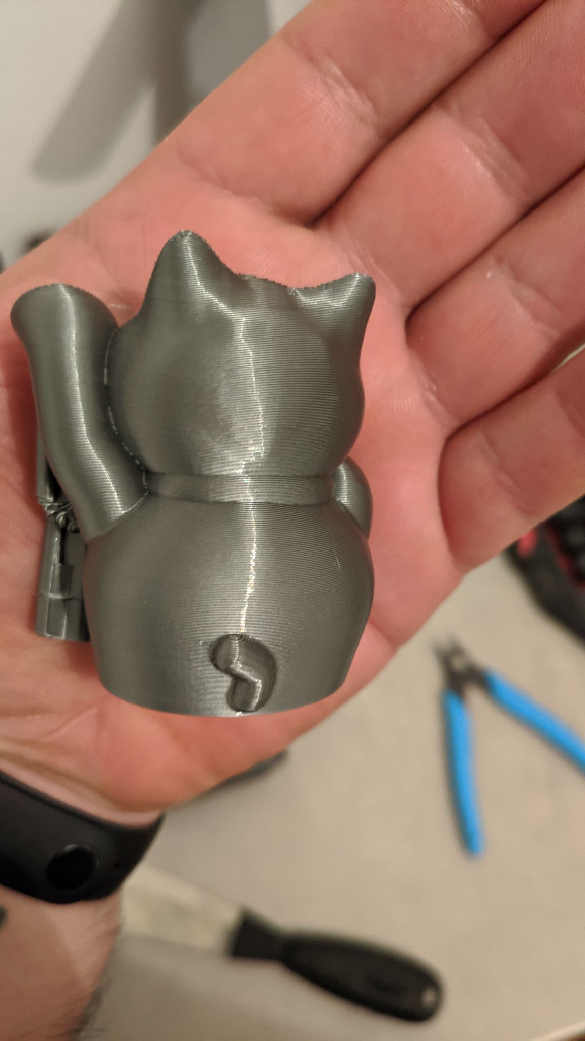

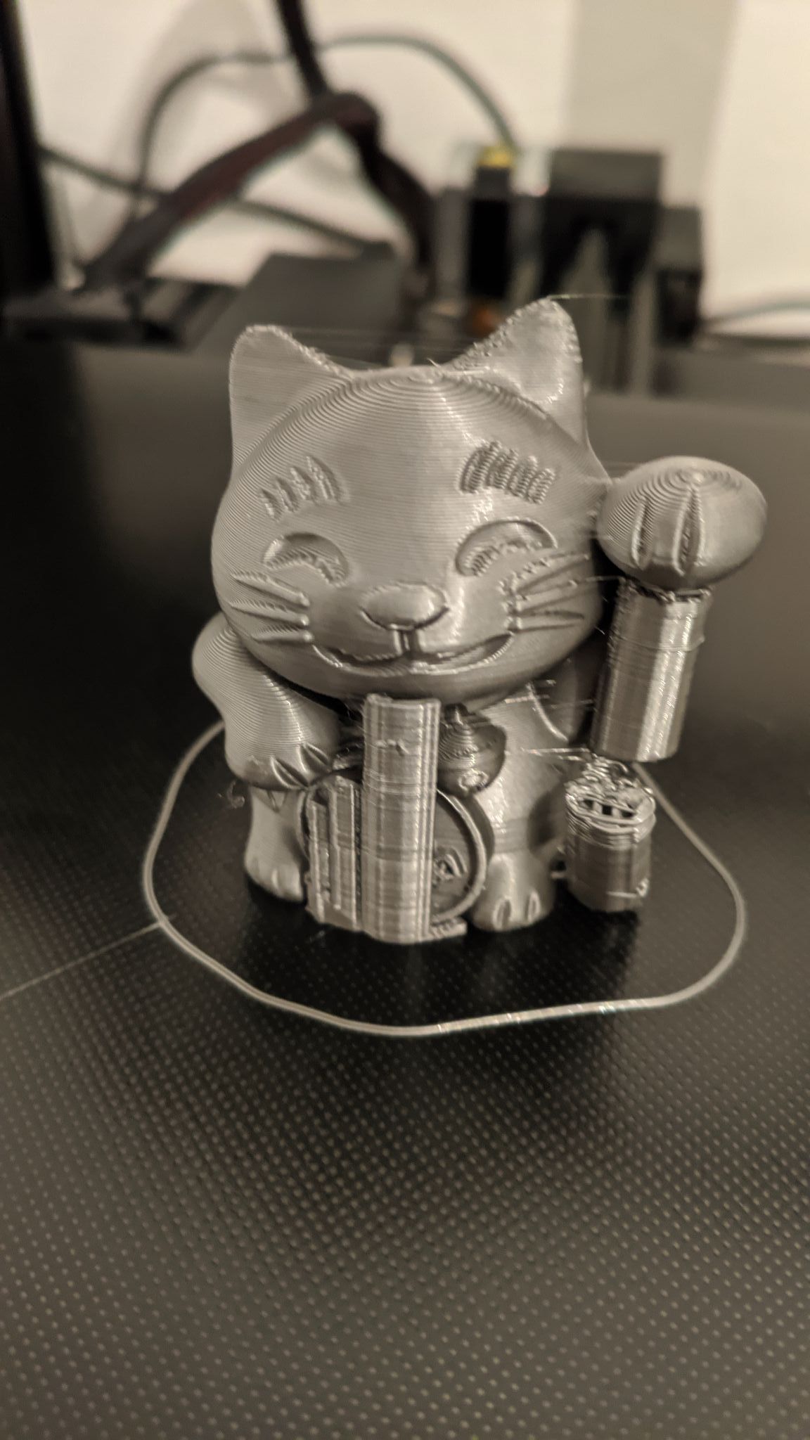

Ensuite j'ai remo'ter un peux le lit et voilà le deuxième
Sur celui la une partie s'est défaite en deux à l'impression
The cat
IMG_20201120_072549.thumb.jpg.8555374cb49e278e9bf5e7a856287951.jpgIMG_20201120_072559.thumb.jpg.ce35fae3022ef8321370f3ba1c589b77.jpg

L'amélioration de ton print passera par des réglages sur Cura et dans l'idéal cura 4.8.
L'arrière de ta pièce est propre donc ca doit être pas mal niveau réglage mais difficile avec les quelques infos et photos d'en savoir plus il faut imprimer des benchy, temp tower, stringing tower, cube

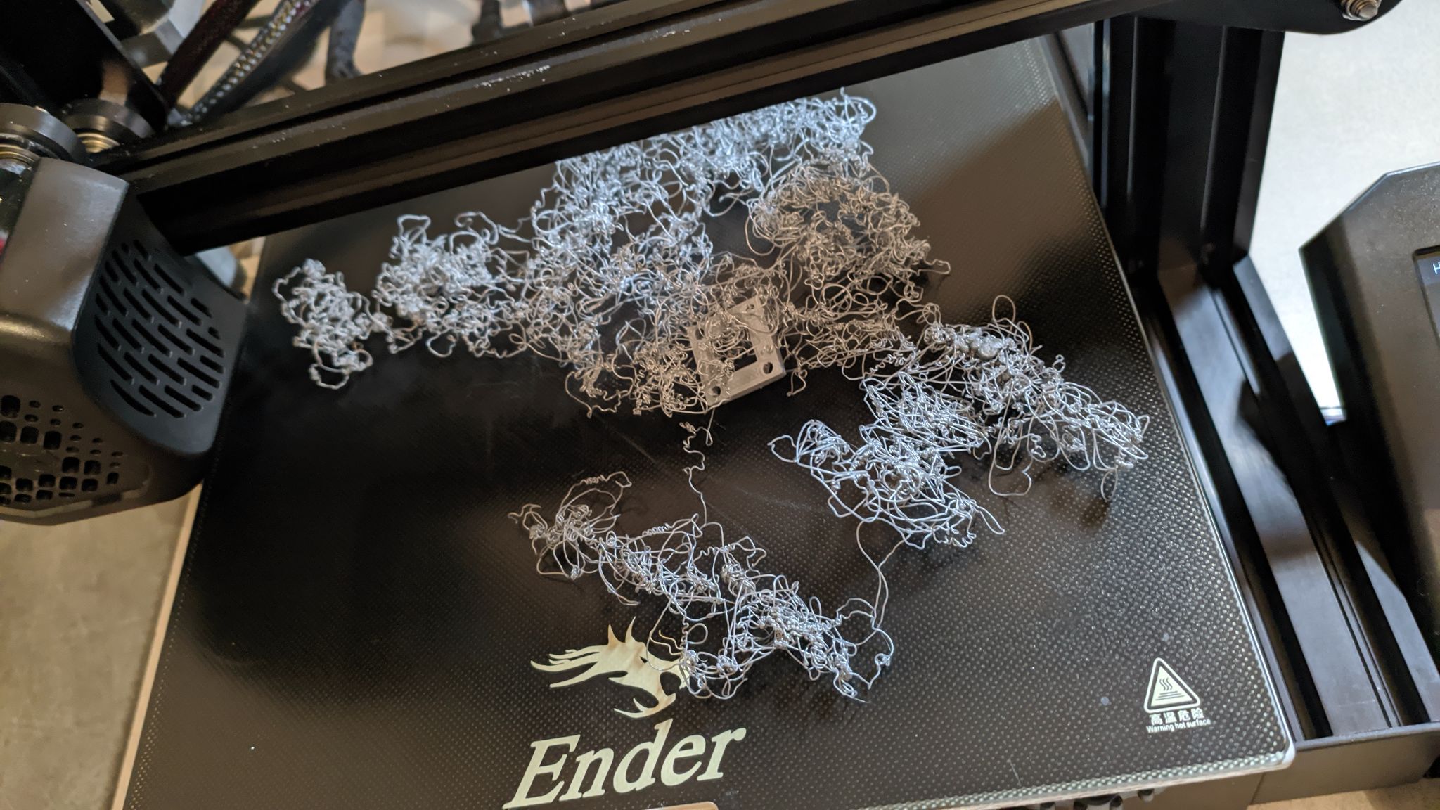

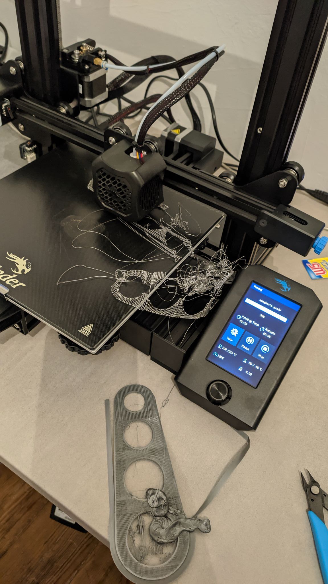

Mais j'ai un soucis quand j'imprime des pièce autre que celle fourni dans mon Ender.
Je n'arrive pas à les imprimer jusqu'à à la fin
La pice ce décolle du plateau
IMG_20201124_200111.thumb.jpg.850330ae68f947617030a39f7e7590f8.jpgIMG_20201124_174256.thumb.jpg.3ab42de86d31b6eeb9214aa4413ffd46.jpg
J'utilise pas cura car incompatible avec mon Windows.
Du moins ça m'oblige à mettre une vieille Version et du coup j'ai pas de profil pour mon Ender 3.
Du coup je me suis orienter vers prusaslicer. Qui lui propose un profil Ender 3
il faut bien dégraisser ton plateau (alcool isopropylique ou eau chaude/liquide vaisselle) et ne pas mettre les doigts dessus.
Les paramètres du slicer influent beaucoup sur l'état d'une impression donc sans détails on ne peut savoir.
