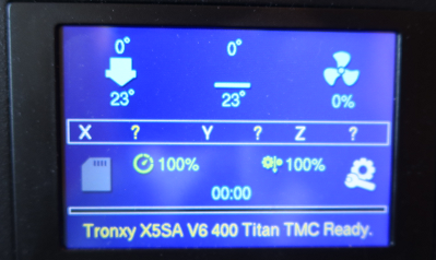

Yellow T-pot Posté(e) Novembre 20, 2020 Posté(e) Novembre 20, 2020 (modifié) Bonjour, j'ai un peu zieuté les anciens messages sur ce sujet dans le répertoire Tronxy et on est sur des points un peu spécifiques. Je me permets donc d'ouvrir un sujet plus général ou on pourra trouver (j'espère) les infos pour passer sa Tronxy sous Marlin 2.X et plus si affinité . Pour les plus récents proprios, il y a @vbfc, @mickaelr30et moi même qui ont tenté l'aventure de Marlin. @palouf34est sous Klipper (tu pourrais peut-être créer un sujet du même type pour expliquer le passage à Klipper, si ça te tente ) @mickaelr30est passé par une version de Marlin déjà pré disposée pour les Tronxy qu'on trouve sur GitHub: https://github.com/rhapsodyv/Marlin/tree/tronxy-full-mks-tft J'ai pris exemple sur lui. La liste des imprimantes et versions supportées : (on a juste 2 lignes à choisir pour l'adapter à sa bécane) //JUST uncomment the option for your machine // #define V6_330_TITAN_TMC 1 // #define V6_330_TITAN_NO_TMC 1 // #define V6_330_NO_TITAN_TMC 1 // #define V6_330_NO_TITAN_NO_TMC 1 // #define V6_400_TITAN_TMC 1 // #define V6_400_NO_TITAN_TMC 1 // #define V6_500_TITAN_TMC 1 // #define V5_330_TITAN_TMC 1 // #define V5_330_TITAN_NO_TMC 1 // #define V5_330_NO_TITAN_TMC 1 // #define V5_330_NO_TITAN_NO_TMC 1 // #define XY3_V5_310_NO_TITAN_NO_TMC_NO_ABL 1 // #define XY3_V5_330_NO_TITAN_TMC_NO_ABL 1 // #define D01_V8_220_TITAN_TMC_NO_ABL 1 // XY2 Thanks to Emmanuel Hayez! // #define XY2_V6_255_NO_TITAN_TMC 1 // #define XY2_V6_255_TITAN_TMC 1 // #define XY2_V6_255_BMG_TMC 1 // #define XY2_V6_255M_BMG_TMC 1 // #define XY2_V5_255_NO_TITAN_TMC 1 // #define XY2_V5_255_TITAN_TMC 1 // #define XY2_V5_255_TITAN_NO_TMC 1 // #define XY2_V5_255_NO_TITAN_NO_TMC 1 // #define XY2_V5_220_NO_TITAN_TMC 1 // #define XY2_V5_220_TITAN_TMC 1 // #define XY2_V5_220_NO_TITAN_NO_TMC 1 // #define XY2_V5_220_TITAN_NO_TMC 1 Dans mon cas: #define V6_400_TITAN_TMC 1 et le type d'écran: // #define TFT_LVGL_UI // #define TFT_CLASSIC_UI #define TFT_COLOR_UI (pas totalement clair pour le choix de l'écran, j'ai vu un tuto qui prend le TFT_LVGL_UI et un autre le TFT_COLOR_UI...) Mise en place classique avec Virtual Studio Code, compilation, lecture sur microSD pour flasher la CM. donc on a un nouvel écran: et on retrouve les paramètres avancés: J'ai déjà deux trucs bizarre à noter: pour le Auto-home, la tête fait bien les déplacements en butées X/Y et vient se mettre au centre du plateau...je ne me souvient pas de ce placement avec le FW Tronxy... Pour le Bed Leveling , ok en 16 points mais plus de carte des relevés affichée...je suppose qu'il y a une ligne à dé commenter pour pouvoir le récupérer. Vos retours sont les bienvenus ! Modifié (le) Novembre 20, 2020 par Yellow T-pot

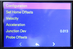

mickaelr30 Posté(e) Novembre 20, 2020 Posté(e) Novembre 20, 2020 (modifié) hello, j'ai également mis le texte en français (ligne 2100 du fichier Configuration.h à modifier), c'est beaucoup plus pratique après il va falloir mettre un peu plus les mains dans le cambouis pour améliorer la chose Modifié (le) Novembre 20, 2020 par mickaelr30

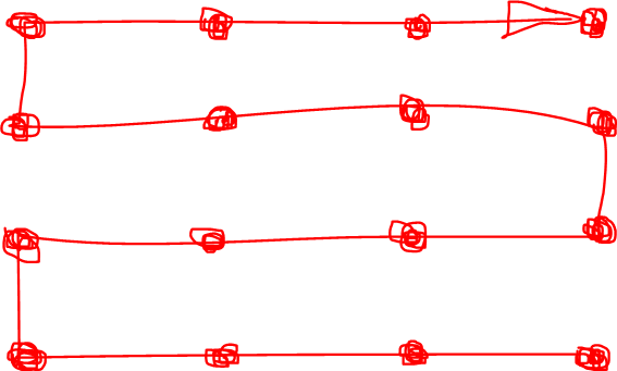

Yellow T-pot Posté(e) Novembre 22, 2020 Auteur Posté(e) Novembre 22, 2020 Hello, j'ai activé le #define MESH_EDIT_MENU mais je n'ai pas trouvé de fonction qui permet de le remettre à l'écran comme le faisait le firmware d'origine Tronxy. Le chemin de prise de pts au dessus du plateau est celui-ci (vue de dessus, le bas est l'avant du plateau) : Et sous Pronterface, j'obtiens ce tableau de points: 0 1 2 3 0 -0.164 -0.044 +0.069 +0.185 1 -0.361 -0.284 -0.134 -0.002 2 -0.385 -0.281 -0.131 -0.020 3 -0.245 -0.114 -0.007 +0.022 Quelqu'un connait la signification des abscisses et ordonnées de ce retour sous Pronterface ? Pour le moment, je n'ai pas la correspondance entre l'ordre de prise de pts et ce tableau. Avec quelques essais bien choisis, je dois y arriver mais si quelqu'un a déjà la réponse, ça serait super !
remibora Posté(e) Novembre 22, 2020 Posté(e) Novembre 22, 2020 (modifié) Salut, le point (0,0) devrait correspondre au point avant gauche et le (3,3) à celui du fond à droite. Pour en être sûr, il suffit de mettre une cale épaisse (2mm par exemple) à l'avant à gauche (4ème point) et constater sur le relevé que le point correspond. Pour le maillage, je pense que le pas en X correspond à ((X_BED_SIZE) - 2 x PROBING_MARGIN) / 3 (= nombre de point -1) Et pareil pour les Y. Modifié (le) Novembre 22, 2020 par remibora
Yellow T-pot Posté(e) Novembre 23, 2020 Auteur Posté(e) Novembre 23, 2020 Il y a 18 heures, remibora a dit : Pour le maillage, je pense que le pas en X correspond à ((X_BED_SIZE) - 2 x PROBING_MARGIN) / 3 (= nombre de point -1) oui mais il faut retirer aussi une fois l'offset du capteur/buse (50 en X et 10 en Y). Bon, maintenant, je me retrouve avec un problème de butée en Z. Donc impossible de faire le Z_offset, j'ai un message d'erreur qui me dit que je suis en dehors de la butée. Allez hop, retour au firmware d'origine. Tronxy me l'a envoyé très gentiment suite à mon mail à leur support client. Je verrai plus tard à revenir à Marlin...ou pas !
remibora Posté(e) Novembre 23, 2020 Posté(e) Novembre 23, 2020 (modifié) il y a 7 minutes, Yellow T-pot a dit : oui mais il faut retirer aussi une fois l'offset du capteur/buse (50 en X et 10 en Y) Effectivement, je l'avais oublié celui-là il y a 7 minutes, Yellow T-pot a dit : Bon, maintenant, je me retrouve avec un problème de butée en Z. Donc impossible de faire le Z_offset As-tu pensé à inhiber les butées soft et à faire le réglage au centre du plateau? Voir ce tuto ou ces instructions: 1. Effectuer la mise à l'origine des axes de l'imprimante via G28 2. M851 Z0 - Initialiser le décalage en Z à 0 (remise à 0 du Zoffset s'il y en avait un) 3. M500 - Stocker ce réglage en EEPROM 4. M501 - Récupérer les paramètres de l'EEPROM pour les rendre actifs 5. M503 - Afficher les paramètres en cours pour vérifier qu'ils ont bien été pris en compte 6. G28 Z - Mettre à l'origine l'axe Z 7. G1 F60 Z0 - Déplacer la buse au 0 Z 8. M211 S0 - Désactiver les contacteurs de fin de course (pour pouvoir descendre sous le 0) 9. Descendre doucement (pas de 0,01mm) l'axe Z jusqu'à frotter la feuille de papier (ou la cale utilisée) 10. Noter la valeur affichée de la position du Z sur l'écran du boitier (additionner cette valeur (sans tenir compte du signe négatif) à l'épaisseur de la cale utilisée) 11. M851 Z X.XX (X.XX étant le décalage en Z calculé au point 10 (valeur négative)) 12. M211 S1 - Réactiver les limites des contacteurs de fin de course 13. M500 - Sauvegarder ce réglages en EEPROM 14. M501 - Récupérer les paramètres de l'EEPROM pour les rendre actifs 15. M503 -Vérifier une dernière fois que tout a bien été pris en compte Allez, courage, tu y es presque ! Modifié (le) Novembre 23, 2020 par remibora 1
Yellow T-pot Posté(e) Novembre 24, 2020 Auteur Posté(e) Novembre 24, 2020 Il y a 22 heures, remibora a dit : 11. M851 Z X.XX (X.XX étant le décalage en Z calculé au point 10 (valeur négative)) je reste sur le firmware d'origine pour le moment, le menu par icônes et la vision du mesh étant bien plus pratiques que le menu barres proposé par Marlin. Il me reste effectivement à finaliser mon décalage Z et le sauver. Je vais faire un réglage à la cale de mécano pour voir.
hpflorian Posté(e) Décembre 6, 2020 Posté(e) Décembre 6, 2020 (modifié) bonjour cher membre je suis tomber sur votre forum j’ai récupère un x5s 400 qui na pas fonctionner depuis deux ans car l’ancien proprio na pas réussit a la faire marcher il est passer en tete aio evo et touch mi la carte mère et d’origine(cxy v2 0508) est l’écran aussi voila mon problème le marlin télecharger plus haut je ne sais pas quel ligne choisir pour mon imprimante merci de vos réponse bon dimanche ps petit problème j’ai l’impression que les écrans prédéfini ne son que des tactile alors que moi j’ai une bonne vielle molette ps2 alors si j’ai bien compris pas le bonne écran ni bonne carte mère donc passer de la carte v2 d’origine de ma tronxy a une carte v8 comme celle ci https://fr.aliexpress.com/item/32843663268.html mais plusieurs version dispo laquelle choisir et deuxième chose pas le bonne écran donc soi un écran de mise a niveau qui si je comprend bien contient l’écran et la carte mère https://www.tomtop.com/fr/p-os3170.html?currency=EUR&Warehouse=CN&aid=guscfrylynew don cela upgrade ma tronxy x5s400 de base vers une version pro si j’ai bien compris merci de vos retour ps3 derniere question le marlin fonctionerai pour carte v8 Modifié (le) Décembre 6, 2020 par hpflorian mise a jour des recherche
