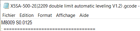

nj59 Posté(e) Mai 28, 2021 Partager Posté(e) Mai 28, 2021 salut tout le monde j'ai un petit souci, étant un nouveau possesseur d'une Tronxy X5SA-500-2E j'aimerais passé mon imprimante sur Marlin le souci c'est que la carte n'est pas une V6 mais une V9, quelle qu'un a des info pour passer se bestio sur Marlin ? merci d'avance Lien vers le commentaire Partager sur d’autres sites More sharing options...
nj59 Posté(e) Juin 16, 2021 Partager Posté(e) Juin 16, 2021 Bon vu que personne avance sur mon sujet je viens completer moi mm ma réponse afin d'aidé les future TRONXISTE de mon model donc pour ma carte qui a une v9 il me semble qu'avec marlin pour v6 cela fonction il y a quelque modification à faire du genre renseignée dans config adv h le nombre de driver qui pilote les axe z donc remplacer par 2 car les deux axes sont independent cela fonction pour ceux qui on une version pro et qui on qu'un seul axe qui fonctionne changer le volume d'impression par x=500 y=500 z=600 c'est deja un debut 1 Lien vers le commentaire Partager sur d’autres sites More sharing options...
nj59 Posté(e) Juin 19, 2021 Partager Posté(e) Juin 19, 2021 bon pour finir a parement les micro pas des moteur x y z sont différent donc il faut modifier l'avance et les micro pas des moteur dans le marlin Calcul : 360 / 1.8 = 200 ; 200 * 16 = 3 200 micropas pas de dent : 2 mmDents : 20Circonférence du disque : 2 * 20 = 40 mm 3 200 micropas / 40 mm = 80 micropas par mm. Lien vers le commentaire Partager sur d’autres sites More sharing options...

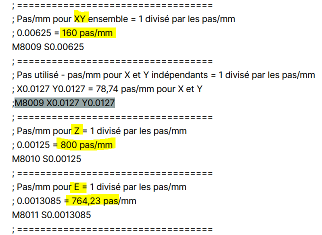

Yellow T-pot Posté(e) Juillet 17, 2021 Auteur Partager Posté(e) Juillet 17, 2021 Le 19/06/2021 at 15:49, nj59 a dit : pas de dent : 2 mmDents : 20Circonférence du disque : 2 * 20 = 40 mm 3 200 micropas / 40 mm = 80 micropas par mm. Salut, pas sur d'avoir compris ce que tu cherches à faire... Par définition, les pas/mm pour les X5SA avec les poulies d'origines avec E pour un extrudeur Titan sont: Ici, ce sont les valeurs appliquées par les G-codes spécifiques Chitu mais c'est ce que tu retrouves aussi dans les Marlin modifiés pour les X5SA. Lien vers le commentaire Partager sur d’autres sites More sharing options...
nj59 Posté(e) Aout 14, 2021 Partager Posté(e) Aout 14, 2021 Pour ma part disposant dune tronxy new génération donc 2021. Lorsque j'applique 160 micro pa la tété d'impression vient buté contre le cadre de mon impriment lorsque je fait mon bed leveling avec 80 micro pas, élant-donné qu'on défini dans le marlin 2.08 corp XY le logicielle définit chaque moteur indépendamment. Donc non c'est 80 micro pas pour moi la tète vient parfaitement au milieu du bed lorsque j'applique c'est donné. Lien vers le commentaire Partager sur d’autres sites More sharing options...

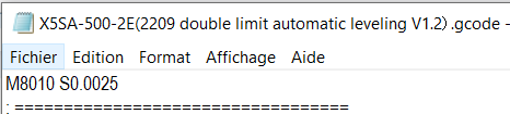

Yellow T-pot Posté(e) Aout 14, 2021 Auteur Partager Posté(e) Aout 14, 2021 Il y a 6 heures, nj59 a dit : Donc non c'est 80 micro pas pour moi la tète vient parfaitement au milieu du bed lorsque j'applique c'est donné Salut @nj59 il semble effectivement que sur la dernière génération de cartes, Tronxy (donc Chitu le fabriquant des cartes) soit repassé à 80 pas/mm pour XY. Je suis allé voir le fichier de mise à jour dispo sur le site Tronxy. Pour ton modèle, le code M8009 est à 0,0125 soit 1/0,0125 = 80 pas par mm au passage, les pas/mm pour le Z change aussi à 0,0025 soit 400 pas/mm ald 800 avant. c'est peut-être du au passage à des pilotes TMC2209 sur ta carte (TMC 2225 sur la mienne) 2 Lien vers le commentaire Partager sur d’autres sites More sharing options...
