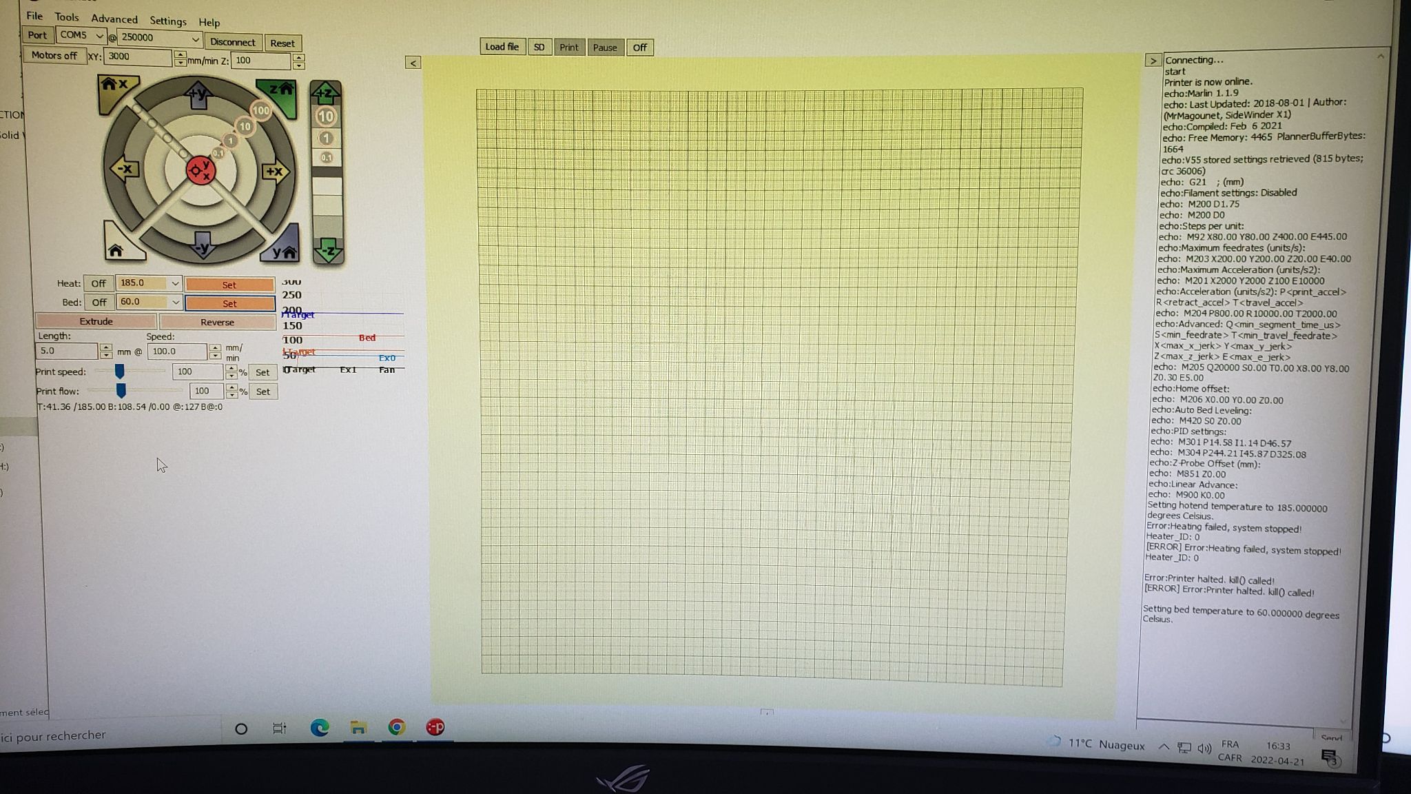

lolita2441 Posté(e) Avril 21, 2022 Partager Posté(e) Avril 21, 2022 Salut Alod007 je vien de voir une erreur dans mon ecrand de mon imprimante dans PID quand je lui demande de afaire chauffer le plateau le plateau lui il chauffe mais a l'écrand il me dit que c'est la buse ??? Salut Alod007 je vien de voir une erreur dans mon ecrand de mon imprimante dans PID quand je lui demande de afaire chauffer le plateau le plateau lui il chauffe mais a l'écrand il me dit que c'est la buse ??? et pour le firmwear je nais pas l'original Alod007 oui atemp un peu Lien vers le commentaire Partager sur d’autres sites More sharing options...

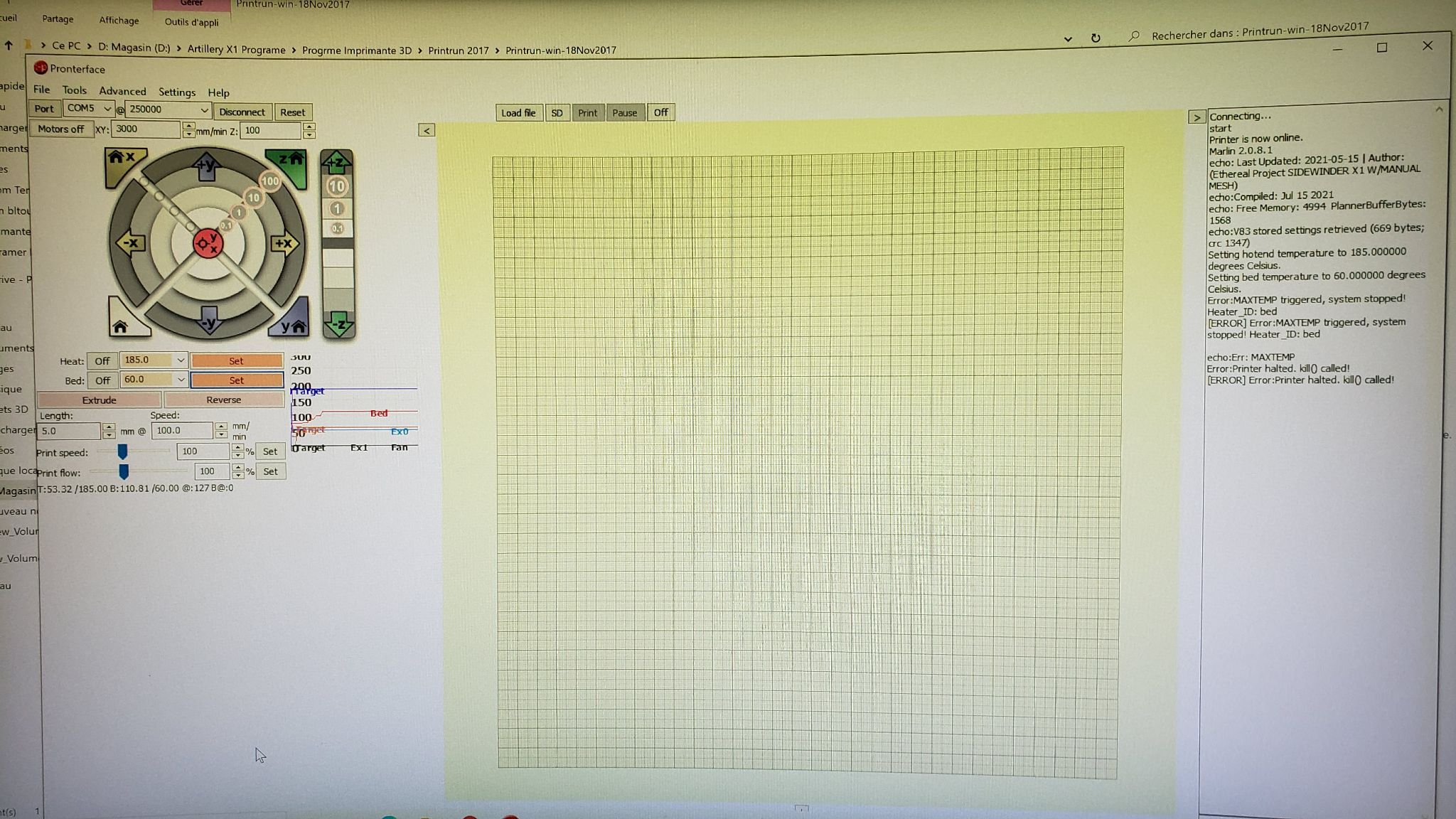

lolita2441 Posté(e) Avril 21, 2022 Partager Posté(e) Avril 21, 2022 Salut Aldo007 j'ai installer celle que j'a vais et quil aller super bien 2.0.8.1 et na vais pas de BLTOUCH et sa va pas il fait le meme probleme mais regarde la photo quand je demande 185 Heat il me indict sa T:53.32/185.00 et pour la buse je lui demande 60 et me indicte B:110.81/60.00 une fois quil on chauffer mais je vais installer le tien pour voir si sa fait sa aussi Lien vers le commentaire Partager sur d’autres sites More sharing options...

lolita2441 Posté(e) Avril 21, 2022 Partager Posté(e) Avril 21, 2022 (modifié) Salut Aldo007 j'ai installer celle que j'a vais et quil aller super bien 2.0.8.1 et na vais pas de BLTOUCH et sa va pas il fait le meme probleme mais regarde la photo quand je demande 185 Heat il me indict sa T:53.32/185.00 et pour la buse je lui demande 60 et me indicte B:110.81/60.00 une fois quil on chauffer mais je vais installer le tien pour voir si sa fait sa aussi ,,, meme avec le tien original sa marche pas tien une photo si des foi si tu peux trouver quelle que chose ,, meme si la temperatur monte les chiffre ne monte pas exp je lui demande 185 il indicte 41.36 et il ne monte pas il reste la c'est la meme chose pour la BUSE Modifié (le) Avril 21, 2022 par lolita2441 Lien vers le commentaire Partager sur d’autres sites More sharing options...
Aldo007 Posté(e) Avril 21, 2022 Partager Posté(e) Avril 21, 2022 Je vois rien d'anormal, serait ce que le Bltouch défectueux a cramer la carte mère ? Tu es dans quel coin de la France ? Lien vers le commentaire Partager sur d’autres sites More sharing options...
