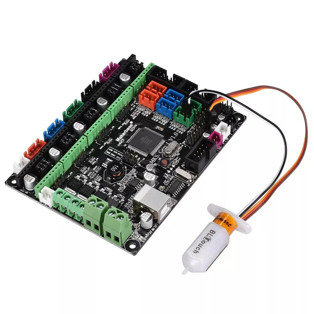

MrMagounet Posté(e) Mars 18, 2022 Partager Posté(e) Mars 18, 2022 @pommeverte vient de m'invoquer donc me voila . Salut @lolita2441 je vais t'aider sur ta demande, j'ai réaliser plusieurs version de firmware pour toutes les imprimantes Artillery j'aurais probablement ton bonheur . - Première question tu as installer le Bltouch en le brancher en partie sur le capteur Z- (a la place de endstop Z) comme le Gueroloco our ne Z+ ? - Si je comprend bien le reste de ta machine est sans modification, tu as juste ajouter le BLtouch ? (c'est le modèle Officiel de BLtouch ou un 3dtouch ?) - souhaites tu avoir une version plus récente et des fonction en plus comme le changement de couleur M600, la gestion de l'Eeprom M500(save), M502(reeset), M503(lecture), et d'autres optimisations ? - Souhaites tu une version du firmware TFT bien plus complète en fonctionnalité ? Lien vers le commentaire Partager sur d’autres sites More sharing options...
lolita2441 Posté(e) Mars 18, 2022 Partager Posté(e) Mars 18, 2022 Bonjour Mr Magounet Merci pour votre soutien et Salut a touts Question [ 1 ] oui je veux me connecter comme le montre Gueroloco Question [ 2 ] oui elle est sans modification et c'est un BLTouch Officiel Question [ 3 ] oui je souhaite avoir la vs la plus récente et c'est M600 et M500 M502 M503 et d'autres optimisations Question [ 4 ] oui je souhaite avoir la vs firmware TFT plus complète en fonctionnalité . sa va faire mon bonheur, un Gros Merci a toi Lien vers le commentaire Partager sur d’autres sites More sharing options...

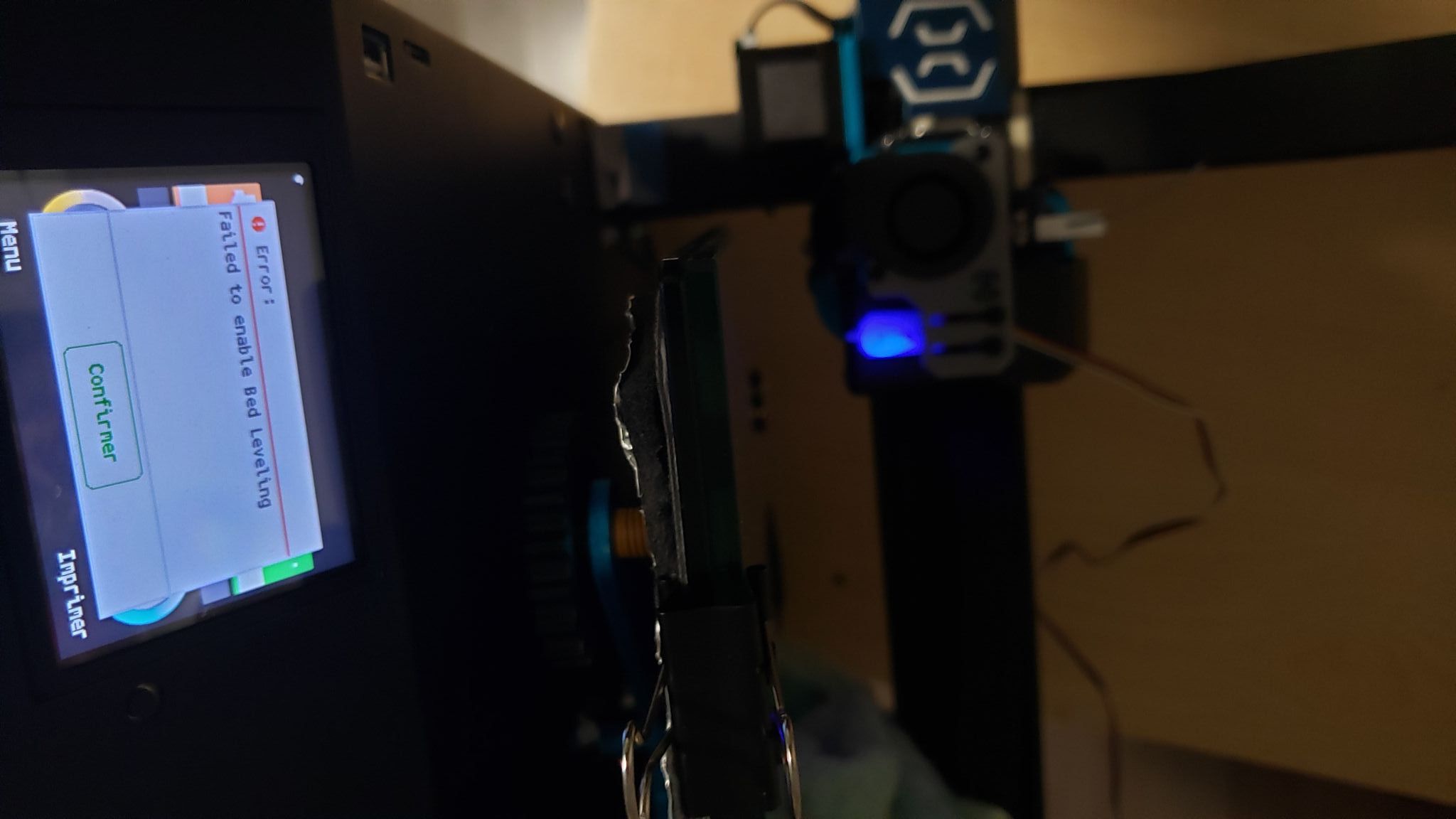

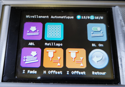

lolita2441 Posté(e) Mars 22, 2022 Partager Posté(e) Mars 22, 2022 Salut Mr Magounet j'ai gros probleme si je connecte les 3 fil jaune rouge et bleu mon ecran me dit == failed to enable bed leveling et le BLTouch deviens bleu il ne flash pas . et j'ai suivi les instrution que tu ma donner , Merci salut MrMagounet ha oui j'ai meme changer le fil jaune avec le fil bleu mais sa change rien Merci Lien vers le commentaire Partager sur d’autres sites More sharing options...
MrMagounet Posté(e) Mars 22, 2022 Partager Posté(e) Mars 22, 2022 @lolita2441 pas de panique le message est normale je l'ai remplacer par un message en Français sur les dernier firmware pour les X2 et Genius pro pour indiquer que ceci n'est pas une erreur, mais qu'il faut effectué un Auto leveling et un réglage du Z offset après installation du firmware. Ici l'imprimante te dit qu'il y a un soucis car tu indique utiliser un BLtouch mais il n'a pas encore de valeur de nivellement en mémoire Eeprom. Donc quand le firmware est installer tu commence par faire un Reset Eeprom ce la ce trouve dans un des menu dans Menu / Option cela évite les soucis de valeur de l'ancien firmware garder en mémoire Eeprom. Ensuite tu vas dans Menu / mouvement / ABL tu aura un menu qui ressemble a celui la (ici c'est une ancienne version c'est un exemple) Tu commence par aller dans ABL en haut a droite tu as un bouton L Corner, si tu va dessus il te permet de régler les 4 coins de ton Plateau avec l'aide de ton Bltouch le but étant avoir les valeurs des 4 coins les plus possible identique (ou les plus proche possible ), une fois fait tu lance un ABL dans le bouton ABL il fera un auto nivellement en 49 points de ton plateau de X1. Puis quand fini tu vas dans Z-Offset et tu ajuster la hauteur de ta buse par rapport au plateau avec l'aide du feuille de papier A4 le buse doit bien gratter la feuille (tu peux régler par pas de 1mm, 0.1mm et 0.01mm), une fois le Z-offset réglé il faut que tu fasse une sauvegarde L'interface est déroutant les première fois donc il te faudra peut être t'y reprendre a plusieurs reprise Info utile Tu trouvera ici les informations pour pouvoir afficher les miniatures de tes fichiers d'impressions sur l'écran c'est compatible avec le firmware d'écran que je t'ai fournit. voila ce que cela donne : N.B : si tu veux que je soit notifié de ta réponse quand tu met mon pseudo utilise @ avant de taper mon pseudo cela permettra de me nommer et j'en serait notifié j'ai faillit pas voir ton message ;). Lien vers le commentaire Partager sur d’autres sites More sharing options...

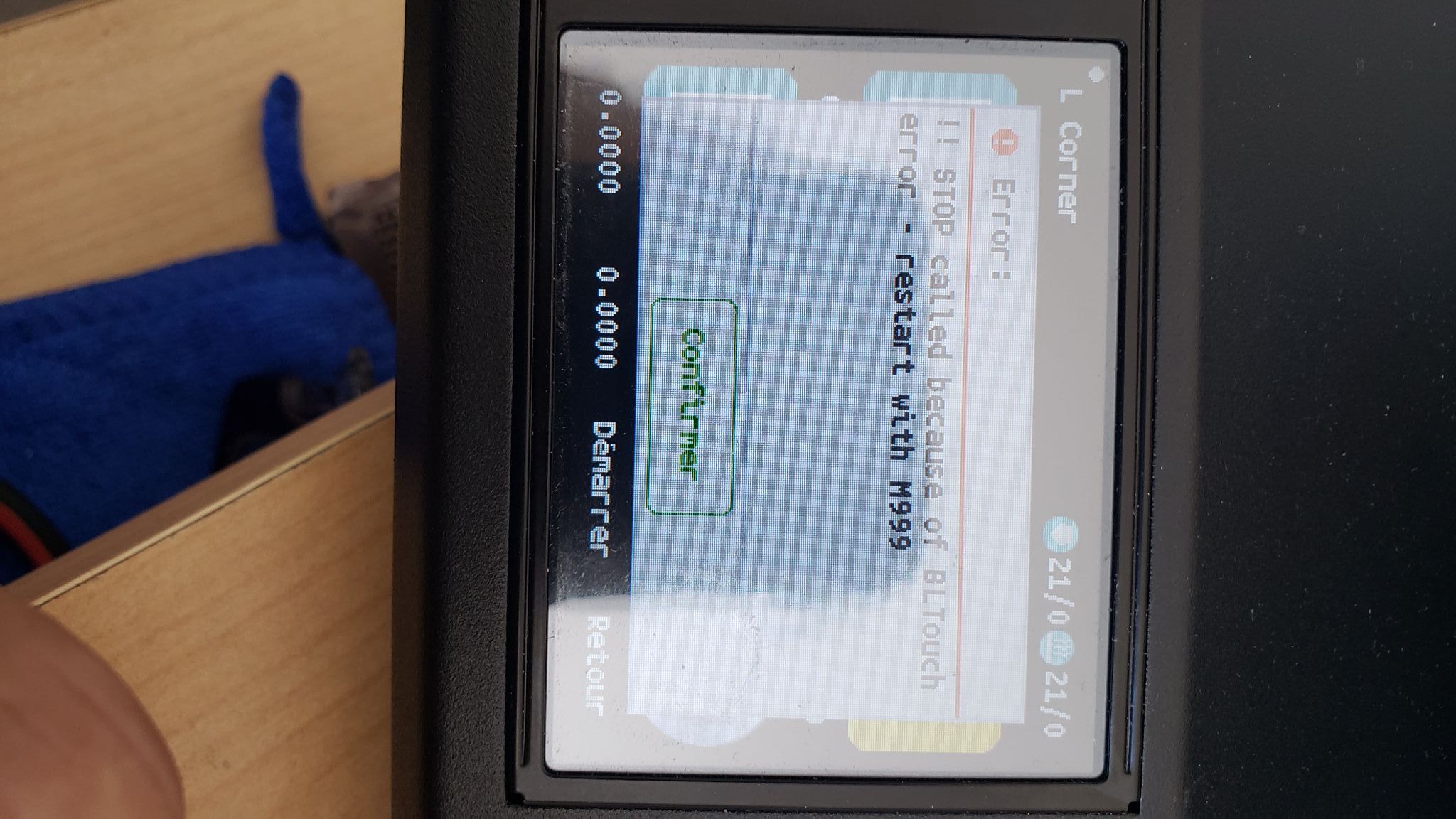

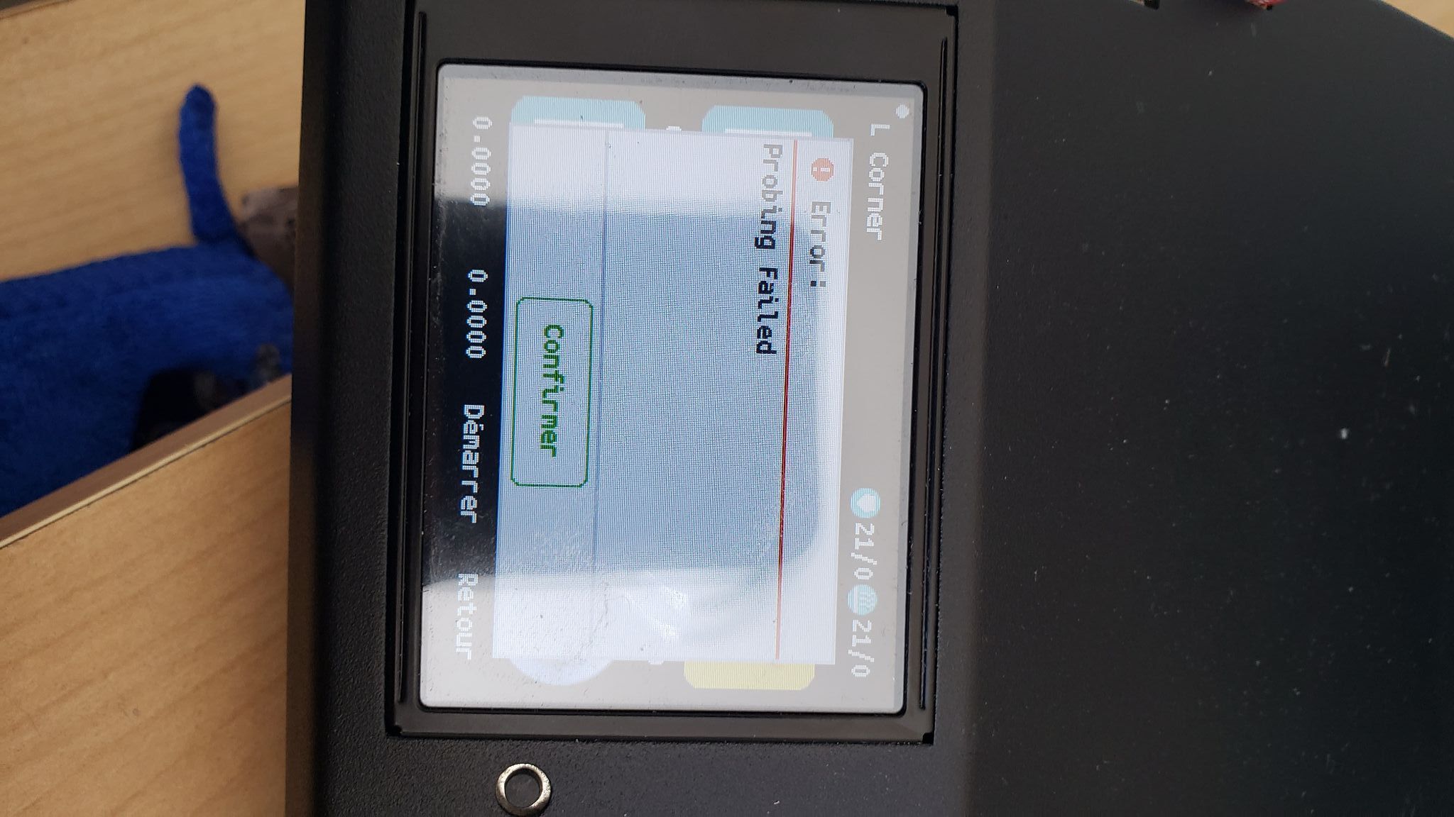

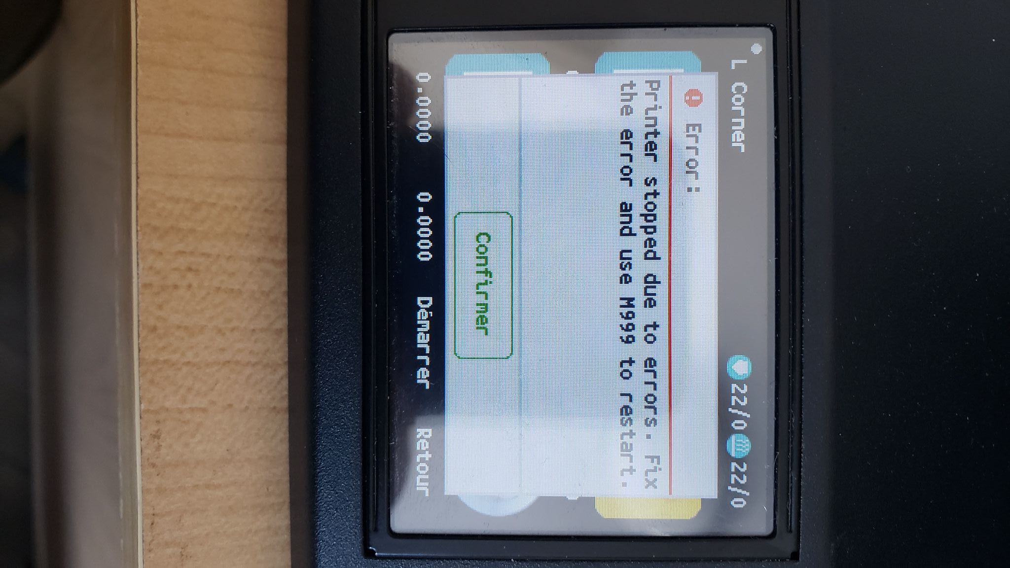

lolita2441 Posté(e) Mars 22, 2022 Partager Posté(e) Mars 22, 2022 Salut MrMagounet une foi aller sur ABL je vais sur le bouton L Corner quand il fait les 4 coins le system ne descend pas quand il et le BLTouch non plu , et tu dit une fois fait tu lance un ABL il fera un auto nivellement en 49 point [ il ne fait pas de auto nivellement 49 ] il me indict ceci Lien vers le commentaire Partager sur d’autres sites More sharing options...
MrMagounet Posté(e) Mars 22, 2022 Partager Posté(e) Mars 22, 2022 L'erreur M999 est dans une très très grosse majorité de cas un soucis avec le cablage, tu es passer comment par le port de la Led de la tête ou des cables volant jusque la carte mère ? Lien vers le commentaire Partager sur d’autres sites More sharing options...

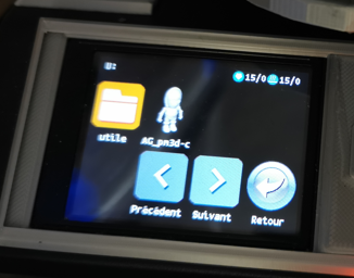

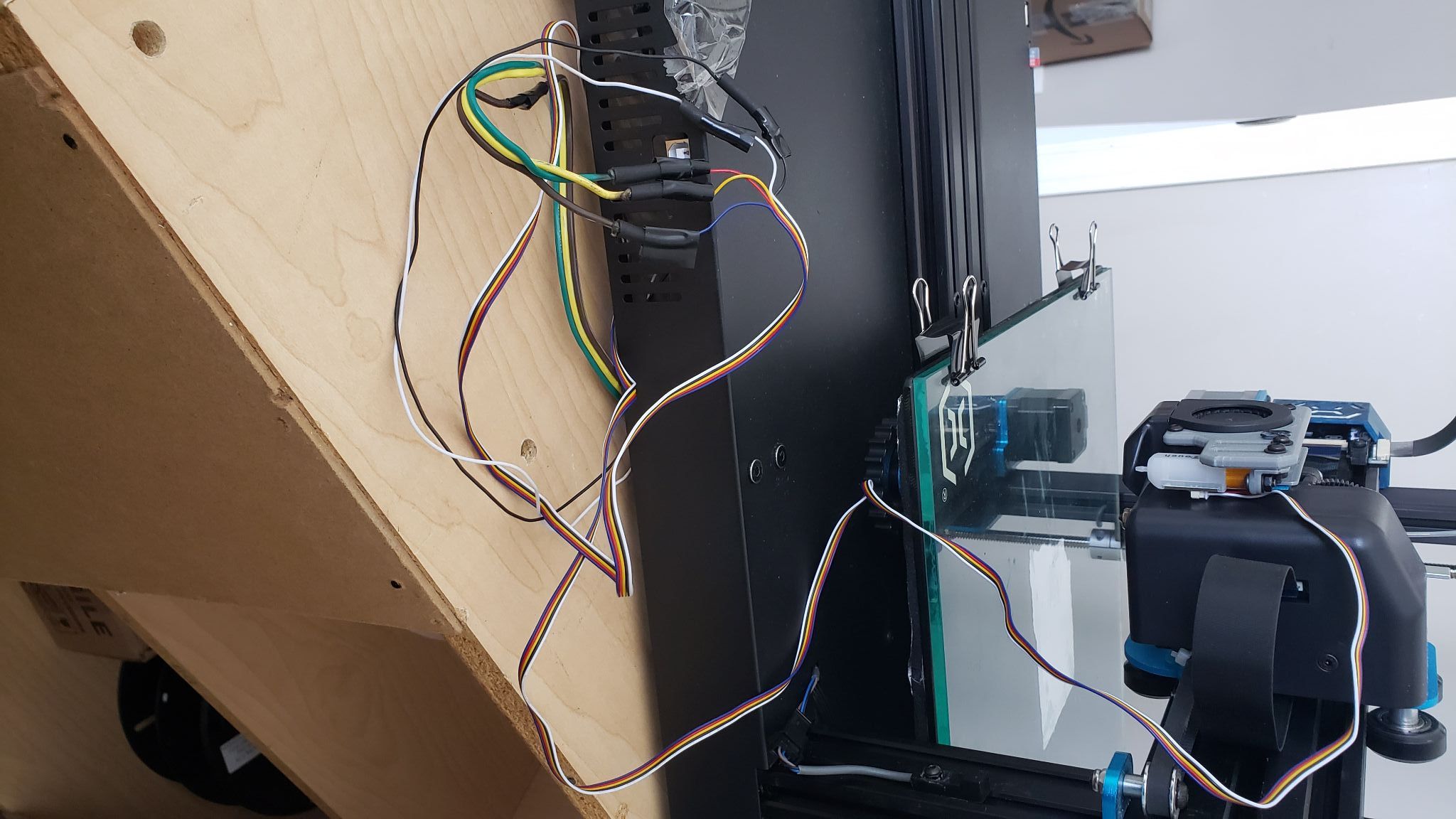

lolita2441 Posté(e) Mars 22, 2022 Partager Posté(e) Mars 22, 2022 salut salut MrMagounet je suis passer direct du BLTouch a la carte mere Merci MrMagounet je vais tester mais fil pour verifier MrMagounet j'ai verifier chaque fil des 2 bout , pour voir la continuité tout passe bien je ne comprend pas pouquoi m999 il a il un autre solution . Merci salut MrMagounet mon imprimante me dit ceci aussi Lien vers le commentaire Partager sur d’autres sites More sharing options...

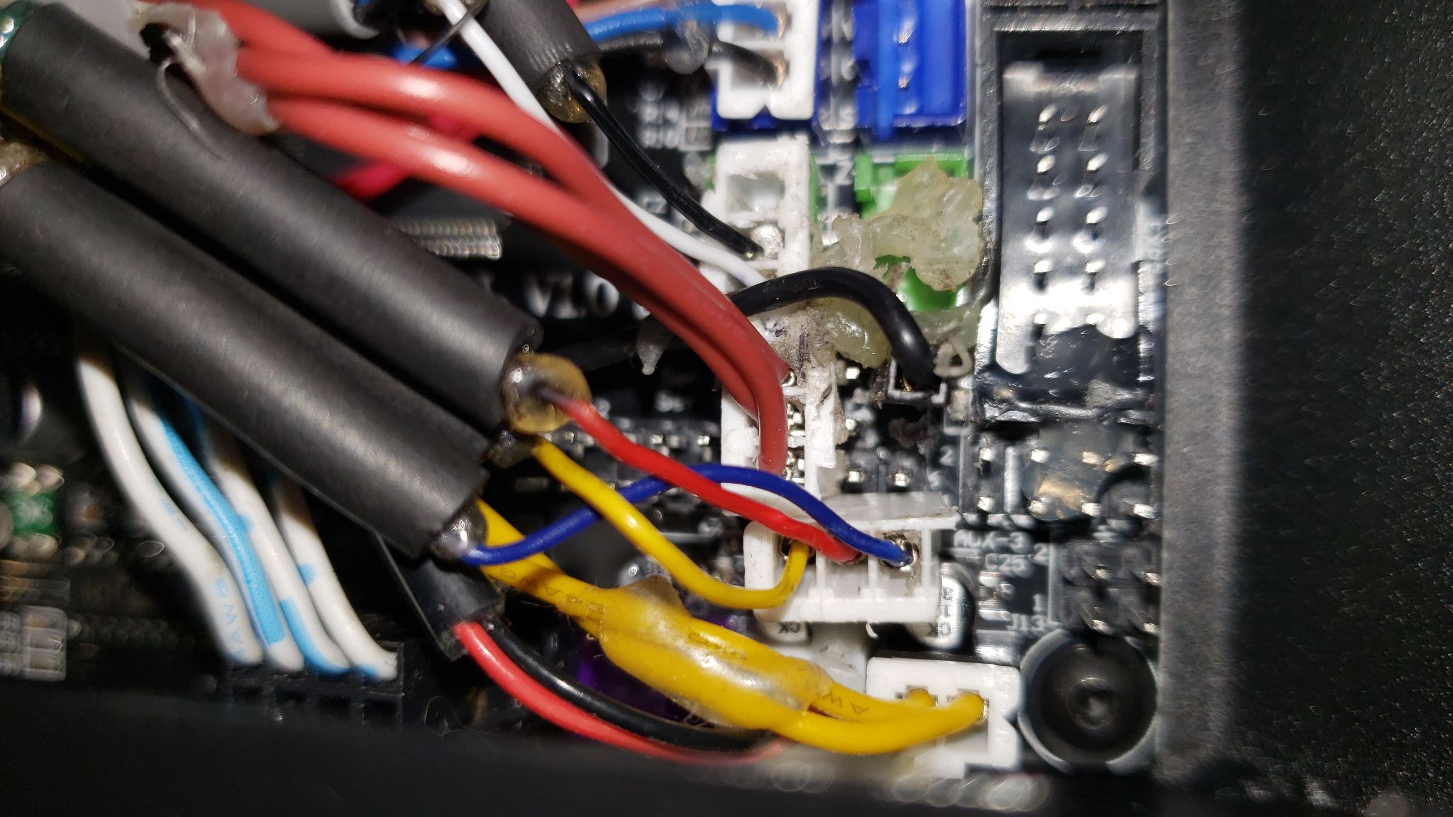

lolita2441 Posté(e) Mars 22, 2022 Partager Posté(e) Mars 22, 2022 (modifié) Salut MrMagounet j'ai fait un test sur la carte mere la ou se connecte les 3 fils jaune rouge et bleu , la ou le rouge se connecte il la pas de 5 volt ???? 0 volt , il doit avoir un probleme de carte mere , Merci Modifié (le) Mars 22, 2022 par lolita2441 Lien vers le commentaire Partager sur d’autres sites More sharing options...
Savate Posté(e) Mars 23, 2022 Partager Posté(e) Mars 23, 2022 Il y a 7 heures, lolita2441 a dit : la ou le rouge se connecte il la pas de 5 volt Sur les photos il est allumé, il doit donc trouver des volts quelque part est-ce que le bltouch monte et descend 2 fois à l'allumage de l'imprimante ? : Si oui, il est correctement alimenté avec la perspective, la colle et mes yeux irréprochables je ne vois pas bien ou est branché le bestiau, il faut bien qu'il soit sur la dernière rangé des pins (contre les condensateurs) Lien vers le commentaire Partager sur d’autres sites More sharing options...
MrMagounet Posté(e) Mars 23, 2022 Partager Posté(e) Mars 23, 2022 @savate j'ai l'impression que son câblage est bon mais comme il y a plusieurs rallonge de couleur différent difficile d'être sur a 100%. @lolita2441 par rapport au câblage si dessus, la 4eme rangé tu a le marron (GND), le rouge (5v), le jaune (signal), sur le Zmin tu as le Blanc (qui est le Signal Z endstop) et le Noir (GND). Le noir peux être supprimer pour ne laisser que le blanc, suivant comment le câble est fait (pas de blindage) conserver les 2 masses posait soucis sur la X2 lors du remplacement du 3Dtouch Artillery par un Bltouch. D'après la Doc de antclabs le câble noir peut être déconnecté pour ne garde que le câble marron. A testé ! Pour moi ici soit un contact ce fait mal sur une des pins soit ton capteur d'auto nivellement a un soucis. Les erreurs M999 indique un soucis de communication entre la carte mère et ton capteur. le petit connecteur est bien insérer sur Bltouch ? Quels modèle est ce ? un Bltouch issue d'un kit pour Ender je dirais au vue de la nappe, les BLtouch on un fils marron et pas bleu, mais le kit pour ender avait de mémoire un fils bleu en place (la nappe a été remplacé je pense sur ces kit). Lien vers le commentaire Partager sur d’autres sites More sharing options...
lolita2441 Posté(e) Mars 23, 2022 Partager Posté(e) Mars 23, 2022 (modifié) Salut MrMagounet le z_min: TRIGGRED il n'est j'amais Open meme si je déconnecte ou connecte end-stop meme si je approche la rampe du end-stop ou le BLTouch ??? SENDING:M119 Reporting endstop status x_min: open y_min: open z_min: TRIGGERED ceci est mon BLTouch sur amazon https://www.amazon.ca/-/fr/Creality-niveau-automatique-imprimante-V4-2-2/dp/B091SHX5FP/ref=sr_1_2?__mk_fr_CA=ÅMÅŽÕÑ&crid=2H2DYO0PD3V5Y&keywords=bl+touch&qid=1648050479&sprefix=bltouch%2Caps%2C60&sr=8-2 Modifié (le) Mars 23, 2022 par lolita2441 Lien vers le commentaire Partager sur d’autres sites More sharing options...
lolita2441 Posté(e) Mars 23, 2022 Partager Posté(e) Mars 23, 2022 Salut MrMagounet j'ai fait le test du fil noir et sa change rien par rapport au câblage si dessus, la 4eme rangé tu a le marron (GND), le rouge (5v), le jaune (signal), sur le Zmin tu as le Blanc (qui est le Signal Z endstop) et le Noir (GND) OUI comme tu dit OUI Comme c'est la je Doute beaucoup la Carte Mere si je mais une configuration exp pas de BLTouch tout fonctionne bien je vais commander une cate mere neuf Lien vers le commentaire Partager sur d’autres sites More sharing options...
