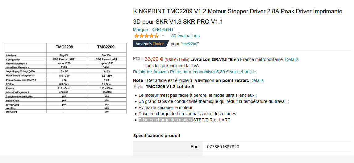

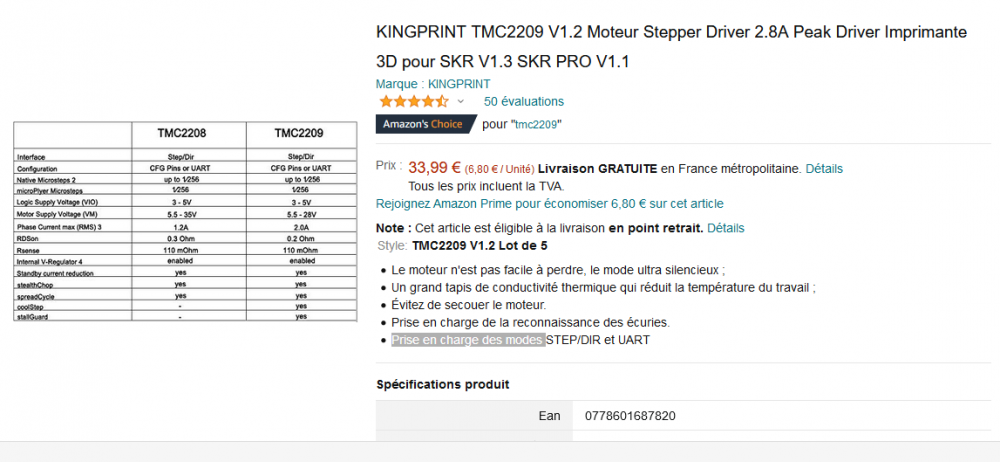

Foxroméo Posté(e) Novembre 25, 2020 Auteur Partager Posté(e) Novembre 25, 2020 (modifié) Bon ben j'ai fait mes emplettes j'ai pris ça: J'espère que ça le fera cette fois...... C'est la SKR 1.4 Turbo car pas bcp plus chère que le SKR 1.4 Modifié (le) Novembre 25, 2020 par Foxroméo Lien vers le commentaire Partager sur d’autres sites More sharing options...
palouf34 Posté(e) Novembre 25, 2020 Partager Posté(e) Novembre 25, 2020 il y a 4 minutes, Foxroméo a dit : Bon ben j'ai fait mes emplettes j'ai pris ça: J'espère que ça le fera cette fois...... C'est la SKR 1.4 Turbo car pas bcp plus chère que le SKR 1.4 pour les TMC ils sont en version UART ? car je suis pas sur qu'il n'y ais pas une version sans UART. Lien vers le commentaire Partager sur d’autres sites More sharing options...

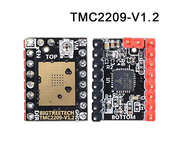

Tircown Posté(e) Novembre 25, 2020 Partager Posté(e) Novembre 25, 2020 (modifié) Je ne suis pas certain que l'écran soit compatible. C'est un de ces fameux hybride? Klipper ne gère que ceux avec des nappes. Pas les TFT tactiles. Pour le reste Edit: Oui ils sont UART. Tu peux le voir sur la photo, à droite. Il y a une résistance de 0Ohm sur la liaison PDN. Ils font ça avec une résistance plutôt qu'un point de soudure parce que c'est plus simple à fabriquer. Il me semble que tous les TMC2209 de BTT sont en UART. Modifié (le) Novembre 25, 2020 par Tircown 1 Lien vers le commentaire Partager sur d’autres sites More sharing options...
