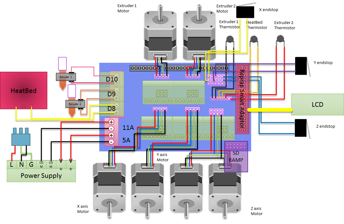

jonathanhh Posté(e) Mai 31, 2016 Posté(e) Mai 31, 2016 Bonjour à tous et toutes, Je viens à vous pour vous demander conseil. Ici pour le moment j'ai une alimentation de 20A sur mon imprimante 3D. Aujourd'hui j'ai voulu tester de l'abs, et j'ai remarquer que mon alimentation été chaude et que aussi elle avait du mal de faire monter en température mon lit chauffant (facil une 20aine de minute pour arriver à +- 95°) Donc question : 1) ici j'ai une alimentation atx d'un vieux pc avec les sorties suivante : - Rail 1 +12v : 8 A - Rail 2 +12v: 14 A Donc est-ce possible de la mettre en parrallèle à l'alimentation que j'ai déjà pour ainsi augmenter l'ampérage ou bien c'est vraiment déconseiller 2) Soit changer mon alimentation actuel par celle de l'atx ? 3) Acheter une autre alimentation du même type que j'ai maintenant mais ventillé à 30A Je vous remercie d'avance de votre aide.
J-Max.fr Posté(e) Mai 31, 2016 Posté(e) Mai 31, 2016 Bonjour, Le fait que ton lit ne monte pas bien en température n'est pas forcément lié à l'alimentation. Certains lits ont une résistance hors norme qui pose problème intrinsèquement. Si tu as une RAMPS, tu peux directement brancher la sortie 14A de ton alimentation ATX sur l'entrée 11A de la Ramps : Ou encore mettre chacune des sorties de l'ATX sur les entrées de la RAMPS (8A sur 5A et 14A sur 11A), mais attention que cette dernière soit bien capables de restituer suffisamment d'intensité sur les deux sorties simultanément. Car les performances annoncées sur les alimentations ATX et la réalité sont parfois divergentes ! Autre solution possible, choisir une alimentation 24v 15A uniquement pour le lit, et piloter son alimentation via un relais connecté à la sortie D8. C'est une solution qui marche aussi pour un lit en 230VAC si tu choisis de faire l'upgrade. Bref, c'est pas les solutions qui manquent. Tu pourrais nous en dire plus sur ta machine, la carte dessus et l'utilisation que tu en fais principalement (matériaux, type de pièces, etc.) ? ++JM
