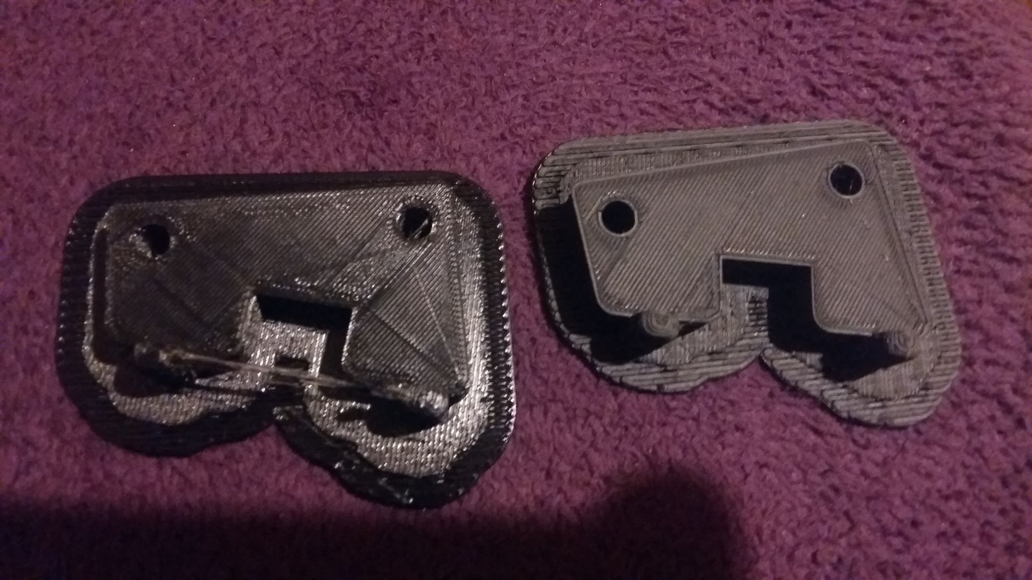

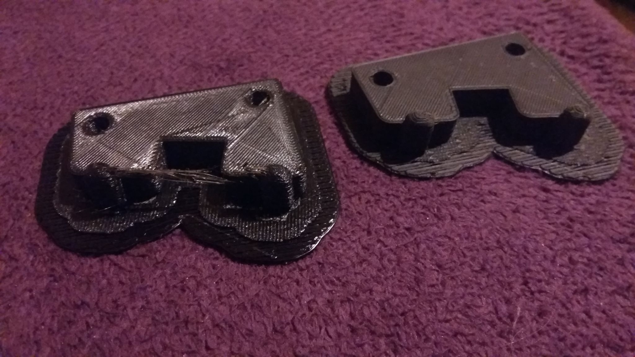

Herve64 Posté(e) Novembre 25, 2020 Posté(e) Novembre 25, 2020 (modifié) Bonsoir à tous, Tout est dans le titre.... l'état de surface est horrible alors que sur les parois verticales, l'impression est superbe, on ne voit pas les couches... D'où pensez vous que le problème puisse venir?... c'est bien la première fois que la ZORTRAX me sort une surface aussi pourrie... on dirait que le filament a fondu par trop de chauffe mais... je ne peux pas descendre en dessous de 235° avec l'ABS !!.... Je sèche vraiment là.... si vous avez des idées je suis preneur Version de l'application: 2.16.1.0 Temps d'impression estimé: 0h 42m Consommation de matériel: 2.21m (5g) Imprimante: Zortrax M200 Profil: abs-t235-75-r10%-h0-jupe Type de support: Automatique Support: 20° Matériel: ABS-based filament Diamètre de la buse: 0.4 mm Couche: 0.19 mm Qualité: Défaut Remplissage: 10% Vitesse du ventilateur: Auto Join: Régulièrement Cont. extér.: 0.00 Trous: 0.00 Couches de surface Supér.: 4 Couches de surface Infér.: 4 Support Lite: Oui Ponts: Oui Décalage de support: NonPremière Couche Densité: 150% Première Couche Vitesse d'impression: 50% j'ai forcé volontairement sur ces paramètres pour faire adhérer car j'avais du warping.. (là c'est résolu)Première Couche Ratio de débit: 300% L'écart de la première couche : 0.00 mm Radeau Activée: Non Levage du mod.: 0 mm Décalage bordure: 2.00 mmLargeur de la bordure: 10 pcs 10 contours de bordure, ça fait beaucoup mais je trouvais que le filament ne coulait pas dès le début de l'impression (peut être la temp trop basse) Vitesse d'impression: +0% Vit. de distrib. du matériel: +0% Remplissage de la couche supérieure (%): 100 Remplissage de la couche inférieure (%): 100 Temp. extrusion: 235 Temp. du plateau: 75 Vitesse de rétraction: 36 Distance de rétraction: 0.8 Support Densité: 5.00 mm Interval XY: 1.00 Modifié (le) Novembre 25, 2020 par Herve64 Ajout de photo
liolinux Posté(e) Novembre 25, 2020 Posté(e) Novembre 25, 2020 (modifié) salut ça ressemble à de l'eau dans ton filament j'ai eu le problème sur du PLA ça faisait pareil met ta bobine au four à 40 degré . l'ABS et sensible à l'humidité d'ailleur je ne vais plus en commander je pars sur du PETG moins sensible et presque aussi costaud est plus facile à imprimer pour moi bien sur Modifié (le) Novembre 25, 2020 par liolinux
remibora Posté(e) Novembre 25, 2020 Posté(e) Novembre 25, 2020 Salut @Herve64, Tu n'aurais pas de la sur-extrusion sur la couche supérieure? As-tu essayé de réduire le débit? En passant, le 300% du débit de ta 1ère couche est impressionnant!
Herve64 Posté(e) Novembre 25, 2020 Auteur Posté(e) Novembre 25, 2020 @remibora Oui, la sur-extrusion est importante , j'ai remonté les valeurs de température du bed et de la buse à 85 et 265° je vais voir ce que ça donne, ça me permettra peut être de baisser le flow de la 1° couche... la couche supérieure n'est normalement pas en sur-extrusion,en tous cas le paramètre est à 100%..pas plus @liolinuxMes bobines sont toutes stockées dans leur plastique d'origine avec le ou les sachets de silice et dans le carton d'origine... c'est vraiment la première fois que j'ai ça...en plus, le pire c'est que les couches intermédiaires sont superbes....c'est uniquement la couche de surface. En tous cas merci vous deux de vous inquiéter de mon soucis..

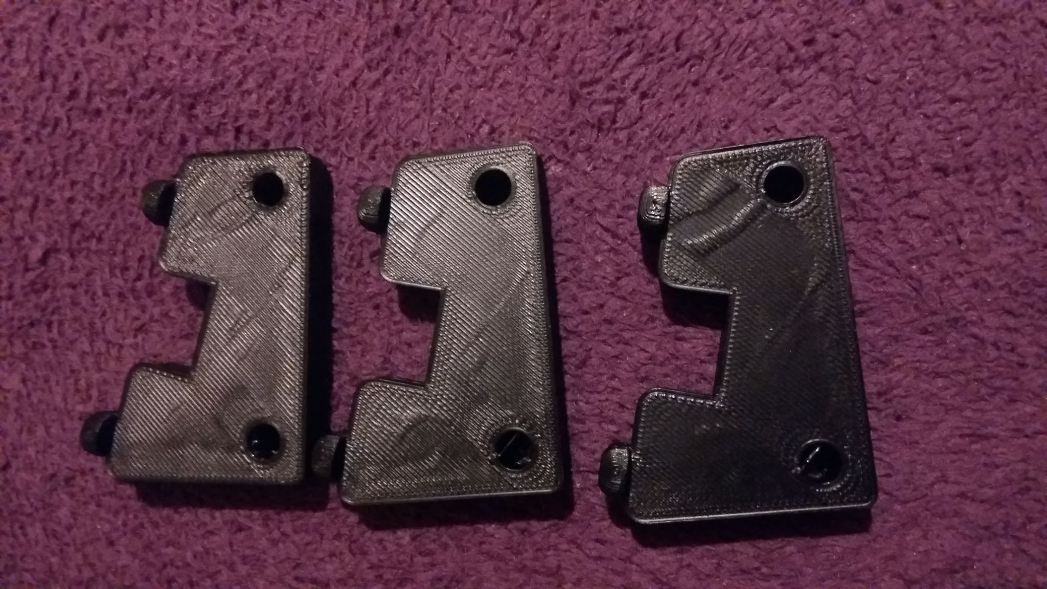

Herve64 Posté(e) Novembre 25, 2020 Auteur Posté(e) Novembre 25, 2020 De gauche à droite 235°, 245° et 250 j'ai un 265° en route..... les parois verticales sont toujours nickel, c'est lisse, on ne voit pas une seule couche....

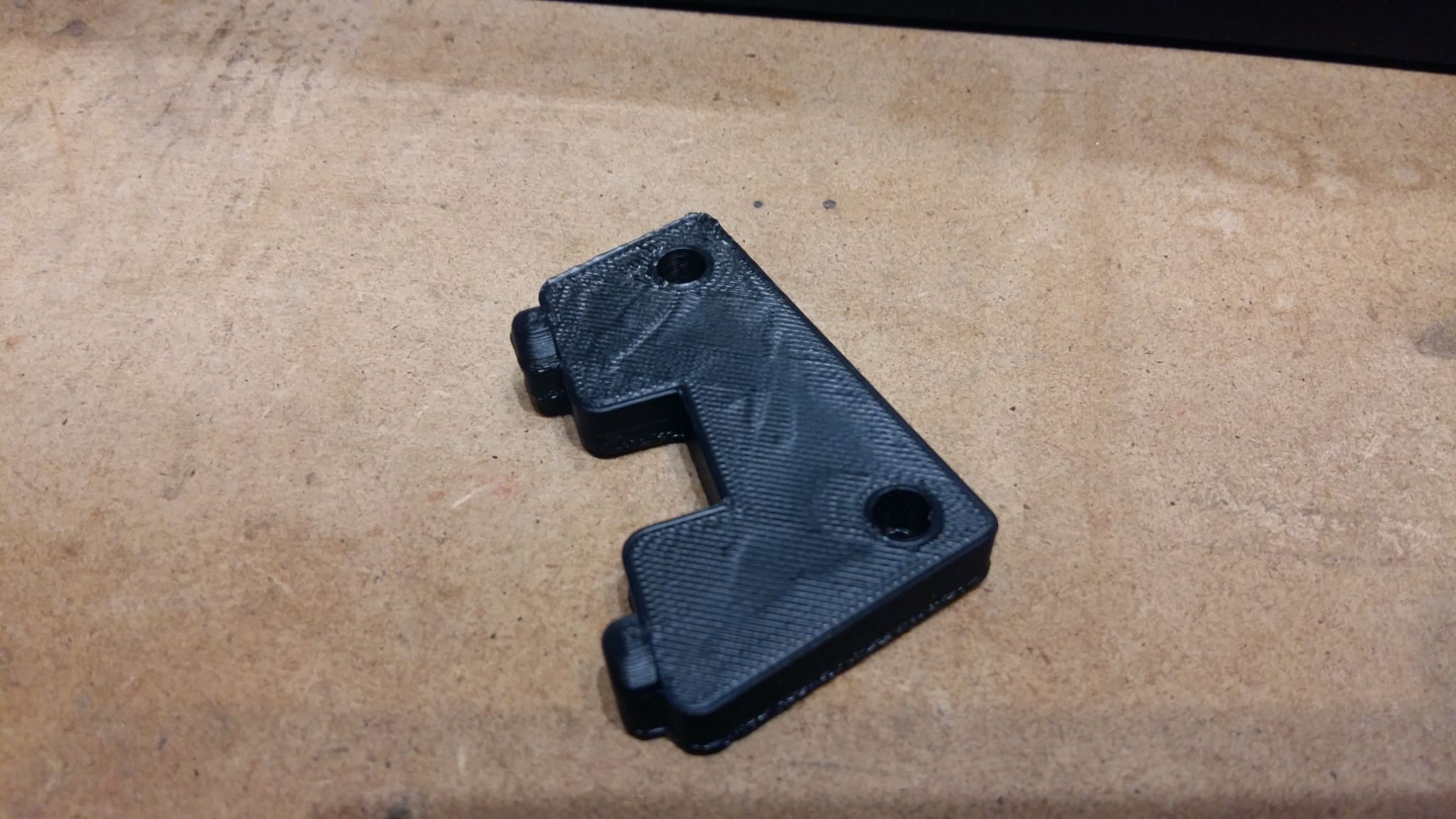

remibora Posté(e) Novembre 25, 2020 Posté(e) Novembre 25, 2020 (modifié) Je ne sais pas quel trancheur (slicer) tu utilises, mais dans Cura, il y a la fonction étirage qui permet de lisser les couches supérieures. A ta place, j'essaierai bien 95% de débit sur la face supérieure... Modifié (le) Novembre 25, 2020 par remibora
Herve64 Posté(e) Novembre 25, 2020 Auteur Posté(e) Novembre 25, 2020 Je vais essayer ça... tu as peut être raison... Je vais aussi essayer de slicer avec CURA et d'envoyer le fichier dans Z-suite pour l'imprimer... peut être qu'un remplissage concentrique résoudrai le problème...

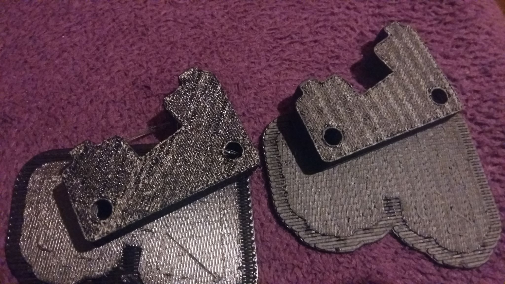

Herve64 Posté(e) Novembre 26, 2020 Auteur Posté(e) Novembre 26, 2020 Quelques nouvelles..... changement de bobine... à gauche le filament que m'a livré Grossiste 3D (pendant la grosse pénurie de filament pendant le premier confinement) je pense qu'ils n'ont pas eu le choix du fournisseur car le conditionnement n'était pas l'habituel et c'est la première fois que j'ai des problèmes avec leur filament A droite il s'agit du filament de chez SOVB.... Les photos parlent d'elles mêmes.... tous les réglages identiques, température, remplissage ....etc....
