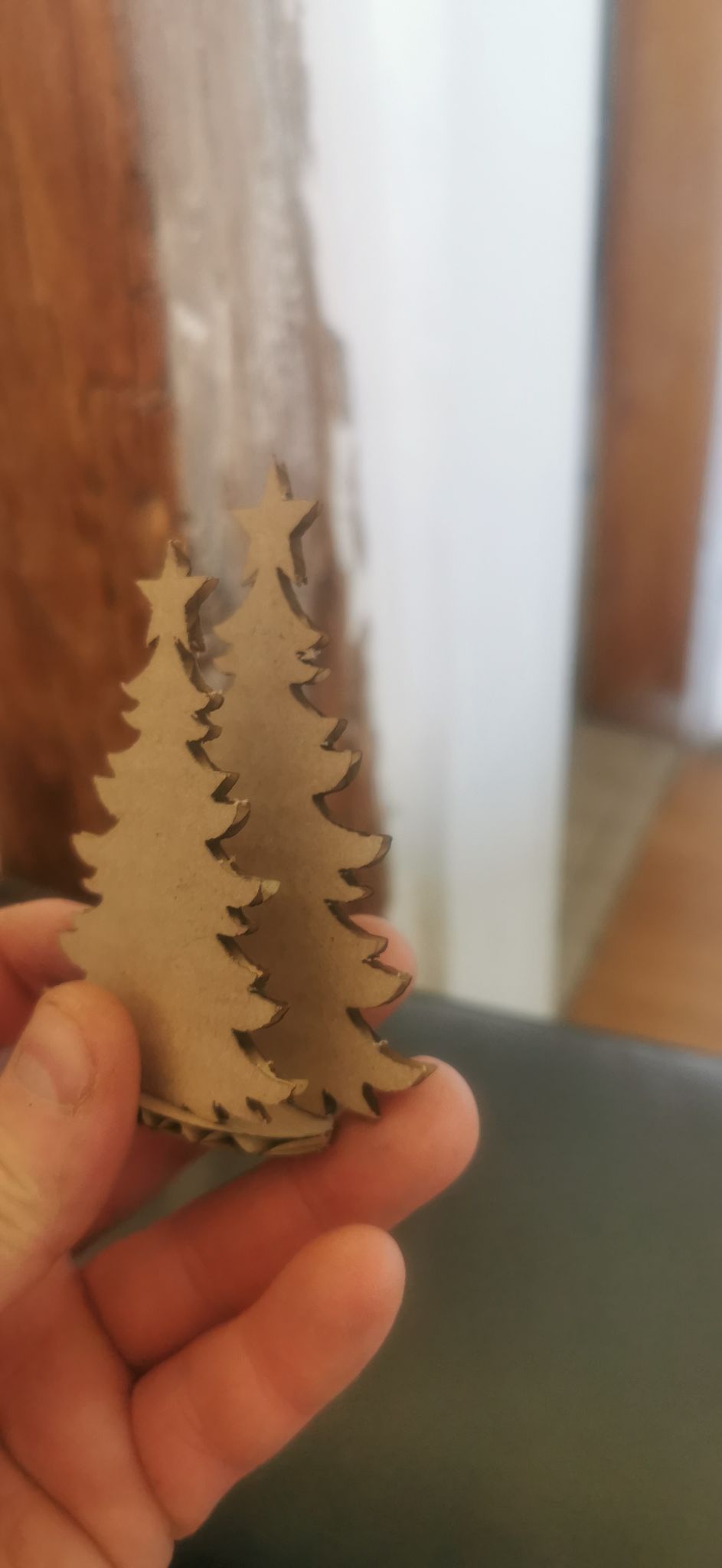

bonjour
je travail dans une cartonnerie nous les machine pour faire des proto ou petite série n est qu' une simple table de découpe avec un ploter
pour les essai sur carton en tous genre simple double et triple cannelure avec mon laser 7.5 watt je fait des passe rapide et multiple
sa fait des découpe propre et pas specialement brulé
voila un essai sur de la qualité B qui fait comme toi 3 mm
