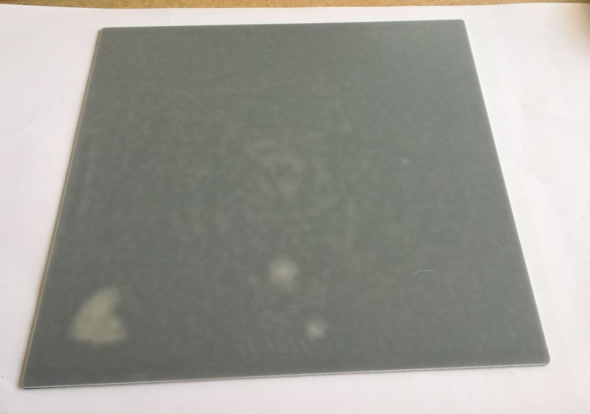

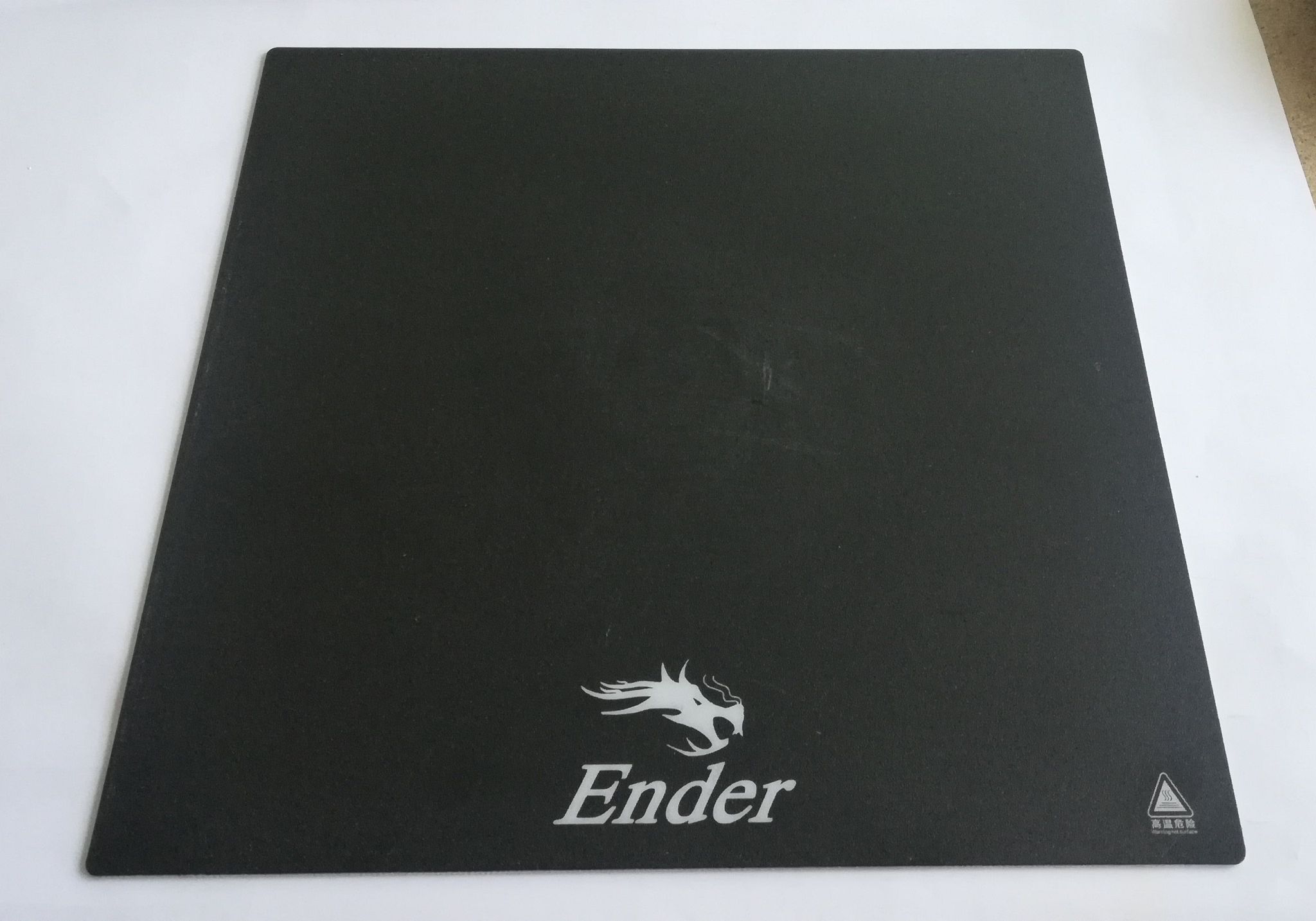

higgins91 Posté(e) Novembre 26, 2020 Partager Posté(e) Novembre 26, 2020 Bonjour, je viens vers vous afin de connaitre quel type de plateau j'ai sur ma Ender 3. En effet, j'ai cherché ici (https://www.lesimprimantes3d.fr/forum/topic/28011-quel-support-plateau-choisir/ entre autre) et sur divers site mais impossible de trouver une référence qui correspond à ce qui était livré avec ma machine. J'ai le plateau chauffant en alu et posé dessus une "feuille" souple. Cette "feuille" est granuleuse sur le dessus et lisse dessous. Pas magnétique, pas auto-collante, elle est fixée par 4 pinces clip... Si vous avez cette référence je suis preneur pour pouvoir en commander une de rechange. Merci Lien vers le commentaire Partager sur d’autres sites More sharing options...
RT36 Posté(e) Novembre 26, 2020 Partager Posté(e) Novembre 26, 2020 ça doit être la toute première version et je ne pense pas que tu le trouveras ... prends plutôt une ultra base https://www.creality3dofficial.com/collections/6-for-ender-3-3-pro-5/products/creality-new-upgraded-heated-bed-build-plate-surface Lien vers le commentaire Partager sur d’autres sites More sharing options...
higgins91 Posté(e) Novembre 26, 2020 Auteur Partager Posté(e) Novembre 26, 2020 j'ai acheté l'imprimante en juillet ! c'est bizarre que ça soit si vieux ! Lien vers le commentaire Partager sur d’autres sites More sharing options...
RT36 Posté(e) Novembre 26, 2020 Partager Posté(e) Novembre 26, 2020 Il y a 1 heure, higgins91 a dit : j'ai acheté l'imprimante en juillet ! c'est bizarre que ça soit si vieux ! c’est la toute première version de l’imprimante, sortie début 2018 … 1 Lien vers le commentaire Partager sur d’autres sites More sharing options...
higgins91 Posté(e) Novembre 26, 2020 Auteur Partager Posté(e) Novembre 26, 2020 Alors là j'suis bouche bé ! Bon ben plus qu'à acheter autre chose alors... Pourtant c'est pas mal comme truc ! Merci d'avoir éclairé ma lanterne Lien vers le commentaire Partager sur d’autres sites More sharing options...
RT36 Posté(e) Novembre 26, 2020 Partager Posté(e) Novembre 26, 2020 (modifié) il y a 12 minutes, higgins91 a dit : Alors là j'suis bouche bé ! Bon ben plus qu'à acheter autre chose alors... Pourtant c'est pas mal comme truc ! Merci d'avoir éclairé ma lanterne de rien tu peux prendre la nouvelle version https://www.creality3dofficial.com/collections/6-for-ender-3-3-pro-5/products/creality-upgrade-cmagnet-plates (plus besoins de pinces) que j’avais sur ma E3Pro et ça accrochait bien, mais comme j’avais aussi une ultrabase dans le pack, je l’avais viré … il y a encore ça https://www.creality3dofficial.com/collections/6-for-ender-3-3-pro-5/products/pei-magnetic-flexible (pas testé …) Modifié (le) Novembre 26, 2020 par RT36 1 Lien vers le commentaire Partager sur d’autres sites More sharing options...
