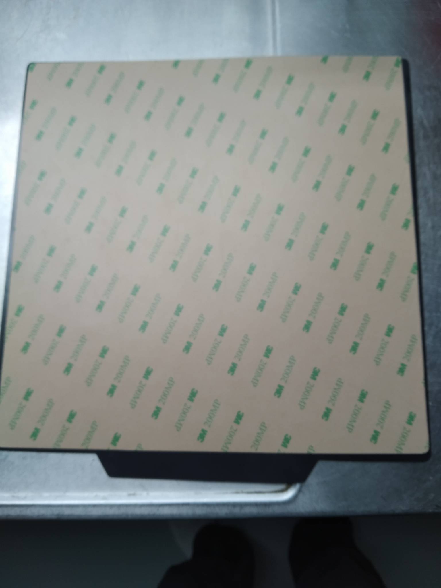

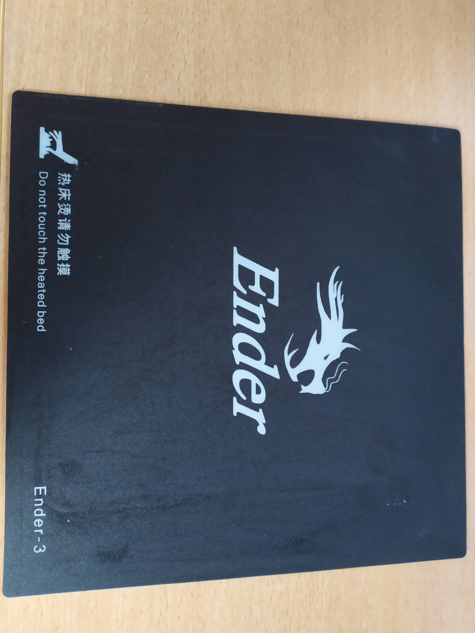

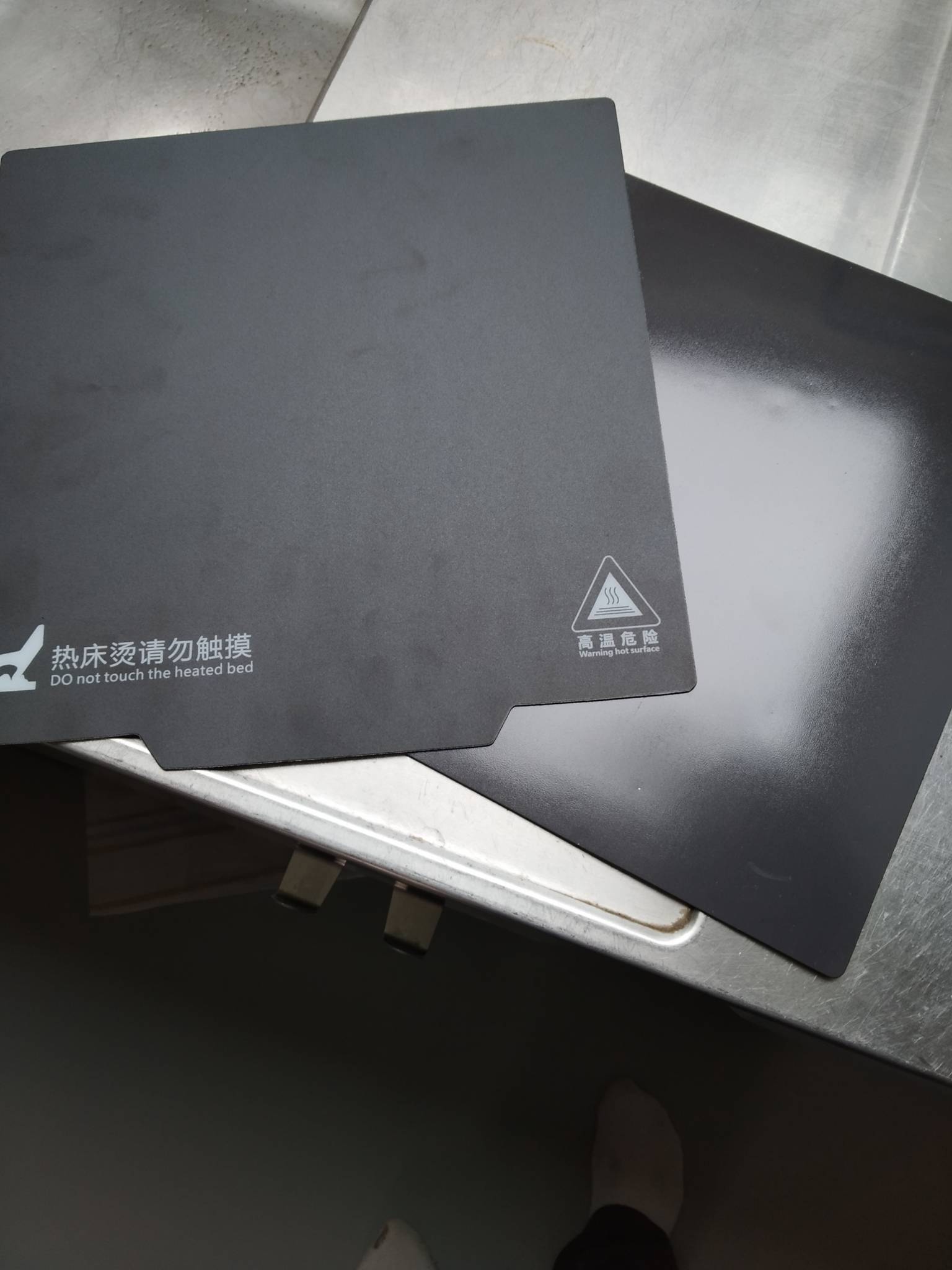

Idealnight Posté(e) Février 1, 2020 Auteur Partager Posté(e) Février 1, 2020 (modifié) @Framemanager, alors je joints une photo du support d'origine, peut-être est-il magnétique mais n'ayant pas de décroché il sera difficile a attraper lol. J'ai acquis mon Ender 3 sur la boutique officielle Creality sur Amazon lors d'une promo a 170€ y'a 1 an, leur support par Amazon est au top, suite a quelques problèmes mineures j'ai eu des buses, des roues de remplacement offertes et ma carte 1.1.5 pour 20€ :). Alors pour le PEI sur Fysetc j'en ai pas trouvé, juste des carte mere. Sur Energic 3D store là beaucoup de choix, et le produit que j'ai trouvé ou y'a noté pour Ender 3 il me dit pas livrable en france xd https://fr.aliexpress.com/item/4000092864098.html?trackingId=li3dforum&aff_request_id=cba44349ef7a4b4db1b1e9e42eb80238-1579468711292-08697-KaVtXZbi&aff_platform=api&cpt=1579468711292&sk=KaVtXZbi&aff_trace_key=cba44349ef7a4b4db1b1e9e42eb80238-1579468711292-08697-KaVtXZbi&terminal_id=07e376f34ad14a46bc4f32890b76ed66 Enfin je n'imprime pas d'ABS et je ne pense que je le ferais avec cette imprimante ^^. J'ai trouvé celle-ci ?: https://fr.aliexpress.com/item/4000071510867.html?spm=a2g0w.12010612.8148356.12.632365b223GypX Il faut que je prenne des aimants aussi du coup si je comprends bien ? quelle quantité ? Modifié (le) Février 1, 2020 par Idealnight Lien vers le commentaire Partager sur d’autres sites More sharing options...
Bakatora Posté(e) Février 1, 2020 Partager Posté(e) Février 1, 2020 (modifié) Si tu lis la description plus bas c'est marqué plaque + base magnétique. La base magnétique caoutchoutée est à coller sur le lit (attention à l'orientation avant de coller, parfois cela a son importance). C'est elle qui maintient en place la plaque de métal. Modifié (le) Février 1, 2020 par Bakatora Lien vers le commentaire Partager sur d’autres sites More sharing options...
Yaya Posté(e) Février 1, 2020 Partager Posté(e) Février 1, 2020 @Idealnightj'en ai un que j'ai pas encore testé. C'est en 2 partie avec une a coller. Lien vers le commentaire Partager sur d’autres sites More sharing options...
Idealnight Posté(e) Février 2, 2020 Auteur Partager Posté(e) Février 2, 2020 (modifié) J'ai pas dû tout comprendre sur l'installation ^^. Je croyais que la base magnétique était maintenue sur le plateau chauffant par les aimants placés en dessous (du coup pas de collage définitif sur le plateau chauffant). Puis que le support en PEI était collé sur la fine tôle d'acier. Et donc la fine tôle d'acier venait se maintenir par magnétisme (du coup pas de pince) Je me trompe ? Modifié (le) Février 2, 2020 par Idealnight Lien vers le commentaire Partager sur d’autres sites More sharing options...
fran6p Posté(e) Février 2, 2020 Partager Posté(e) Février 2, 2020 Il y a 1 heure, Idealnight a dit : Je croyais que la base magnétique était maintenue sur le plateau chauffant par les aimants placés en dessous (du coup pas de collage définitif sur le plateau chauffant). C'est aussi possible mais il te faudra alors coller une bonne dizaine de magnets (supportant plus de 100° sous le plateau chauffant: https://fr.aliexpress.com/item/33000552639.html?spm=a2g0s.9042311.0.0.27426c37UhjhPM Il y a 1 heure, Idealnight a dit : Puis que le support en PEI était collé sur la fine tôle d'acier. Bien compris Il y a 1 heure, Idealnight a dit : Et donc la fine tôle d'acier venait se maintenir par magnétisme (du coup pas de pince) Encore bien compris (l'aimantation permet de se dispenser des pinces) 1 Lien vers le commentaire Partager sur d’autres sites More sharing options...
Framemanager Posté(e) Février 2, 2020 Partager Posté(e) Février 2, 2020 (modifié) @Idealnight Alors ou bien - aimants et plaque direct sur le bed - plateau magnétique à coller sur le bed et la plaque à ressort tient (magnétisme) sur le bed > meilleure solution ! Alors chez Fysetec : sans base magnétique ni aimants (il t'en faut 9) et lisse (mais je comprends toujours pas car ma ender était fournie avec le plateau magnétique en 02/2018 ! https://fr.aliexpress.com/item/32997902730.html?spm=a2g0w.12010615.8148356.10.15eb7ddb49dGvH En texturé avec le plateau magnétique : https://fr.aliexpress.com/item/4000016383321.html?spm=a2g0w.12010615.8148356.11.15eb7ddbTsx20U Et chez energic 3d store en lisse avec plateau magnétique : https://fr.aliexpress.com/item/4000016383321.html?spm=a2g0w.12010615.8148356.11.15eb7ddbTsx20U en 235x235mm soit les dimensions plateau ender3 C'est deux marques sont de très grande qualité, ... Asrtuce > Lorsque tu cherches ce genre de produit, ne cherches pas avec le nom de l'imprimante mais bien genre PEI 235x235mm soit les dimensions de ton bed ! Je ne crois pas que je puisse t'aider plus hormis l'acheter pour toi Modifié (le) Février 2, 2020 par Framemanager 1 Lien vers le commentaire Partager sur d’autres sites More sharing options...
Framemanager Posté(e) Février 2, 2020 Partager Posté(e) Février 2, 2020 Le 01/02/2020 at 11:15, Yaya a dit : @Idealnightj'en ai un que j'ai pas encore testé. C'est en 2 partie avec une a coller. Ca, ce n'est pas du PEI mais un genre Builtak, c'est ce qui était sur ma ender3 MAIS j'ai remplacé le builtak par un PEI sur tôle d'acier Lien vers le commentaire Partager sur d’autres sites More sharing options...
Yaya Posté(e) Février 2, 2020 Partager Posté(e) Février 2, 2020 @Framemanager, je n'ai pas de plaque acier juste une plaque aimantée souple à coller et l'autre aimantée aussi en genre builtak. Lien vers le commentaire Partager sur d’autres sites More sharing options...
