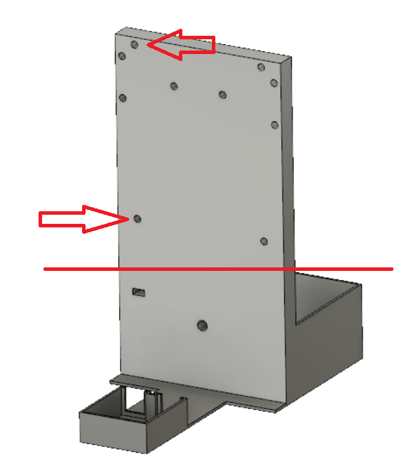

johweb Posté(e) Novembre 27, 2020 Partager Posté(e) Novembre 27, 2020 (modifié) Bonjour à tous. Après une longue période sans utiliser mon I3 méga, j'ai relancé 2/3 petites impressions qui m'ont donné satisfaction. Mais là, je me retrouve confronté à un problème dont j'ai du mal à trouver la cause... Ma pièce est en pièce jointe à ce message. Sous le trait rouge, tout va bien. Au-dessus, j'ai une dizaine de trous de 3.4 mm de diamêtre. Or, seuls les deux marqués par une flèche rouge sont imprimés à la bonne dimension, les autres sont plus grand (3.8 en moyenne). Ce qui me surprend le plus c'est que les mauvaises cotes sont de chaque côté des bons trous. Si ce n'était que d'un côté... Mais là non ! J'avoue ne pas trouver d'explication... Merci à vous si vous avez des pistes. Modifié (le) Novembre 27, 2020 par johweb Lien vers le commentaire Partager sur d’autres sites More sharing options...

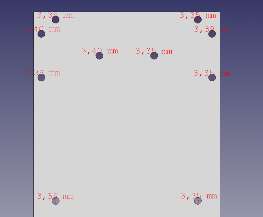

Xsaratustra Posté(e) Novembre 28, 2020 Partager Posté(e) Novembre 28, 2020 Perturbant en effet. J'aurai tendance à d'abord incriminer le fichier d'entrée de l'imprimante à savoir le G-Code. Ton trancheur ne ferait t'il pas des siennes? Ton fichier STL est-il OK? Je ne sais pas quel logiciel de composition 3D tu utilises. Je sais que Freecad permet de ré-importer le fichier STL (Mesh) et de le convertir en objet solide pour pouvoir faire une mesure des diamètres. Passe moi ton fichier par mail, je peux faire cette vérification pour toi. Pour le G-Code, on doit pouvoir aussi le ré-importer pour mesurer les diamètres incorrect. Je ne l'ai jamais fait. Mais il y a un début à tout. Lien vers le commentaire Partager sur d’autres sites More sharing options...
johweb Posté(e) Novembre 28, 2020 Auteur Partager Posté(e) Novembre 28, 2020 Pour la modélisation, je suis sur Fusion 360. Et pour le trancheur, Cura 4.7 Pas bête de revérifier le fichier. Je les ai joint à ce message, merci. base.gcode base.stl Lien vers le commentaire Partager sur d’autres sites More sharing options...
Xsaratustra Posté(e) Novembre 28, 2020 Partager Posté(e) Novembre 28, 2020 Première vérification sur ton fichier mesh STL : il est OK. Diamètres de 3,35 et 3,4. Je m'occuperai de ton G-code dans l'après-midi ;-) Lien vers le commentaire Partager sur d’autres sites More sharing options...
johweb Posté(e) Novembre 28, 2020 Auteur Partager Posté(e) Novembre 28, 2020 Merci à toi ! Lien vers le commentaire Partager sur d’autres sites More sharing options...
Xsaratustra Posté(e) Novembre 28, 2020 Partager Posté(e) Novembre 28, 2020 Je n'ai rien détecté d'anormal sur le G-code converti en STL puis en solide. J'affine la forme pour mesurer avec plus de précision mais cela prend beaucoup de temps. A suivre. Lien vers le commentaire Partager sur d’autres sites More sharing options...
Xsaratustra Posté(e) Novembre 28, 2020 Partager Posté(e) Novembre 28, 2020 Bien. pour moi, le problème ne provient pas de ton G-Code. Lien vers le commentaire Partager sur d’autres sites More sharing options...
johweb Posté(e) Novembre 29, 2020 Auteur Partager Posté(e) Novembre 29, 2020 Un grand merci pour le temps passé, @Xsaratustra, c'est vraiment gentil. Donc, j'exclue du problème la partie logicielle. J'ai donc un souci sur l'imprimante. J'avoue ne pas trop savoir quoi chercher. Si le problème de dimensions n'était que d'un côté, ou régulier partout, ce serait une piste. Mais là, je reste dubitatif... Lien vers le commentaire Partager sur d’autres sites More sharing options...

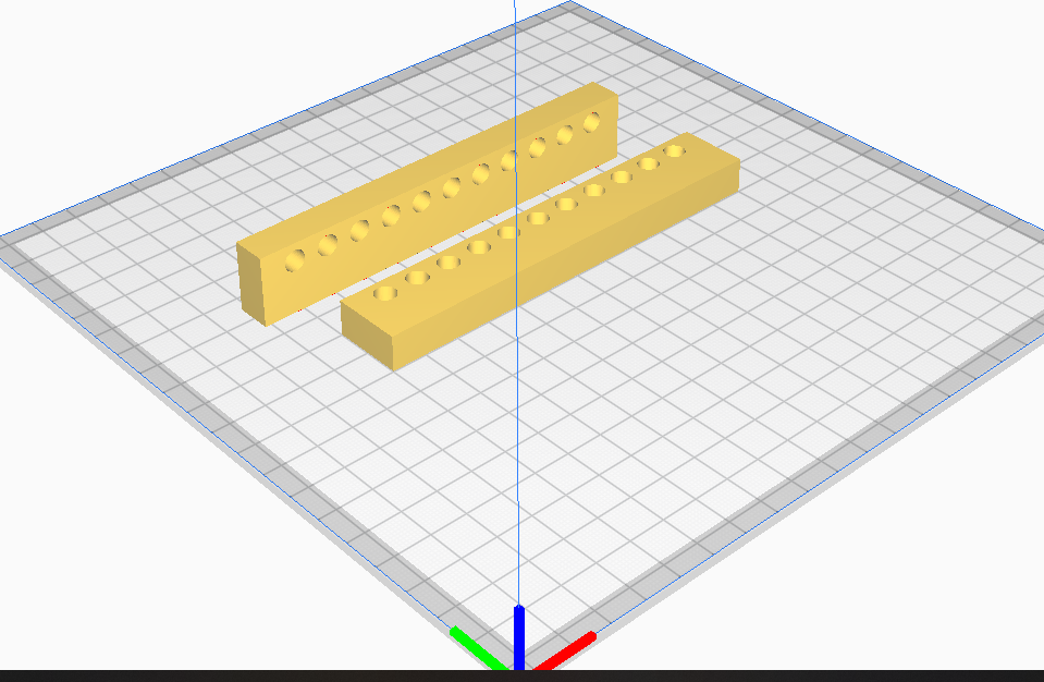

johweb Posté(e) Novembre 29, 2020 Auteur Partager Posté(e) Novembre 29, 2020 Bon, je me suis créé une pièce assez simple : un rectangle traversé par des trous de 6mm. Pour les deux pièces, tous mes trous sortent imprimés entre 5,5 et 5,7mm. Celle-ci ne faisant que 3 cm de haut (contrairement à celle à l'origine de mon problème qui est bien plus haute), serait-il possible que mon problème n'apparaisse qu'en hauteur ? Lien vers le commentaire Partager sur d’autres sites More sharing options...
