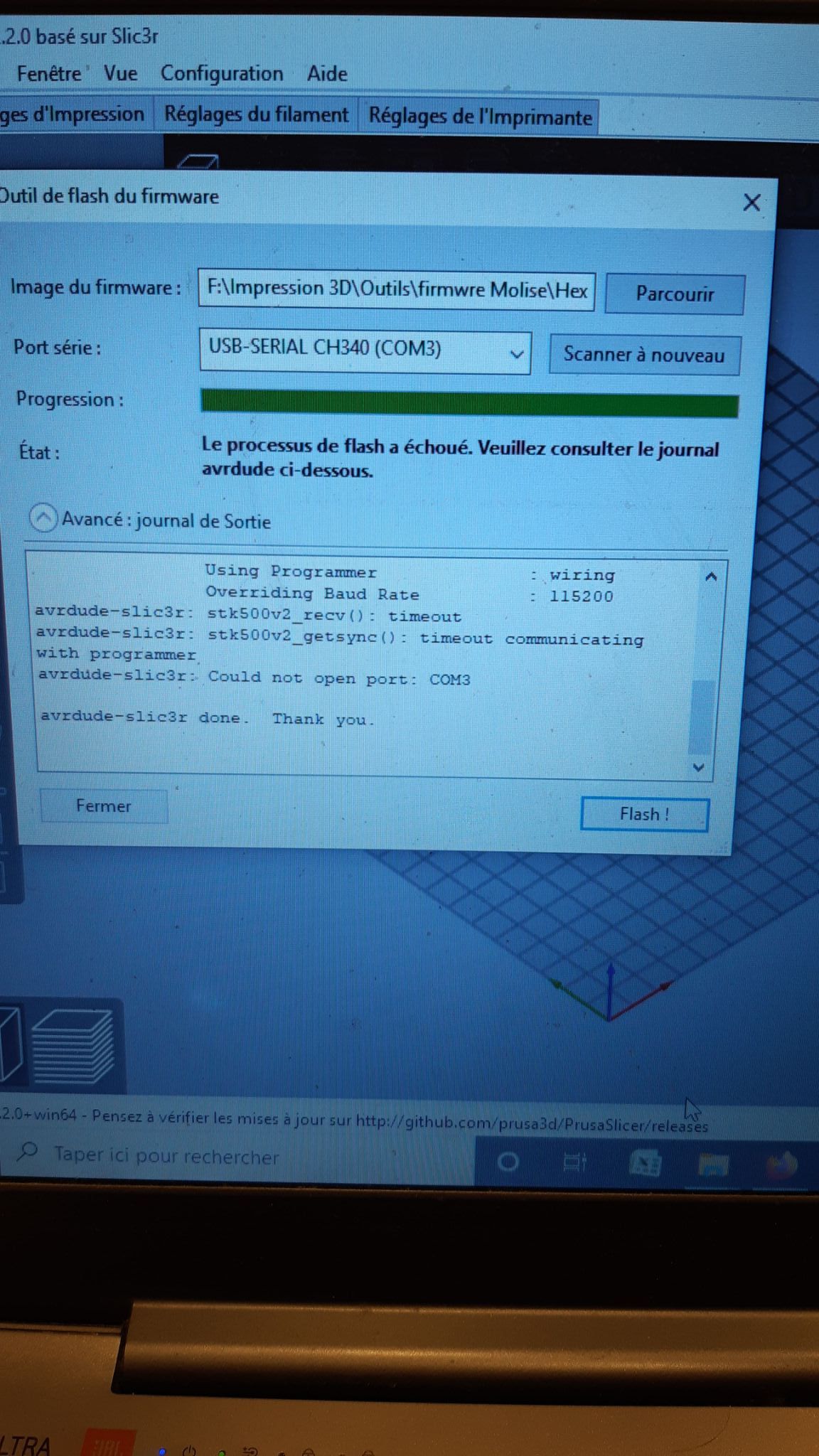

Cherok's Posté(e) Novembre 29, 2020 Partager Posté(e) Novembre 29, 2020 Bonjour, Je souhaite flasher mon FW sans ouvrir le boitier. Je suis donc parti sur le FW Molise qui permet de couper la connexion de l’écran de manière software. J’arrive bien a flasher le TFT sans soucis mais impossible de flasher la carte mère : Le PC n’arrive pas a se connecter a l’imprimante. J’ai le même problème avec prusa slicer, Cura et ardiuno ide. si vous avez une idée de la cause de mon problème, je suis preneur. J’aimerais éviter l’ouverture de la bête. Lien vers le commentaire Partager sur d’autres sites More sharing options...
MrMagounet Posté(e) Novembre 29, 2020 Partager Posté(e) Novembre 29, 2020 Salut @Cherok's Je crois que si tu veux Flasher la GenL tu es Obliger d'ouvrir le boitier et débrancher la Nappe de l'écran car quand l'écran est allumer et branché il occuper le port série ( utilisant l'USB). Lien vers le commentaire Partager sur d’autres sites More sharing options...

D4vi9 Posté(e) Novembre 30, 2020 Partager Posté(e) Novembre 30, 2020 Bonjour, Je souhaite flasher mon FW sans ouvrir le boitier. Je suis donc parti sur le FW Molise qui permet de couper la connexion de l’écran de manière software. J’arrive bien a flasher le TFT sans soucis mais impossible de flasher la carte mère : Le PC n’arrive pas a se connecter a l’imprimante. J’ai le même problème avec prusa slicer, Cura et ardiuno ide. si vous avez une idée de la cause de mon problème, je suis preneur. J’aimerais éviter l’ouverture de la bête.Avant de flasher. As Tu essayé de te connecter à l’imprimante avec un outil comme Pronterface? Lien vers le commentaire Partager sur d’autres sites More sharing options...

Cherok's Posté(e) Décembre 1, 2020 Auteur Partager Posté(e) Décembre 1, 2020 Il y a 7 heures, D4vi9 a dit : Avant de flasher. As Tu essayé de te connecter à l’imprimante avec un outil comme Pronterface? Oui, et n’ai aucun problèmes en utilisant Pronterface. Lien vers le commentaire Partager sur d’autres sites More sharing options...
D4vi9 Posté(e) Décembre 1, 2020 Partager Posté(e) Décembre 1, 2020 Oui, et n’ai aucun problèmes en utilisant Pronterface.Ton message d’erreur te dis que tu as un pb de connexion. Tu te connecte sur le port com3 à 115200 bauds. Est-ce les mêmes ports et paramètres de connexion que tu utilises avec Pronterface quand ça fonctionne ? Lien vers le commentaire Partager sur d’autres sites More sharing options...
Cherok's Posté(e) Décembre 1, 2020 Auteur Partager Posté(e) Décembre 1, 2020 Il y a 2 heures, D4vi9 a dit : Ton message d’erreur te dis que tu as un pb de connexion. Tu te connecte sur le port com3 à 115200 bauds. Est-ce les mêmes ports et paramètres de connexion que tu utilises avec Pronterface quand ça fonctionne ? non. Pronterface se connecte à 250000 bauds qui est la vitesse à utiliser. Mais je cherche actuellement comment modifier cette vitesse dans prusaslicer. J'ai aussi essayé dasn Cura et je ne vois pas où la modifier. Lien vers le commentaire Partager sur d’autres sites More sharing options...

D4vi9 Posté(e) Décembre 1, 2020 Partager Posté(e) Décembre 1, 2020 non. Pronterface se connecte à 250000 bauds qui est la vitesse à utiliser. Mais je cherche actuellement comment modifier cette vitesse dans prusaslicer. J'ai aussi essayé dasn Cura et je ne vois pas où la modifier.Au pire tu peux modifier la vitesse de connexion de l’imprimante dans le menu du TFT. J’ai jamais essayé mais j’ai vu que c’était possible. Lien vers le commentaire Partager sur d’autres sites More sharing options...
Cherok's Posté(e) Décembre 1, 2020 Auteur Partager Posté(e) Décembre 1, 2020 il y a 18 minutes, D4vi9 a dit : Au pire tu peux modifier la vitesse de connexion de l’imprimante dans le menu du TFT. J’ai jamais essayé mais j’ai vu que c’était possible. Cela ne change rien. Lien vers le commentaire Partager sur d’autres sites More sharing options...
D4vi9 Posté(e) Décembre 1, 2020 Partager Posté(e) Décembre 1, 2020 Cela ne change rien.Regarde ce ce côté. Tu trouvera peut-être des infos pour le pb de connexion à ton ordi:https://help.prusa3d.com/en/article/firmware-updating-and-flashing-problems_2225 Lien vers le commentaire Partager sur d’autres sites More sharing options...

Cherok's Posté(e) Décembre 2, 2020 Auteur Partager Posté(e) Décembre 2, 2020 Avec ardiuno ide ca ne fonctionne pas non plus : j'ai un time out. Sur prusaslicer, j'ai bien un fichier de config correspondant à la Genius. Sur le lien donné par D4vi9, je n'ai pas trouver d'info intéressante. J'ai même testé avec 2 PC différents et j'ai les mêmes résultats. Lien vers le commentaire Partager sur d’autres sites More sharing options...
MrMagounet Posté(e) Décembre 2, 2020 Partager Posté(e) Décembre 2, 2020 Désolé alors je ne sais pas quoi te dire je n'ai pas encore essayé de flasher la Genius et sur les modèle avec MKS nano robin la question ce pose pas il suffit de mettre le firmware sur la SD (je l'ai fait sur la bluer de mon pote) mais sur les GenL c'est pas possible. Si tu a respecté la procédure du molise avec déconnexion de l'écran via le menu du tft, je ne vois rien d'autres qu'un soucis de vitesse de communication avec le port serie moi aussi. Lien vers le commentaire Partager sur d’autres sites More sharing options...
Cherok's Posté(e) Décembre 3, 2020 Auteur Partager Posté(e) Décembre 3, 2020 Des personnes y arrivent sans problème. J'ai un ami qui l'a d'ailleurs fait sur sa genius sans aucuns soucis. Je ne comprend pas. J'ai fini par ouvrir la bête pour déconnecter l'écran. Bien entendu avec cette méthode cela fonctionne même si la manip est plus lourde. A noter que lorsque je flashe, d'après Prusaslicer, le transfert de données se faite à 11520 bauds. Après l'avoir flashé de cette manière, j'ai retesté sans déconnecter l'écran et j'ai toujours le même souci. Je ne sais donc pas pourquoi certains y arrivent sans d"connecter l'écran et pourquoi je n'y arrive pas. Je me suis installé un fw qui me permet de faire du MBL car je n'ai pas de BLtouch et je vais tenter d'exploiter le linear advance . Lien vers le commentaire Partager sur d’autres sites More sharing options...
