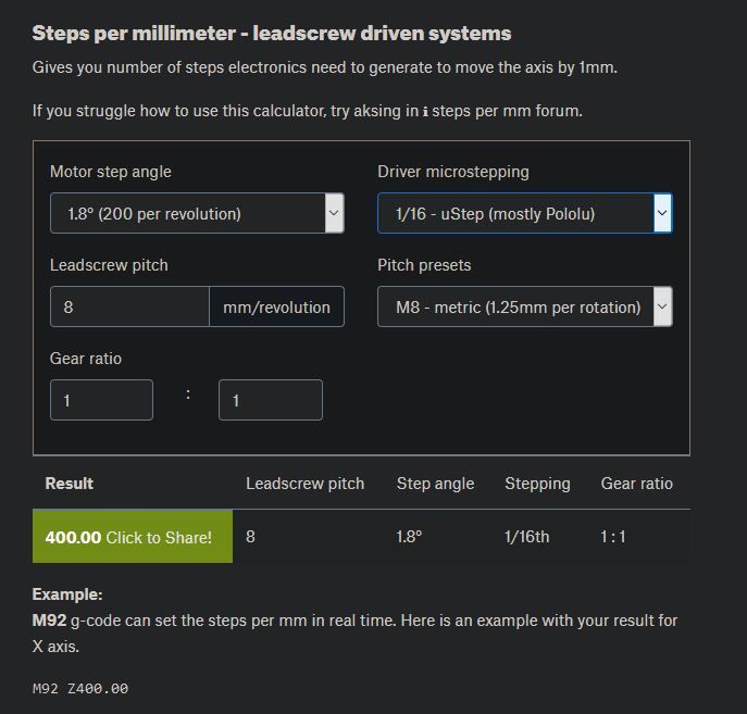

blain Posté(e) Novembre 29, 2020 Partager Posté(e) Novembre 29, 2020 Bonjour, j'aimerais connaitre les paramètres à remplir: Motor step angle, Leadscrew pitch, Pitch presets , pour compléter le tableau (https://blog.prusaprinters.org/calculator_3416/) pour une CR10 V2. Merci ! Lien vers le commentaire Partager sur d’autres sites More sharing options...
fran6p Posté(e) Novembre 29, 2020 Partager Posté(e) Novembre 29, 2020 @blain Bonjour, La vis trapézoïdale d'une CR10 (S / V2 / V3) est une M8, pas de 2 mm, avance de 8 mm (pitch) donc 400 pas pour un tour : 1 Lien vers le commentaire Partager sur d’autres sites More sharing options...
