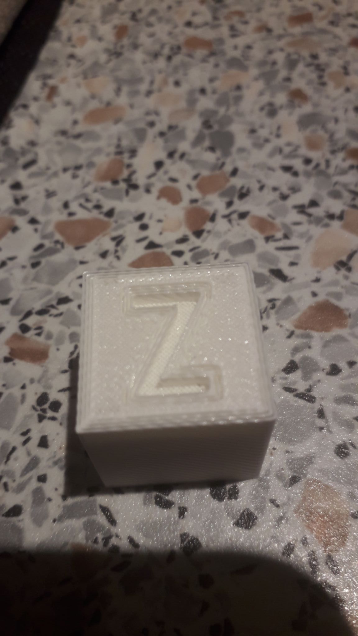

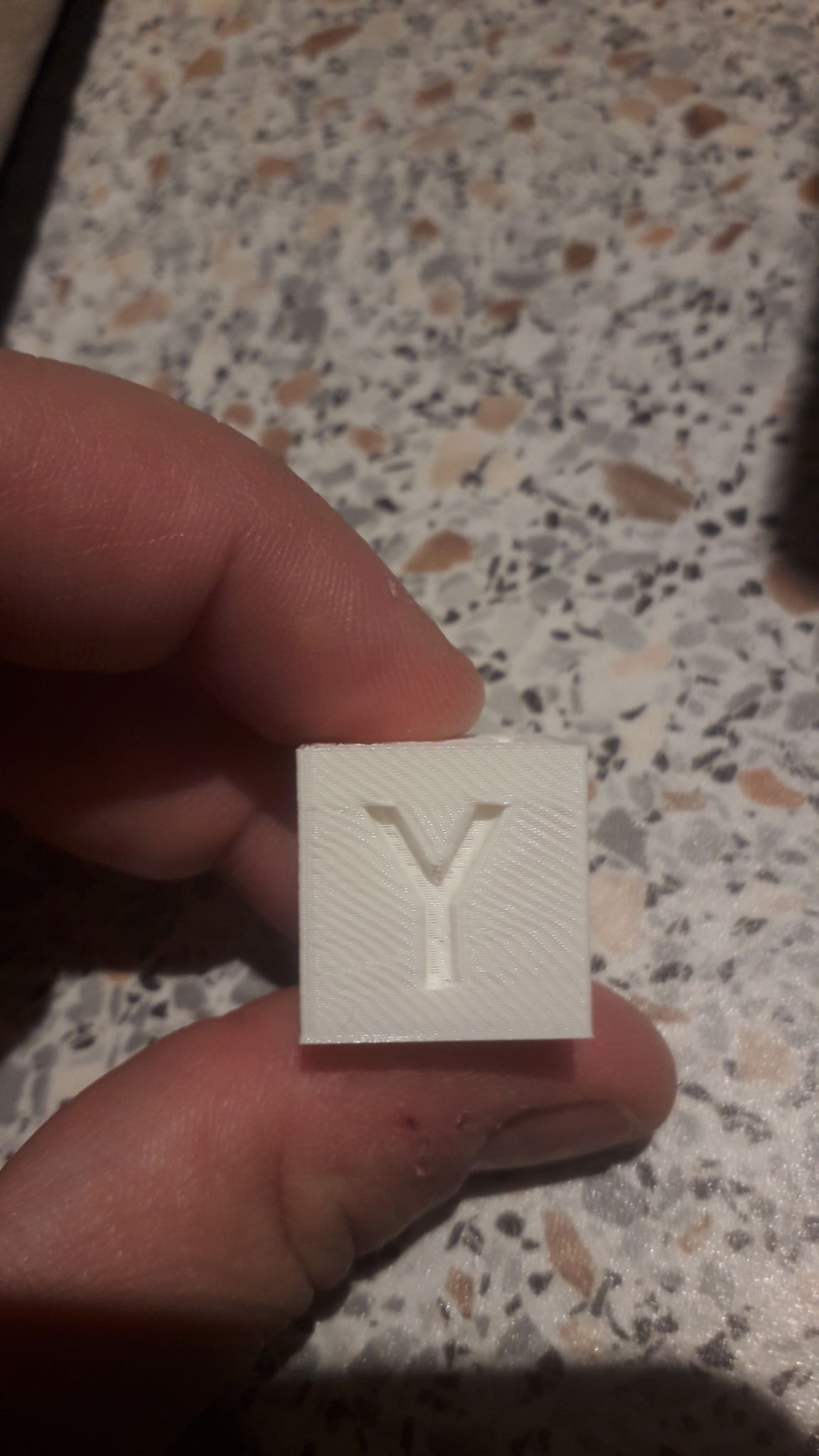

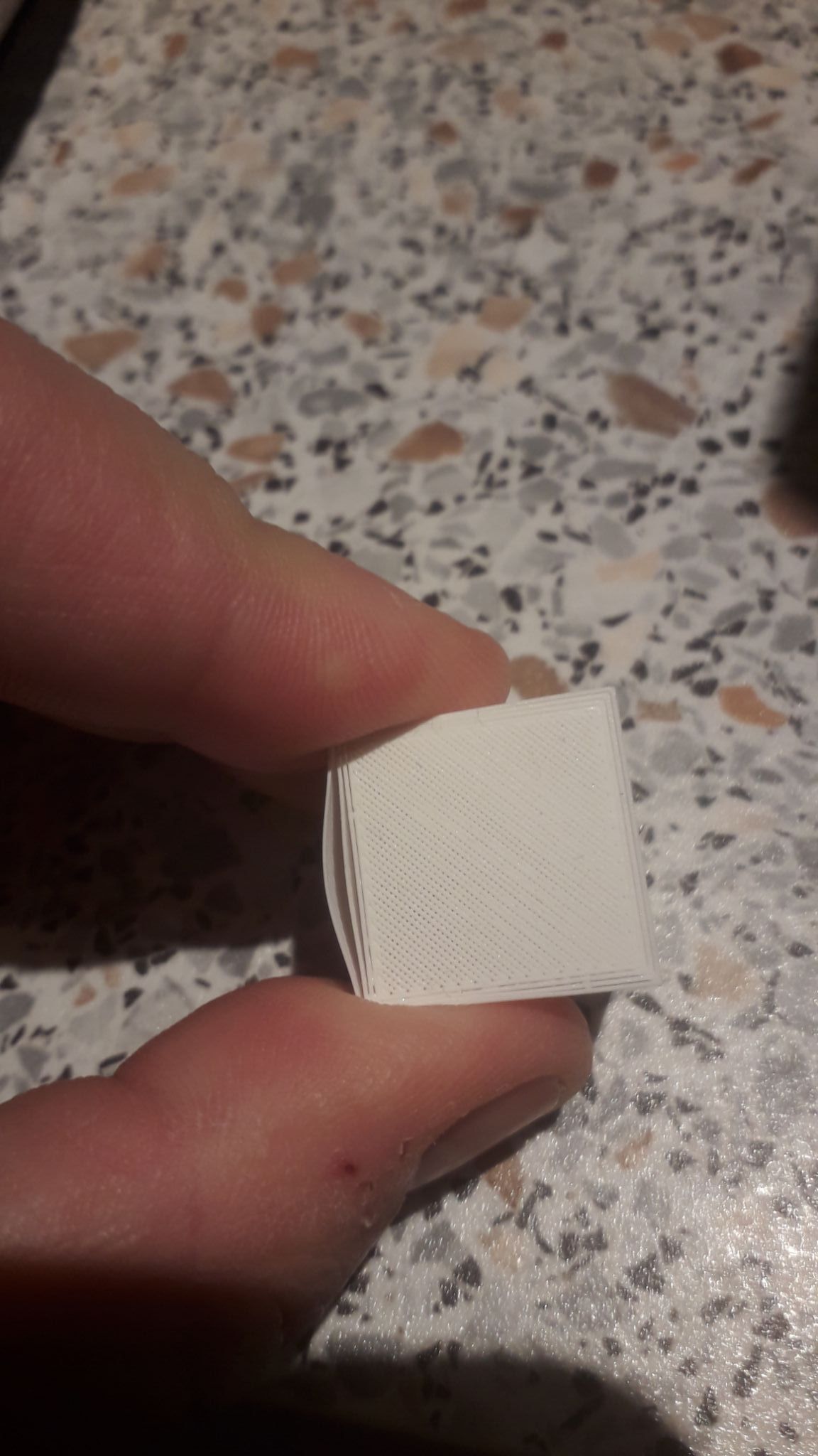

Je début dans le monde de l'impression 3d avec une creality ender 3 .
J'essaye actuellement de régler celle-ci sans trop savoir où je vais .
Je vous joint une impression d'un cube.
Les problème identifié sont
les ligne extérieur ne sont pas liée entre elle
les parois sont zébré
la couche du dessus n'est pas assez rempli et on vois à travers
si jamais quelque peux m'eguiller un peu je suis preneur
merci d'avance
Bonjour @Cams
as-tu vérifié que lorsque tu demander d'extruder 10cm il y a vait bien 10 cm à passer par la buse ?
On dirait que tu n'as pas assez de matière
Ca peut aussi être la rétractation trop forte.... xD
Mais fais déja le test d'impression de sa pièce au parois minces en mode vase et mesures, tu verra déja si ton Extrudeur envoie ce qu'il faut ou pas...
