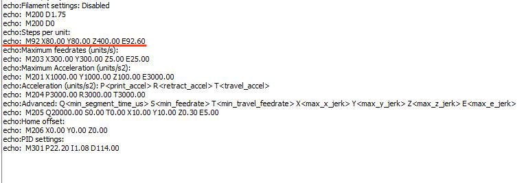

lynyrd Posté(e) Décembre 2, 2020 Partager Posté(e) Décembre 2, 2020 (modifié) Bonjour, J'ai fait la manip de cette vidéo pour Calibrer son extrudeur A 4,30 il y a les mesures, M92 X 100.00 Y 100.00 Z 400.00. E100 J'ai M92 X 92.60 Y 92.60 Z 400.00 E 92,60. Je dois donc entrer la commande suivante : g1 e200 f92,60 ? J'ai une Alfawise U30 Pro, merci. Modifié (le) Décembre 2, 2020 par lynyrd Lien vers le commentaire Partager sur d’autres sites More sharing options...
remibora Posté(e) Décembre 2, 2020 Partager Posté(e) Décembre 2, 2020 Salut, Le Fxx de la commande G1 E200 F100 correspond à la vitesse du moteur (en mm/min). Cela n'a donc rien à voir avec la longueur à extruder. Pour info, tu as d'autres tutos très bien faits comme celui-ci. Pour les explications des GCodes, tu as ce site ou celui-ci (moins fourni) il y a 45 minutes, lynyrd a dit : M92 X 92.60 Y 92.60 Z 400.00 E 92,60 PS: on ne met pas de virgule "," mais des points "." pour les décimales dans les GCodes. PS2: ton M92 X 92.60 Y 92.60 est plus qu'étrange: tu as calibré tes axes X et Y ou 92.6 est ton nombre porte-bonheur? Lien vers le commentaire Partager sur d’autres sites More sharing options...
lynyrd Posté(e) Décembre 2, 2020 Auteur Partager Posté(e) Décembre 2, 2020 (modifié) Merci de ton aide. Voilà exactement ce que j'ai dans Pronterface: Je ne dois donc pas tenir compte de X80.00 Y80.00 Z400.00 mais de E92.60 ? Exemple, il me reste après l'extrusion 120 au lieu de 100. Le calcul est-il le suivant 100 : 120 x 92.60 = 77.16 ? Modifié (le) Décembre 2, 2020 par lynyrd Lien vers le commentaire Partager sur d’autres sites More sharing options...
remibora Posté(e) Décembre 2, 2020 Partager Posté(e) Décembre 2, 2020 il y a 16 minutes, lynyrd a dit : Je ne dois donc pas tenir compte de X80.00 Y80.00 Z400.00 mais de E92.60 ? Exactement. Le reste (X80.00 Y80.00 Z400.00), c'est pour après, par exemple en suivant ce tuto. il y a 17 minutes, lynyrd a dit : Le calcul est-il le suivant 100 : 120 x 92.60 = 77.16 ? C'est bien ça. N'hésite pas à faire la mesure 3 ou 4 fois de suite pour être sûr qu'il n'y a pas un problème (mauvais serrage de vis de la roue moletée de l'extrudeur, un plaqueur pas assez fort,...). Lien vers le commentaire Partager sur d’autres sites More sharing options...
