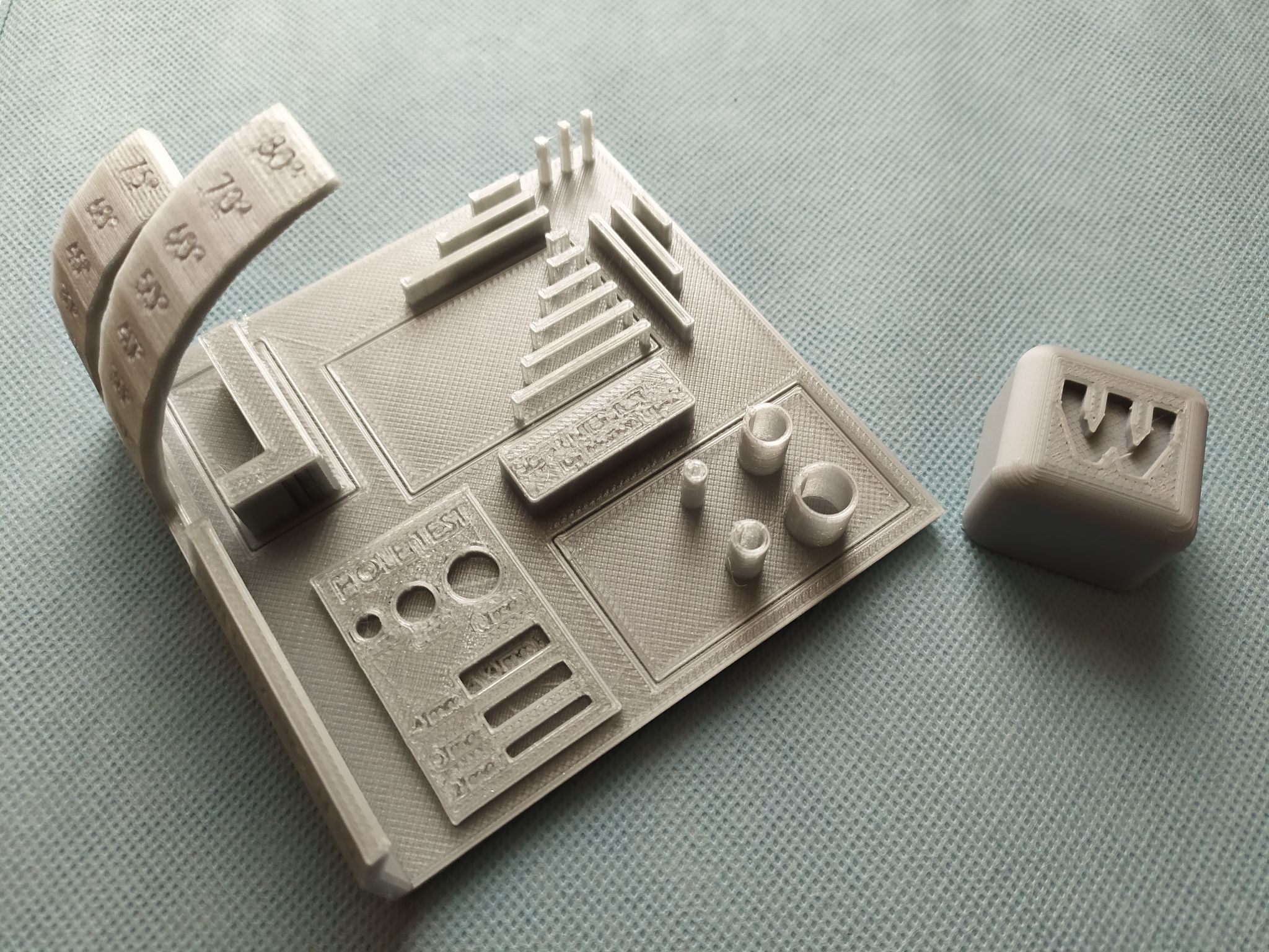

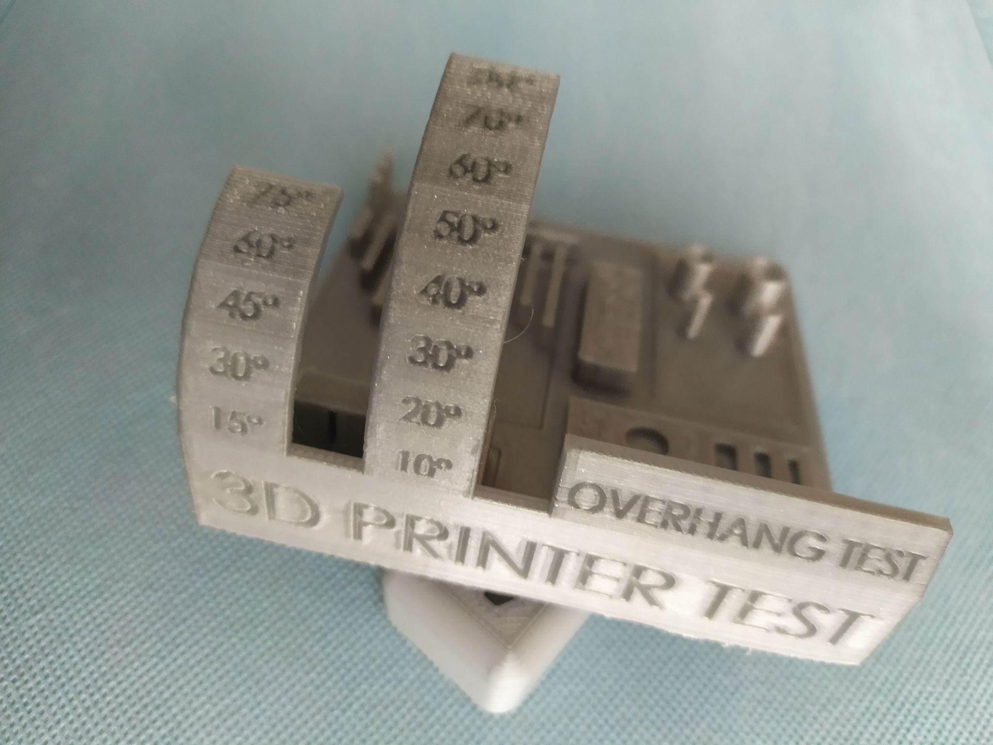

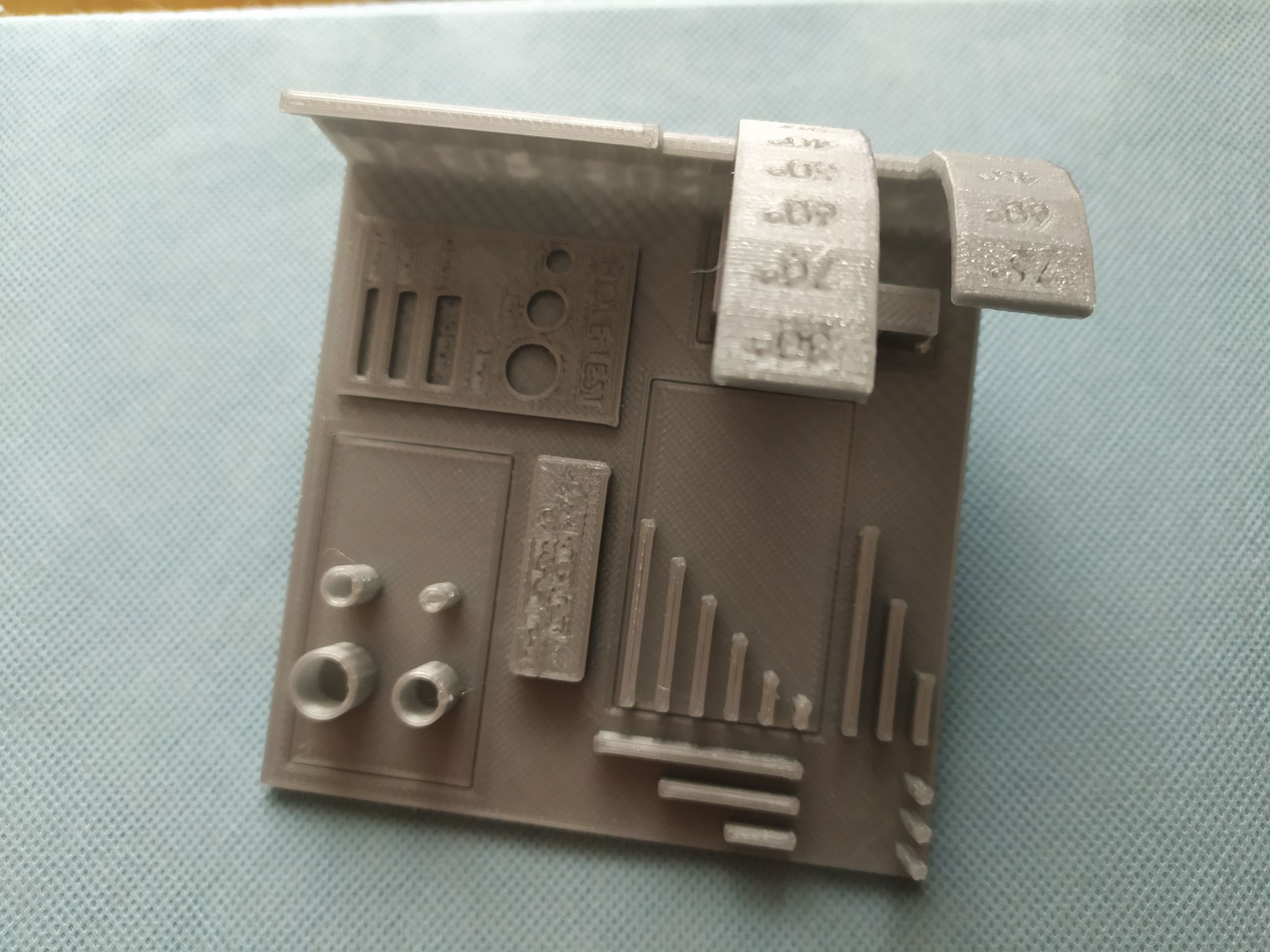

J'ai donc depuis imprimé deux teste: celui de Wanhao (le petit carré) et un Overhang test (https://www.thingiverse.com/thing:2656594). Je suis plutôt content du résultat même si le texte n'apparais pas (mais ça me parait plutôt normal)
Je dirais que tout est top mais que ça galère pour du 80° ... cela dit mon ancienne imprimante ne pouvais pas faire le 75° donc .. UPGRADE 😄

voici des photos des testes
ps: pour les trois petit piques dans l'angle ils étaient tous bien imprimé mais une maladresse de ma part les a cassé.

T'es benchmarks sont super propre rien à redire dessus.
