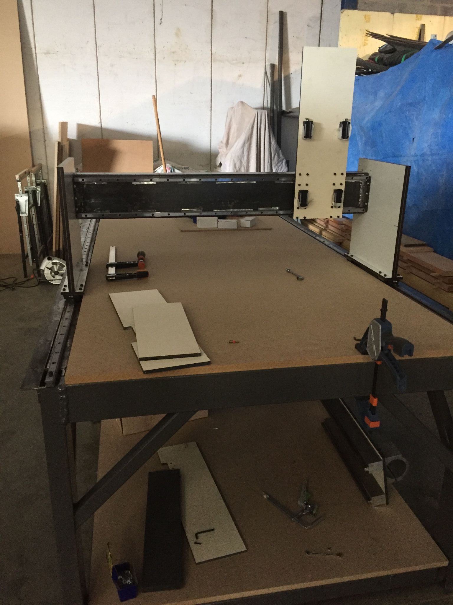

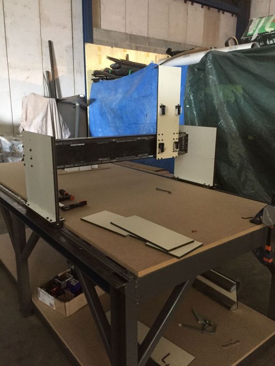

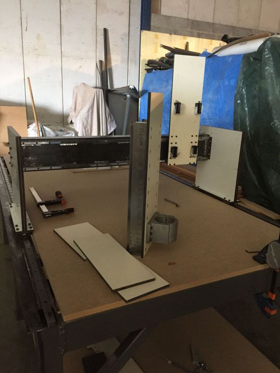

BourrinDesBois Posté(e) Décembre 9, 2020 Posté(e) Décembre 9, 2020 Pas trop emmerder par les soudures? Facile à mettre d'équerre tout ça?
sweex59 Posté(e) Décembre 10, 2020 Auteur Posté(e) Décembre 10, 2020 bonsoir, je suis pas soudeur pro, mais avec des épaisseurs de 3-4 mm c'est plus facile, et en plus en respectant certaines règles ca le fait.Bon l'aspect des cordons m'importe peu du moment que ca tient. Pour l'équerrage il a un défaut de 3-4mm sur les diagonales, mais j'ai eu la structure gratos, j'ai du juste la rigidifier. Et puis le plus important c'est la co-planéitée des rail ainsi que le parallélisme. 1
