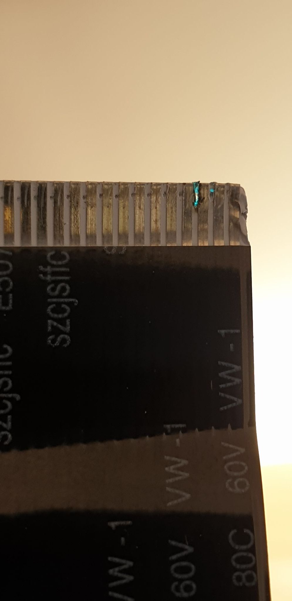

HOMER73 Posté(e) Décembre 8, 2020 Posté(e) Décembre 8, 2020 Bonjour tout le monde, j'ai un sérieux soucis sur mon axe X, après avoir finis une impression, je la rallume au bout de 10 min pour en faire une nouvelle. mais lorsque je fait un Home sur le X il viens taper sur le capteur inductif et le moteur force. J'ai regarder le capteur s'allume bien, j'ai changer la nappe du X, mais le problème persiste. Je l avais acheter sur le site Français pensent que le SAV serait top, mais aucune réponse de leur part, même la personne qui a fait la promo entre guillemet, rien non plus. J'aurais aimé connaitre le problème, étant débutant et la machine n'a que 4 mois en sachant que j'ai déjà changer le capteur inductif du Z, car il ne fonctionnait plus. Merci pour votre aide.
MrMagounet Posté(e) Décembre 8, 2020 Posté(e) Décembre 8, 2020 si tu l'allument que tu place une morceau de métal devant le capteur fin de course et dans le menu Move tu lui demande de bouger sur la gauche la tête bouge ou non si elle bouge il y a un soucis peux être peut être une pin dessertie sur connecteur sur la Carte mère ? Si cela ne bouge pas dans ce cas le capteur est bien opérant, vérifié si il a pas bougé. tu a modifié ta tête d'impression ?
HOMER73 Posté(e) Décembre 8, 2020 Auteur Posté(e) Décembre 8, 2020 En fait non, lorsque l'axe bouge à gauche, en placant du métal devant le capteur , l'axe ne s'arrête pas. Par contre en changeant la nappe j'ai découvert ceci. Je me pose la question s'il ne faut pas que je change la plaque entière ?
Jojo3D Posté(e) Décembre 8, 2020 Posté(e) Décembre 8, 2020 Bonjour, Pas joli et à remplacer systématiquement car gros dégâts potentiels. Sinon, je ne discerne pas si c'est la limande 20 ou 30 pts, mais aussi de quelle extrémité il s'agit. Donc impossible de relier ton problème à la photo. Cordialement.
HOMER73 Posté(e) Décembre 8, 2020 Auteur Posté(e) Décembre 8, 2020 l'extrémité de cette nappe relie 30, j'ai commandé une nouvelle carte connecteur axe X, je verrais bien.

Jojo3D Posté(e) Décembre 8, 2020 Posté(e) Décembre 8, 2020 Tu veux dire le fil 30 du câble limande 30p (le large) sur la carte connecteur axe X ? La carte axe X ne fait que du routage filaire et n'est pas forcément fragile.
MrMagounet Posté(e) Décembre 8, 2020 Posté(e) Décembre 8, 2020 LA carte non n'est pas particulièrement fragile contrairement au au nappe je beaucoup lu de problème de nappe sur les X1 bien moins sur les Genius. Il est donc grandement possible que la pin gérant l'envoie de l'information soit hs, et dans ce cas la CM ne reçoit jamais l'info.
HOMER73 Posté(e) Décembre 8, 2020 Auteur Posté(e) Décembre 8, 2020 C'est ce que j'ai pensé MrMagounet, le fait que la nappe soit abîmé la carte mere ne doit pas recevoir l'info. Apres le fait que la nappe soit abîmé ça vient peut être de moi lorsque je l'ai branché la premiere fois, mais j'ai déjà imprimé et jamais eu de soucis

MrMagounet Posté(e) Décembre 8, 2020 Posté(e) Décembre 8, 2020 J'ai lu a plusieurs endroit des personnes expliquant que sur leur X1 leur nappe avait cramer il y a peux être eu des modèles qui était de qualité moyenne (ou la section des files trop petite, qui fini par les faire fondre si intensité trop élévé.)
HOMER73 Posté(e) Décembre 8, 2020 Auteur Posté(e) Décembre 8, 2020 Oui jojo c'est le câble limande 30p (le large) qui a cramé sur la photo, le fait d'avoir changer la nappe n'a rien fait c'est pour ça je pense que la carte a du recevoir aussi
MrMagounet Posté(e) Décembre 8, 2020 Posté(e) Décembre 8, 2020 c'est plutôt rare cela par contre j'ai déjà vue des poste avec photos de cas ou une des pin du connecteur branché sur le CM était dessertie.
HOMER73 Posté(e) Décembre 9, 2020 Auteur Posté(e) Décembre 9, 2020 Je vais vérifié ça aussi du coup, surtout que 20 minutes avant j'imprimais, je l'ai seulement éteinte et rallumé 10 minutes apres c'est étrange, mais des que j'ai du nouveau je vous tient au courant
