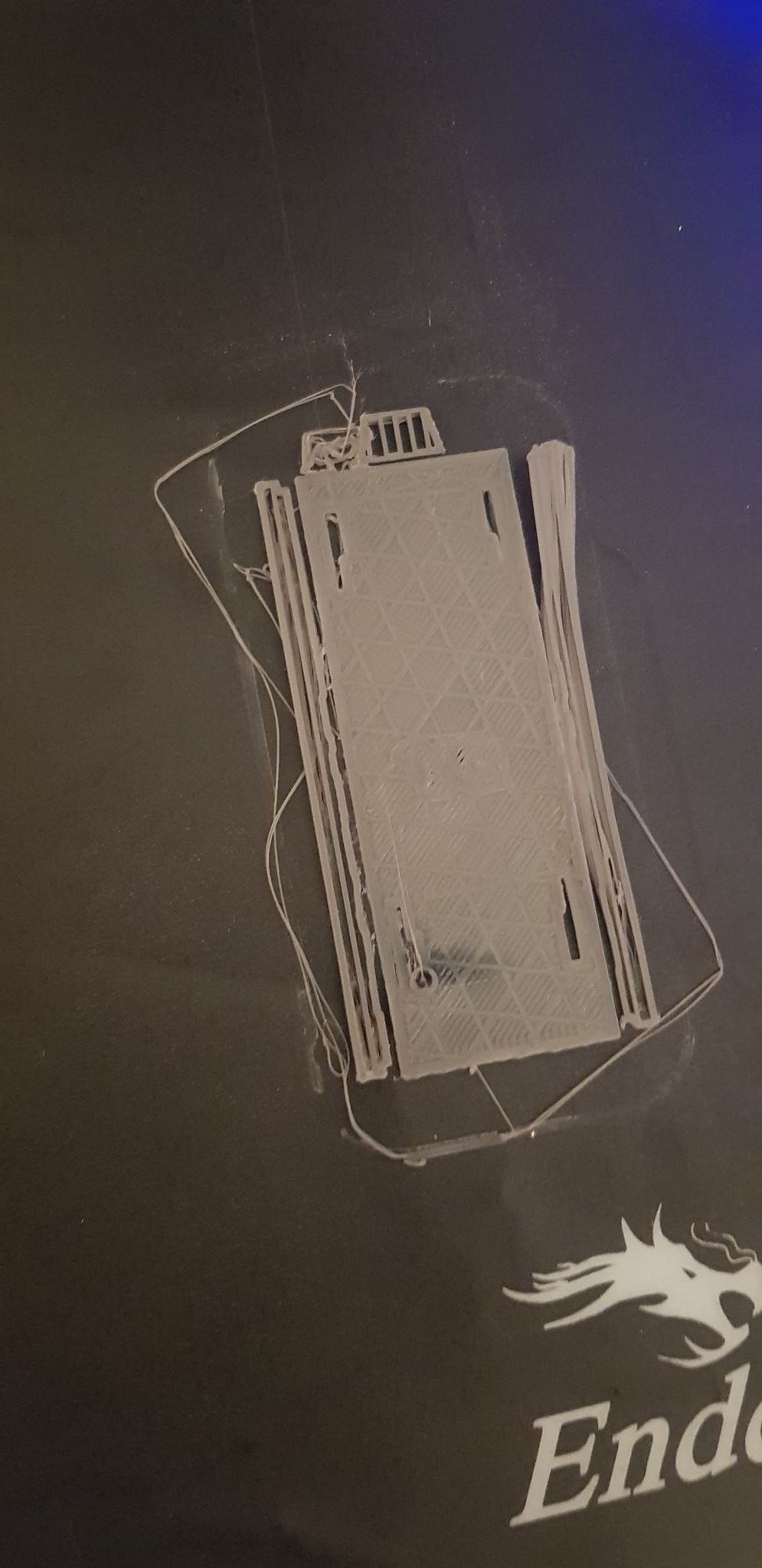

je viens un petit peu a la pêche aux infos, tout ce passais très bien jusqu'à présent en pla.
aujourd'hui j'ai test du pla+ de chez sunlu en attendant de test le petg.
et je dois bien avoué que je suis en difficulté
mes réglages:
impression en super quality 0.12, avec 20% de remplissage cura.
pla + sunlu
température plateaux:75 degrés
température buse:223 degrés
vitesse:40 baisé de 10
rétraction: 6mm baisé de 0.5 . j'avais lu qu'il abimé baisé la rétraction pour ce genre de phénomènes dont je ne me souviens plus du nom.
édit j'ai flingué le plateaux magnétique.
voici les test ... 😕
Modifié (le) par Blueices

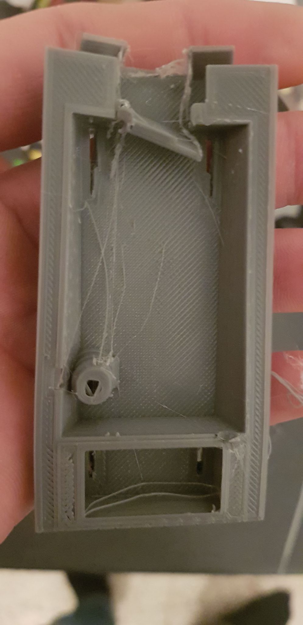

Je n'arrive pas bien à savoir ce qui t'arrive ... sur ta photo la pièce semble vraiment abimée, mais plus par des tentatives de décollage un peu musclée qu'autre chose.
Sinon ta seconde photo me laisserait penser que ton niveau n'est pas bon ou que ton bed n'est pas plat.
Car on voit une zone nettement plus fine que le reste.
Si ca se décolle tu peux essayer deux choses :
1/ augmenter un peu la température du bed
2/ mettre de la colle en baton (type UHU) sur le bed.
