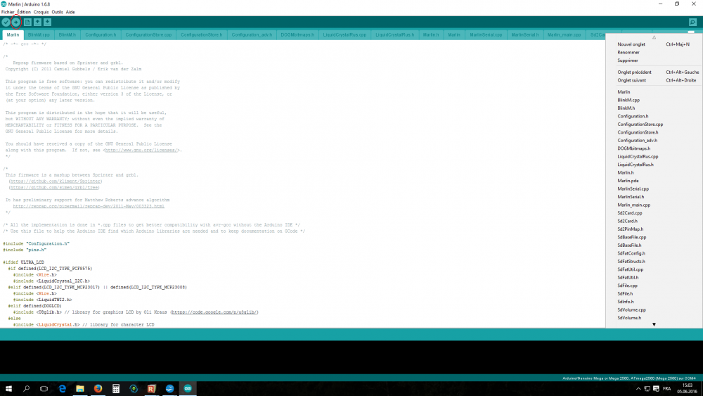

pegase1 Posté(e) Juin 4, 2016 Partager Posté(e) Juin 4, 2016 Bonjour tout le monde J'ai regardé sur le forum si je trouvais une réponse, et je ne l'ai pas débusquée !!! Et je suis un NOVICE, un appentis , un débutant !!! Mon matériel une imprimante Prusa i3 3D. T818 / Reprap. Software printing, Repetier-Host, Cura carte mère Mega 2560 compatible Ramps V 1.4. J'ai monté cette imprimante sans soucis, je l'ai même fait fonctionner à blanc... MAIS elle à travaillé à environ 8 à 10 cm de hauteur par rapport au plateau et les contacteurs de fin de course ne fonctionnent pas . J'ai demandé au vendeur ce qu'il fallait faire , il m'a envoyer un fichier zip P818A_8_MarlinV1_ZRIB_Tronxy que j'ai decompresser. J'ai télécharger Arduino 1.6.8 Et j'ai fais une mauvaise manip. Avec arduino pour une mise à niveau sur l'imprimante et il n'y a plus rien d'inscrit sur le display, plus que deux rangées de petits carrées . Je suppose que la carte mère a été vidée !!! Ma question est: Quelle procédure et avec quel programme je dois faire pour remettre le firmware et le quelle pour cette imprimante ? Dans le zip que j'ai décompresser quelle fichiers je doit installer... Je nage la brasse coulée:-) Merci de vos réponses et de m'avoir lu cordiales salutations P.H Lien vers le commentaire Partager sur d’autres sites More sharing options...

pegase1 Posté(e) Juin 5, 2016 Auteur Partager Posté(e) Juin 5, 2016 Salut philippem Merci pour ta rapidité de réponse, j'ai suivi tes explications ... MAIS !!! J'ai mis le dossier dans le bureau J'ai ouvert Arduino, clic sur la flèche en haut a droite et dessous la loupe. Je vois ça ( je te mets les captures d’écran ) pas de marlin.ino !!! Par contre en bas à droite il y a arduino/genuino............................... correcte ou pas ? La page arduino et vierge comme ça ? En mettant l'usb et en appuient sur téléverser voila la capture. Voilà tout ce que j'ai pu faire , autant dire, rien , j'ai loupé quelque chose ? Je vais retenter les manipes, dans tous les cas, merci pour ton aide . cordiales salutations P.H PS. Dans le dossier que j'ai mis dans le bureau il doit y avoir ce fameux marlin.ino ? Lien vers le commentaire Partager sur d’autres sites More sharing options...

legired Posté(e) Juin 7, 2016 Partager Posté(e) Juin 7, 2016 (modifié) Salut, bah c'est le "marlin" qui tu vois, Marlin.ino c'est avec l'extension affichée (je pense qu'une bonne partie des gens du forum ont activer l'option pour afficher l'extension des fichiers connus) si tu as un doute, dans ton dossier, clique sur affichage (en haut vers la gauche) et tu coche "Extensions de noms de fichiers" Modifié (le) Juin 7, 2016 par legired Lien vers le commentaire Partager sur d’autres sites More sharing options...
legired Posté(e) Juin 7, 2016 Partager Posté(e) Juin 7, 2016 Une fois que tu auras lancer le marlin (ou marlin.ino si tu active l'extensions de noms de fichiers comme j'ai dis plus haut) tu clique la flèche entourée en rouge sur cette image : Lien vers le commentaire Partager sur d’autres sites More sharing options...
pegase1 Posté(e) Juin 8, 2016 Auteur Partager Posté(e) Juin 8, 2016 Salut legired, j'ai activer la fonction extension des fichiers connus, Et effectivement il y a le " .ino " qui s'affiche en plus du marlin ,en faite c'est LE même . A force de téléverser oh miracle j'ai de nouveau de l’écriture sur le display comme le sourire revient , normal on va abuser Pour calibrer les contacteurs de fins de courses et la hauteur de l'extrudeuse , je dois aller dans quel configuration ? Salutations et merci Lien vers le commentaire Partager sur d’autres sites More sharing options...

pegase1 Posté(e) Juin 9, 2016 Auteur Partager Posté(e) Juin 9, 2016 (modifié) Salut a tous Quelle ligne je doit toucher pour activé les contacteurs de fin de course des moteurs X, Y et Z, et sur la capture d'écran ils sont dans quel état ? Je dois supprimer les // des débuts de lignes à ce que j'ai compris pour certaines lignes, mais là ?!! " Enlever les symboles de commentaires // sur les lignes suivantes pour désactiver les interrupteurs maximums et minimums ". Ou " Il est capital d'activer ces deux réglages en les dé-commentants ( enlever les //) . ça active ou ça désactive ? merci et @+ PS. j'ai regarder sur paste2.org via un lien de ce forum , mais je nage un peu !! Modifié (le) Juin 9, 2016 par pegase1 Lien vers le commentaire Partager sur d’autres sites More sharing options...

nicephore Posté(e) Juin 9, 2016 Partager Posté(e) Juin 9, 2016 Pour les fin de course c'est les paramètres #define ENDSTOPPOPULLUP_XMAX # define ENDSTOPPOPULLUP_XMIN Et ceci pour les 2 axes. Effectivement tu place un // en début de ligne si tu veux mettre cette dernière en commentaire. Tu devra également toucher différents autres paramètres le lien que donne legried est à suivre. Lien vers le commentaire Partager sur d’autres sites More sharing options...
pegase1 Posté(e) Juin 10, 2016 Auteur Partager Posté(e) Juin 10, 2016 salut a tous, oui c'est le marlin fourni avec l'imprimante, et je pense qu'il est prérégler pour cette imprimante , envoyer par mail par le vendeur , normalement ça devrait le faire j'ai téléverser sur la carte " marlin " et " configuration h § " mais ça n'a pas changer mon petit soucis qui est , que l'axe x et y partent en butée et fait sauter la courroie et l'axe z s'appuie sur le plateau très fortement et déchire le scotch, et tout ça sans que les contacteurs de fin de course se déclenchent. Donc, je doit régler les 3 axes pour qu'ils s’arrêtent là ou ils doivent . Si non ,je désespère pas encore pour le moment Et je farfouille sur les liens que legired a mis, et ainsi que ceux de Iv-esad dans le post " [Replikeo Dual] Difficulté à régler/Imprimer " Je ne maitrise pas du tout l'anglais, je vous laisse imaginé ce que ça donne avec les traducteurs ( pour les sites ou les explications en anglais ) je vais tenter et on verra bien !!! J'ai un capteur auto nivellement que j'ai pris en option qui sait ou je dois le branche sur la carte ? ( pas d'indication sur mon schéma de montage et rien vu sur le net ) merci et @ + Lien vers le commentaire Partager sur d’autres sites More sharing options...

pegase1 Posté(e) Juin 11, 2016 Auteur Partager Posté(e) Juin 11, 2016 (modifié) salut a tous , voici le marlin.ino que j'ai. Et non les endstops sont sur max ( je pense: x+,y+ et z+ ) , même sur x-, y- et z- ça ne fonctionnait pas , put... il y a du diable... ça marche maintenant et il s'inscrit sur le display, par contre quand je fais des essais , exemple axe:x je met l'extrudeur tout à droit de sa course je fais des déplacement de 50 mm sur la gauche je peux aller seulement jusqu'au millieu du plateau ( 2 x 50 mm ) , je répète l’opération, mais en déclenchent le endstop dans le 1er déplacement des 50mm a gauche je retourne à droite et la il sort de sa limite et la courroie saute je repart sur la gauche et il s’arrête a l’endroit sur le quel j'ai déclencher le endstop et il ne va pas plus loin sur sa gauche ( endstops hit: X est inscrit sur le display ) normal ou pas merci cordiales salutations configuration h.odt Modifié (le) Juin 11, 2016 par pegase1 Lien vers le commentaire Partager sur d’autres sites More sharing options...
