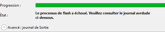

Bonjour à tous,
J'ai passer la journée à essayer 4 firmware différents, les deux premiers ne fonctionnaient pas, le troisième qui avait l'air de fonctionner à buguer lors d'une impression de test.
Je souhaitais simplement essayer de corriger le problème de plateau bombé qui provoque des impression de qualité inférieure à ce que cela devrait être.
Après 4 firmwares et pas d'amélioration (le dernière a bien rayé mon plateau, je décide de réinstaller le stock téléchargé sur github.
Problème au niveau du flashage, il me dit :
Le détail si cela peux aider !

avrdude-slic3r: stk500v2_command(): command failed
Writing | ################################################## | 100% 0.00s
avrdude-slic3r: 64798 bytes of flash written
avrdude-slic3r: verifying flash memory against C:\Users\Patrice\Google Drive\Informatique\Impression3D\Sidewinder\Firmware\sidewider_stock\Marlin.ino.with_bootloader.mega.hex:
avrdude-slic3r: load data flash data from input file C:\Users\Patrice\Google Drive\Informatique\Impression3D\Sidewinder\Firmware\sidewider_stock\Marlin.ino.with_bootloader.mega.hex:
avrdude-slic3r: input file C:\Users\Patrice\Google Drive\Informatique\Impression3D\Sidewinder\Firmware\sidewider_stock\Marlin.ino.with_bootloader.mega.hex contains 64798 bytes
avrdude-slic3r: reading on-chip flash data:
Reading | ################################################## | 100% 0.00s
avrdude-slic3r: verifying ...
avrdude-slic3r: verification error, first mismatch at byte 0xe000
                0x09 != 0x0d
avrdude-slic3r: verification error; content mismatch
avrdude-slic3r: safemode: hfuse reads as D8
avrdude-slic3r: safemode: efuse reads as FD
avrdude-slic3r: safemode: Fuses OK (E:FD, H:D8, L:FF)
avrdude-slic3r done.  Thank you.
Voilà, là, je suis un peux bloqué !

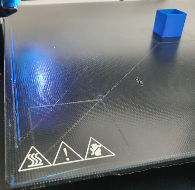

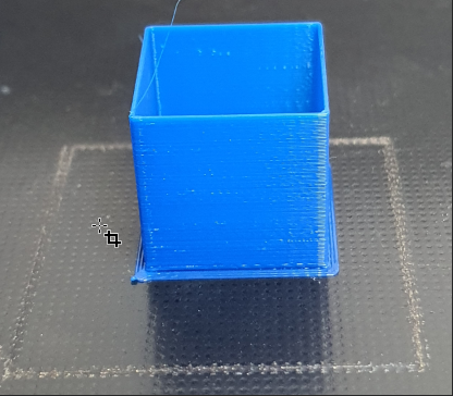

Voilà un petit cube que j'ai imprimé ce matin après le reflash réussi du stock.
Et les dégâts sur le plateau à la suite du dernier firmware que j'avais installé. Après le réglage du MBL, j'ai voulu lancé l'impression des cinq carrés pour tester la planéité du bed, résultat, la buse était trop basse, pourquoi ?
En tout cas, Merci à tous pour les conseils !

Je te met le lien si ça t'intéresse
https://docarti.fr/flasher-la-swx1-sans-louvrir/
Certains déconnectent que le fil rouge de l'alimentation de l'écran mais j'ai pas essayé pour être honnête
Oui, tu as raison pour ce qui est de compiler ces propres firmwares. Évidement, j'ai pas mal potassé le truc pendant ces deux jours, examiné les sources de plusieurs firmwares, et je commence à me faire une idée. Par contre, c'est vrai que pour l'impression 3D, il y a beaucoup de paramètres, et c'est pas simple de comprendre le fonctionnement.
Je suis tombé sur un truc cool, un firmware Marlin pour Tornado, mais traduit en français, et ça, c'est plus cool pour comprendre le rôle de chaque paramètres et éventuellement des les activés ou non et de savoir mettre les bonnes valeurs.
Le lien : https://www.thingiverse.com/thing:3823241
En tout cas, c'était un plaisir d'échanger sur ce forum et d'avoir des avis avertis !
Et merci pour le lien vers docarti et la modif pour pouvoir déconnecter le tft.
