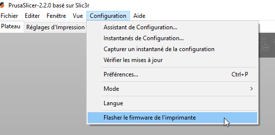

archers84 Posté(e) Janvier 23, 2021 Partager Posté(e) Janvier 23, 2021 (modifié) Le 16/12/2020 at 21:21, pat34400 a dit : Bonsoir, oui oui, j'ai l’habitude de mettre des firmwares à jour, je travaille dans l'informatique, je découvre la compilation des firmware avec Arduino, mais rien de sorcier pour un informaticien. J'ai flashé 4 fois sans problèmes, c'est juste que le comportement ne me convenait ou que cela ne fonctionnait pas correctement, du coup, j'ai récupéré le firmware normalement d'origine sur le Github de Artillery, mais bug au moment du flashage ? Le truc que je ne savais pas, c'est que lorsque l'on compile, il y a deux fichiers qui sont générés, un avec le bootloader et l'autre non, j'ai utilisé celui avec le bootloader, mais du coup, c'est peut être l'erreur, j'ai arrêté de bidouiller en espérant trouver de l'aide sur les forum et groupe, mais pour le moment, pas de réponse à part la tienne. Par contre, le problème de carte qui n’accepte pas le flashage du firmware d'origine, je ne sais pas encore gérer sur une imprimante 3D, je suis un peu bloqué ! Je me demande s'il ne va pas falloir racheter une carte mère ! Bonjour, je crois avoir lu sur Docarti que le nom de fichiers se changeaient automatiquement après un flaschage il est donc impossible de reprendre le même , il serait donc nécessaire de formater la micro SD. Recherche sur ce site il y a peut des solutions . J'ai retrouver la citation " Après le flashage, ne croyez pas que vous pourrez réutiliser la carte SD telle quelle pour flasher une autre fois, comme le vulgaire mp3 qui contient vos blagues à la Pérusse et que vous voulez passer à vos copains. Et non, ce serait trop simple. On est dans le monde de l’impression 3d, le monde où tout est toujours compliqué. Pour résumer, quand vous flashez, l’imprimante renomme les fichiers. Si vous voulez reflasher plus tard avec la même carte, la machine ne reconnaîtra pas ses petits et vous ne comprendrez pas pourquoi elle ne veut pas booter sur cette #!@# de carte qui a si bien marché la dernière fois." Modifié (le) Janvier 23, 2021 par archers84 Lien vers le commentaire Partager sur d’autres sites More sharing options...
MrMagounet Posté(e) Janvier 23, 2021 Partager Posté(e) Janvier 23, 2021 il y a 10 minutes, archers84 a dit : Bonjour, je crois avoir lu sur Docarti que le nom de fichiers se changeaient automatiquement après un flaschage il est donc impossible de reprendre le même , il serait donc nécessaire de formater la micro SD. Recherche sur ce site il y a peut des solutions Tu parle du firmware de l'écran la. Le Marlin ne s'upload pas via la SD sur la carte mère mais via Arduino IDE. Sur les MKS Robin c'est différent mais la Gen L fonctionne ainsi. Lien vers le commentaire Partager sur d’autres sites More sharing options...
archers84 Posté(e) Janvier 23, 2021 Partager Posté(e) Janvier 23, 2021 il y a 1 minute, MrMagounet a dit : Tu parle du firmware de l'écran la. Le Marlin ne s'upload pas via la SD sur la carte mère mais via Arduino IDE. Sur les MKS Robin c'est différent mais la Gen L fonctionne ainsi. Je ne connais rien mais je cherchais pour flascher ma carte mère et je suis tombé sur ton postet . Par contre pour modifier le firmware de la carte c'est autre chose , connais tu la méthode "simple" pour flascher la carte , car je veux mettre un BL touch sur sidewinder X1 et je peine à comprendre l'enchainement des actions , donc si tu peux me donner la main cela serait bien sympa Lien vers le commentaire Partager sur d’autres sites More sharing options...
MrMagounet Posté(e) Janvier 23, 2021 Partager Posté(e) Janvier 23, 2021 Il n'y a pas vraiment de méthode simple simple. Le méthode que j'utilise moi ce fait avec Arduino IDE, télécharger la marlin d'origine et apporter les modif nécessaire puis téléverser dans l'imprimante. L'autre façon est de télécharger un firmware déja compiler adapter au support du BL Touch que tu vas utiliser. Fichier au format .hex et utilise un slicer comme prusa pour flasher ton firmware. Cette méthode est la plus simple pour une personne pas a l'aise avec le flash de firmware, mais attention tout de même il faut malgré tout débraché la nappe entre l'ecran et la carte mere avant de flasher. Puis flasher l'écran ave un firmware adéquat apres qui ira bien avec le firmware de la CM. Lien vers le commentaire Partager sur d’autres sites More sharing options...
pat34400 Posté(e) Janvier 23, 2021 Auteur Partager Posté(e) Janvier 23, 2021 (modifié) Bonjour, Pour le flash, quelque soit le firmware, sur la Sidewider X1, il faut 1) débrancher l'écran de la carte mère, il y a pas mal de tuto sur ce point Pour ceux qui veulent essayer plusieurs firmwares d'affilé sans avoir à galérer avec le branchement débranchement, démontage, remontage, couchage de l'imprimante, etc... Voici une petite astuce à adapter selon son envie ! https://docarti.fr/flasher-la-swx1-sans-louvrir/ 2) pour flasher, soit récupérer un fichier .hex, c'est à dire, déjà compiler, j'utilise perso prucaSlicer, il y a un menu pour flasher son imprimante. *soit récupérer les sources du fichier qui t'intéresse et utilisé Arduino IDE, c'est pareil, il y a plein de tuto pour savoir comment faire. 3) rebrancher le câble écran, copier sur une carte sd le firmware écran, et redémarrer l'imprimante. Si tout c'est bien passé, et normalement, ce n'est pas si compliqué, tout doit être ok. Ne reste plus qu'à paramétrer l'imprimante en fonction du firmware et des paramétrages possibles. En ce qui me concerne, j'ai du essayer au moins 5 firmwares différents dans la même journée, mais je n'arrivais pas à calibrer mon imprimante correctement. Du coup, je suis revenu au stock, j'ai récupéré sur Github les sources, et je les flasher avec Arduino IDE. L'imprimante est revenu en fonctionnement d'origine. J'attends des pièces que j'ai commandé pour recommencer le flash en apportant des modifs petit à petit au firmware. Il faut être conscient que l'impression 3D, il faut mettre les mains dans le cambouis pour avoir des résultats optimum. Il y a beaucoup de tuto et d'explication sur le net, mais c'est en pratiquant et en se loupant que l'on apprend. Je conseillerai d'avoir quelques pièces d'avances pour pallier aux éventuels problèmes sans être bloqué en cas de panne., surtout du coté de l'extrudeur. Par exemple, j'ai commandé sur Banggood un extrudeur complet pour 35 euros. J'ai quelques buses, hotend. Comme cela, je peux remettre mon imprimante en route rapidement si besoin. Modifié (le) Janvier 23, 2021 par pat34400 1 Lien vers le commentaire Partager sur d’autres sites More sharing options...
MrMagounet Posté(e) Janvier 23, 2021 Partager Posté(e) Janvier 23, 2021 Je dirais une dernière chose, si l'on ai pas a l'aise l'idée de flasher un firmware il vaut peux être mieux s'abstenir. Et que si une coupure de courant ce produit cela peux amener d'autre soucis, entre autre des risques de devoir recharger un bootloader sur la carte via une autre carte arduino. Lien vers le commentaire Partager sur d’autres sites More sharing options...
