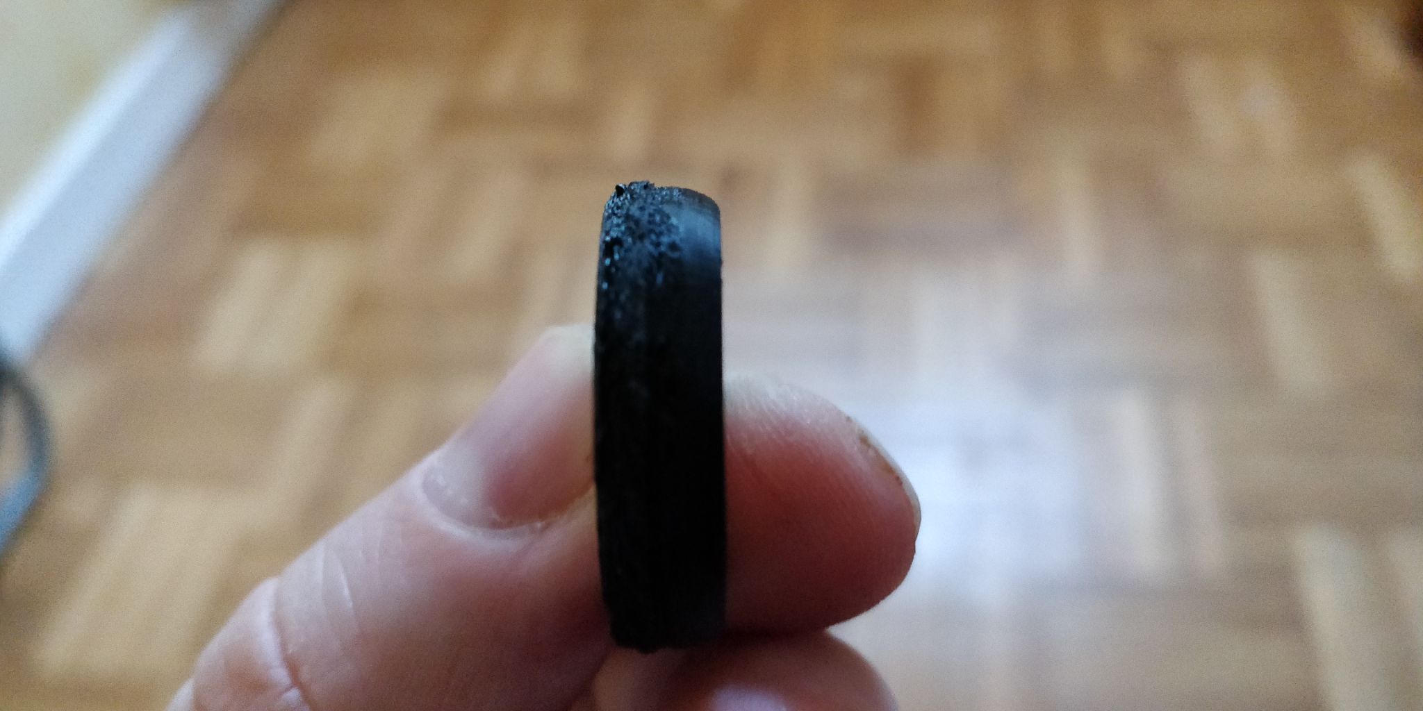

Tha TawaS Posté(e) Décembre 17, 2020 Posté(e) Décembre 17, 2020 Bonjour, Je suis full noob sur l impression 3d, donc j ai beaucoup lu les tutos et je commence a apprivoiser le language. j ai fais quelques impressions mais je rencontre toujours le même problème quelque soit les reglages (vitesse de déplacement, distance de retractation, temperature du fil..) j ai toujours la première moitié de mon impression qui n'est pas nette, passé la moitié, c est vraiment mieux . je vous joins une photo Si vous avez une idée, je suis preneur j utilise du PLA (BasicFil) et une imprimante Labists X1. C est pas une imprimante pro je sais, mais c est plutot une bonne découverte.
milo Posté(e) Décembre 17, 2020 Posté(e) Décembre 17, 2020 Bonsoir, A tu déjà calibrer ton extrudeur step /mm et ton extrusion?
idirss Posté(e) Décembre 17, 2020 Posté(e) Décembre 17, 2020 Je ne pense pas que ce soit ça sinon ça l' aurait aussi fait de l'autre cote mais essaye quand même ; )
Idealnight Posté(e) Décembre 17, 2020 Posté(e) Décembre 17, 2020 Une photo de ta première couche en cours serait intéressante car celle-ci conditionne les autres plus d'infos paramètres de base du slicer, imprimante et ses changements seraient bien aussi
