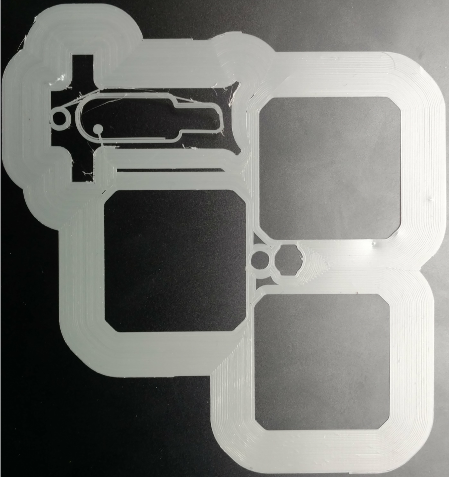

 Après plusieurs impression , je constate les mêmes dé faut qui reviennent
IMG_2001.thumb.jpg.4bb4c98a69a7eddaf5df64f18d55be8f.jpgIMG_1996.jpg.82b0e77de35132b13bc2264f30ac9b38.jpg.IMG_1997.thumb.jpg.72a5fb22a10b45e18ca7bd9dbd3dc2de.jpg
Des bourrelets de matière et des irrégularités ( décalages entre les couches).
concernant le 2eme point, je pense pour un problème de tension de courroie ou une souplesse dans la structure de la discovery.
Pour les bourrelets , je sèche un peu....

Je crois que tu as une très forte sur-extrusion. As-tu recalibré ton extrudeur dans les règles de l'art, après avoir mis le roulement ? Si oui alors baisse drastiquement le débit !
Pour la recalibration le tuto reprap https://reprap.org/wiki/Calibration/fr#Pas_de_l.27extrudeur_.28Extruder_steps.29 parle en step/mm il faut que tu les convertissent en mm/step (step_distance) puis en rotation_distance pour klipper...
Utilise la méthode du paragraphe "Ajustement de la valeur par la mesure"
Vas y doucement en plusieurs étape n'extrude pas 10cm d'un coup ! tu n'y arriveras pas.

Les bourrelets ne seraient-ils pas toujours du même côté : celui sans soufflerie sur la pièce ?
Cela devrait être beaucoup moins visible en réduisant le débit de l'extrudeur.

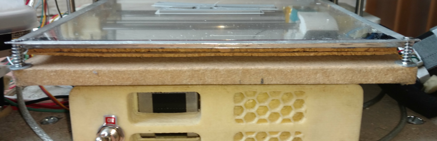

tu as changer tes supports de plateau
L'idéal serait de pouvoir y mettre des ressorts cela faciliterait le réglage de l'inclinaison du plateau. A défaut, cela risque d'être bien galère, joues avec des cales style feuilles de papier, entre le support et le plateau.
c'est possible, dans cura j'ai augmenté la premiere couche à 110%
il y a 48 minutes, r2d2 a dit :
c'est du coté de la face avant en Y. Je pensais avoir une sous extrusion.

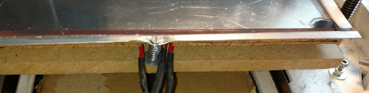

Pour le réglage de l'inclinaison du plateau, je me la suis joué rationnel : je n'ai que 3 vis, 3 points seront toujours dans le même plan, pas 4.
2 en façade et 1 central à l'arrière, chercher à avoir quatre points coplanaire c'est déjà compliqué, alors en plus pouvoir choisir précisément l'inclinaison que l'on veux cela relève de la gageure.
A l'arrière
à l'avant
Tu peux envisager si tu te sent aventurier d'enlever un de tes 4 vis et de mettre des entretoises (ou mieux des ressorts) sur les autres.
Il n'y a pas besoin que les trois points de supports du plateau soient dans une configuration particulière, mais il ne faut pas non plus chercher les complications, le point essentiel étant qu'il soient éloignés les uns des autres pour avoir une bonne "sensibilité" de réglage.
Mon installation est un peu lourde ma plaque de mdf a 1cm d'épaisseur et je ne l'ai pas ajourée. La masse élevée en mouvement provoque des artefacts sur mes impression (j'ai un fort ghosthing qui vient de là)
Je ne parle pas de la première couche là. Tu as une forte sur extrusion sur toutes les couches ! C'est ce qui provoque les bourrelet dès qu'il y à un porte-à-faux mal refroidi (pas ventilé)

Sur la face avant il n'y a pas de ventilation, cela confirme la sur-extrusion qui dégouline au moindre porte-à-faux car le plastique en surplus ne se fige pas assez vite sans flux d'air frais, il est chassé vers l'extérieur de l'impression par la pression trop élevé envoyé par l'extrudeur.
Calibre bien ton nouvel extrudeur, et distingue dans cura le flux de la première couche ou tu peux sur-extruder franco tant-que ton plateau n'est pas parfaitement incliné (mais il faudra bien régler le pb un jour), et le flux pour les autres couches où là il faut être rigoureux et ne surtout pas sur-extruder.

quand je compare ma bordure avec la tienne, j'ai l'impression qu'il n'y a pas assez de matière.

Pas certain qu'il manque de la matière, la tête est peut être trop éloignée du plateau auquel cas il faut augmenté la valeur du zoffset dans le fichier de conf klipper.
Pour en avoir le cœur net mesure l'épaisseur de la bordure avec un pied à coulisse et si elle est plus épaisse que ce que tu as demandé dans cura alors c'est sûr il faut corriger ton zoffset.
Je te rappelle (c'est pas forcement intuitif) le zoffset c'est la distance que la tête doit encore descendre pour atteindre le plateau lorsque la sonde c'est déclenchée. Donc si la première couche est trop épaisse il faut que la tête descende un peu plus donc augmenter le zoffset.

Le 21/02/2021 at 12:00, r2d2 a dit :
J'ai un plateau chauffant MK3. Avec l'imprimante il y' avait des fixations avec de ce type.
Je me demande si avec des ressort et un plateau qui chauffe si cela ne risquait pas de déformer les bras de fixation du plateau chauffant.
Le 21/02/2021 at 12:53, r2d2 a dit :
J'ai aussi pensé rajouter un plaque de bois pour rigidifier la structure.

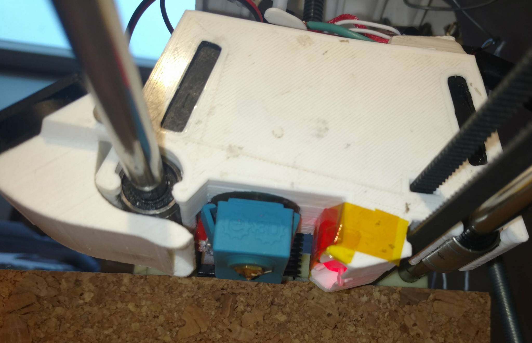

J'ai rajouté de quoi fixer un ventilateur supplémentaire sur celle que j'utilise en ce moment pour avoir un flux d'air frais vers la pièce sur deux cotés opposés pour faire comme la plupart des imprimantes du marché.
cette solution du 2eme ventilateur est-elle efficace?  c'est le même principe que la tête de Z122.
Tu as modélisé toi même la conduite d'air.

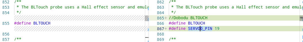

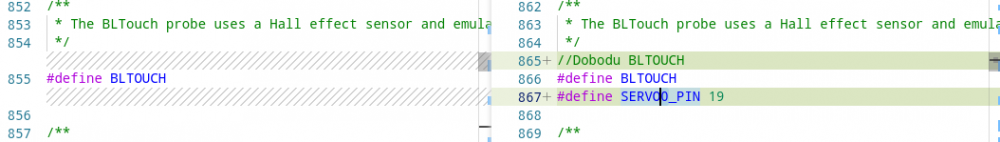

Bonsoir,
J'ai installer la tête Z122, avec le bltouch + bed chauffant sur ma discoeasy, j'ai uploader le firmware réaliser pour la spk200 avec les adaptation pour la z122.
#define X_PROBE_OFFSET_FROM_EXTRUDER 0
#define Y_PROBE_OFFSET_FROM_EXTRUDER -57
#define Z_PROBE_OFFSET_FROM_EXTRUDER -1.71
// The size of the print bed
#define X_BED_SIZE 185
#define Y_BED_SIZE 185
  // 3 arbitrary points to probe.
  // A simple cross-product is used to estimate the plane of the bed.
  #define ABL_PROBE_PT_1_X 18
  #define ABL_PROBE_PT_1_Y 148
  #define ABL_PROBE_PT_2_X 18
  #define ABL_PROBE_PT_2_Y 58
  #define ABL_PROBE_PT_3_X 182
  #define ABL_PROBE_PT_3_Y 148
Quand je lance l'impression, la buse vient s'écrasser sur bed.
Auriez-vous une idée du pourquoi ?
D'avance merci
Rodolphe

Il y a 10 heures, hedo67 a dit :
Oui plus que probable si c'est du pla, les attaches des roulements, la fixation de la courroie, même les façades avant et arrière sous l'effet conjugué de la chaleur et de la tension de la courroie pourraient se déforme. C'est du vécu !
Il faut absolument une isolation entre le plateau chauffant et ces pièces.
Si tu chauffe raisonnablement et ne met pas l'imprimante dans un caisson où la température dépasse les 40° les façades devraient tenir.
Oui c'est l'idée que j'ai eu et que j'utilise encore.
Chez la concurrence c'est souvent une pièce métallique savamment ajourée après optimisation par simulation "à éléments finis" pour limiter les vibrations en résonance avec des fréquences typiques des impressions, ces résonances sont responsables du ghosting. Je pense qu'une planche reste une option sécurisante, cela isole, ajoute de la rigidité et avec en plus des ressort aux dessus cela introduit une lame d'air bien séparée du dessous de l'imprimante qui renforce l'isolation contre de la chaleur du plateau.
Attention ton plateau mk3 a 3mm d'épaisseur (il y a de la matière) quand il va se dilater à la chaleur il va écarter les attaches (où tu auras mis les ressorts) et cela pourrais déformer la planche si elle est trop fine, Il faut que les fixation ne bougent pas trop en hauteur quand le plateau se dilate (pour que les réglages d'inclinaison du plateau et de zoffset ne deviennent trop aléatoire), et il faut que le plateau puisse s'étendre sans trop de contraintes.
Il y a 2 heures, hedo67 a dit :
Relativement efficace, c'est bien mieux avec que sans. Mais pas parfait, le conduit est trop serré le ventilateur refoule un peu d'air dans le mauvais sens. Il n'y a pas de place en passant sous la barre de guidage pour faire un conduit plus épais.
Le design n'est pas de moi www.thingiverse.com/thing:2662602
L'esthétique de la tête n'est plus tellement en "harmonie" avec les autres modification faites à mon imprimante, et ce ventilateur supplémentaire n'arrange rien mais je connais très bien cette tête. Les z122, spk200 ou autre easyfit ont un design très sympa mais je changerait sens doute pour une tête que je ferait moi même.

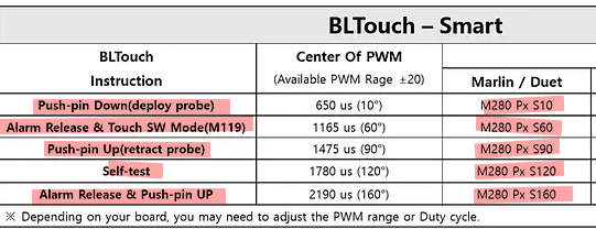

Bonjour @rto
Peux tu être plus précis.
Quelle carte as tu sur ta disco ? Quel version de bl-touch ? quel numéro de servo  <index> ?
As-tu valider le bon fonctionnement de ton bl-touch, comment réagit-il au gcode de contrôle "M280 P<index> S<pos>" ?
A l'allumage de l'imprimante est-ce qu'il descend et remonte 3 fois de suite ? (correspond à l'instruction seft test)
Et peux tu descendre et remonter le "pin" a volonté ?
Si tu utilises l'index 0 pour ton bl-touch remplace x par 0

Bonjour r2d2,
J'ai une carte BIQU BASE V1.0 equivalent MKS Base 1.4
BLTOUCH Officiel
Le numéro de servo,  je le trouve ou ? 🙂
A l'allumage le BL remonte bien trois frois
Jai bien toutes les possibilités ci-dessous depuis l'écran
Merci à toi

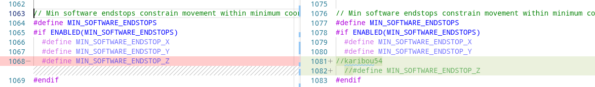

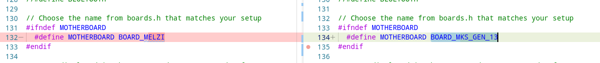

Bonsoir @rto
A partir des fichiers de conf de ton marlin que tu a mis là https://www.lesimprimantes3d.fr/forum/topic/10887-sticky-derni%C3%A8re-version-marlin-pour-discoeasy-200/page/13/?tab=comments#comment-366601 il y a un mois.
En les comparants à mes anciens fichiers pour marlin20BugFix, j'ai qques remarques et une suggestion.
Je n'ai pas eu besoin, une fois la mise au point passé, de désactiver le  MIN_SOFTWARE_ENDSTOP_Z
Cela aurait empêché la tête de s'écraser lorsque le z devient <0
Il y a 9 heures, rto a dit :
je dirais servo no zéro puisque tu défini servo0_pin,
en ce qui me concerne le pin utilisé pour le contrôle du BL-touch je l'avais défini dans le fichier pin_<modèle de ma carte>.h
si je comprends bien ton bl-touch est à 5,8cm devant la buse
Du coup peut être peux tu tenter dans configuration_adv.h de modifier

pourquoi utilises tu board_mks_gen_13 si tu pense que ta biqu est compatible MKS Base 1.4
il y a dans boards.h un code pour BOARD_MKS_BASE_14
#define BOARD_MKS_BASE                1105  // MKS BASE v1.0
#define BOARD_MKS_BASE_14             1106  // MKS v1.4 with A4982 stepper drivers
#define BOARD_MKS_BASE_15             1107  // MKS v1.5 with Allegro A4982 stepper drivers
#define BOARD_MKS_BASE_HEROIC         1108  // MKS BASE 1.0 with Heroic HR4982 stepper drivers
#define BOARD_MKS_GEN_13              1109  // MKS GEN v1.3 or 1.4
#define BOARD_MKS_GEN_L               1110  // MKS GEN L
note que moi j'avais une melzi sur une discovery et non une discoeasy alors je ne sais pas ce qui convient sur ton imprimante.
Une petite bizarrerie ; tu utilises un filament de 0.8 mm !

Bonsoir r2d2,
Merci pour ton aide, j'ai refais complètement ma configuration Marlin, et ca fonction pour le moment.
J'imprime la badge Dagoma en ce moment...
il y a 14 minutes, rto a dit :

Toujours le même soucis entre les couches des parois verticales
J'ai modifié quelques réglages dans CURA et je lance un print..
A suivre

il y a une heure, rto a dit :
peux tu être plus précis, il y a des interstices entre les parois verticales ou ce sont les couches sur l'axe z qui n'adhèrent pas l'une sur l'autres ? Ce n'est pas le même pb.
Des photos c'est toujours utile pour comprendre ce qui ne va pas.
J'ai vérifié le réglage de l'extrudeur, j'avais une sous extrusion.
J'ai aussi rajouté une planche de bois pour le plateau chauffant. EN attendant l'arrivé des ressorts .J'ai mis des rondelles IMG_2031.thumb.jpg.165906187d04249022524ff4b87672bd.jpg

IMG_2026.thumb.jpg.779372bc1167d654386417cca985eb93.jpg IMG_2028.thumb.jpg.fe6ac92aa34f6cd893d70ad7ea8b88a1.jpg
La pièce n'est pas parfaite mais elle est fonctionnelle.
On constate des dépôts sur plusieurs cotés. Elles viennent de ma tête qui a des fuites.Ce soir nettoyage et demain je remonte tout.
Tu m'en voie trés étonné.
il y a 35 minutes, hedo67 a dit :
En effet sur la photo ça fuit. Pour éviter cela, il faut bien que la buse soit en butée sur le heat-break (la tige fileté qui dépasse du radiateur) et  non  sur le bloc chauffant, pour être sûr, arrange toi pour qu'il reste 1 mm de filetage de la buse bien visible quand elle est sérrée a font. Fait attention pendant le serrage le heat- break est très fagile. Utilise une clée plate pour bloquer le bloc chauffant pendant que tu fait le serrage bien ferme de la  buse à chaud.
