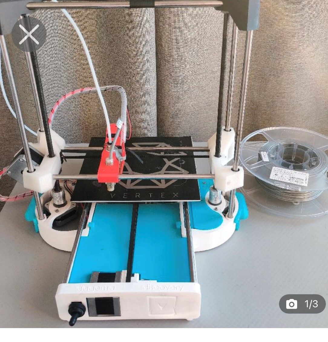

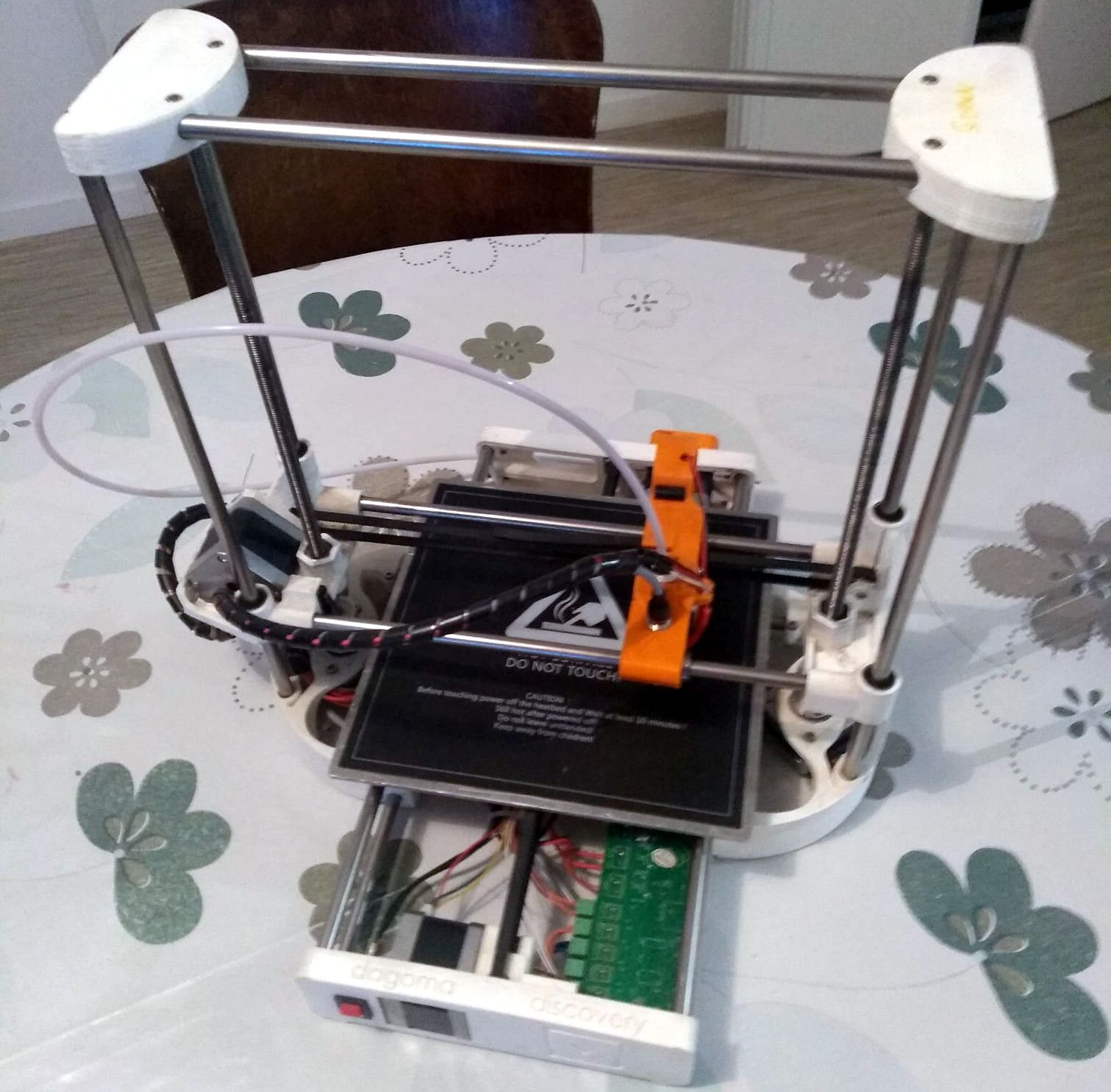

Je vais recevoir pour noël une imprimante 3D discovery200.
J’aimerai l’améliorer
Partie Chassie.
J’ai vu qu’il existait plusieurs améliorations possibles.
Amélioration du modèle discovery200 par stan ou DAL
Passage à la structure discoeasy avec amélioration proposé par Bezain ou stan
Passage à la structure disco ultimate…

Bonsoir @hedo67
Je suis l’heureux (et critique, l'un n’empêche pas l'autre) possesseur d'une discovery 200 très customisée.
Tout est possible comme modifs, mais fait le tour du propriétaire dans le détail.
Je suppose qu'elle à déjà été customisé, et il y a eu aussi des variations dans le temps entre les modèles.
Qu'est ce que tu a comme tête d'impression ? Comme système de endstop sur l'axe Z, quelle puissance d'alimentation ?...
Pour modifier la structure il te faudra imprimer de grandes pièces, cela demande un peu de pratique et de persévérance.
Pour te faire la main tu n'as pas besoin de forcement changer quoique ce soit.
Mets des photos.
Quel bricoleur est tu ? Matériel ? Logiciel ? marteau et clous ?

Bonsoir @r2d2
Merci d'avoir répondu.
Comme je l'avais indiqué dans la présentation c'est un cadeau de Noël , j'ai acheté cette imprimante d’occasion. Je n'ai pas encore pour la monter.
Mais de ce que j'ai vu : il y'a deux têtes d'impression dont une montée sur le chariot d’origine , une autre tête qui ressemble à celle de la discoeasy, plus un plateau chauffant.
Coté matos , je peux me procurer un peu tout .

D’après ta photo sur la tête tu as un capteur de proximité pour l'axe Z (probablement l'inductif de dagoma).
La tête est la toute première avec un seul ventilateur commun pour le hotend et la pièce imprimée, c'est minimaliste et très limitant (à mon goût) mais sobre en énergie.
Le bas de l'imprimante est composé des pièces originales en PLA, le haut et l'axe X sont customisés.

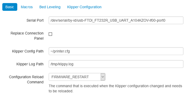

Il y a 2 heures, hedo67 a dit :
Je n'arrive pas a bien comprendre la différence entre Klipper et octoprint!
Klipper est un firmware au même titre que RepRapFirmware, Marlin, Repetier.
Le firmware c'est le logiciel embarqué dans l'epprom de la carte qui contrôle l'imprimante, il assure le décodage des fichiers gcodes a imprimer en les transformants en impulsions électriques à destination des divers moteurs, ventilateurs, cartouches de chauffe et réagit aux signaux des capteurs de fin de course de température et de tout autres dispositifs configurés et branchés à la carte via des "pins" qu'ils soient génériques ou spécialisés. Klipper est nouveau relativement a marlin, et a une différence notable avec tous les firmwares cités plus haut : l'imprimante n'est plus autonome elle n'a plus la capacité d'imprimer seule. En effet klipper est coupé en deux, un partie (minimaliste) est flashé dans l'epprom, mais une autre partie, le coeur du système, fonctionne sur un processeur extérieur (il faut un ordinateur, un rapberry ou tout autre microcomputer supporté).
La partie externe bénéficie d'une puissance de calcule, d'une taille mémoire, démesuré en comparaison de la carte contrôleur de l'imprimante, elle réalise le décodage du gcode et calcule avec une très grande précision spatiale et temporelle tous les micro-déplacements élémentaires (et autres événements qui doivent se produire lors de l'impression), les compressent sous la forme d'un flux qui est transmis en temps réél à la carte contrôleur via usb (principalement mais pas exclusivement, pour aller plus vite klipper peut exploité des liaisons séries). Coté carte contrôleur toute la puissance est utilisé pour décompresser le flux et transmettre les I/O vers les "actuateurs" en tous genre de l'imprimante au timing précalculé.
Sur une carte contrôleur d'imprimante de conception ancienne et peu puissante comme la Melzi 2.0 le gain apporté par klipper est "stupéfiant" ! Klipper peut communiquer avec plusieurs cartes contrôleur de puissances variées en même temps sans qu'il soit nécessaire de synchroniser physiquement les horloges des cartes, cela permet de contrôler très simplement des machines avec autant de moteurs et de capteurs que l'on veux.
Octoprint n'est pas un firmware, c'est une application externe à l'imprimante (un serveur web) qui permet de la gérer, de lancer, suivre les impressions, d'intervenir éventuellement en cours d'impression sur l'imprimante, le tous a travers un interface graphique assez conviviale depuis un "browser web".
Octoprint comme la partie externe de klipper peuvent fonctionner sur les mêmes genre de microcomputer, et en fait simultanément sur le même.
Octoprint dispose d'un "plugin" destiné à Klipper, les deux logiciels s'intègrent très bien ensemble.

il y a une heure, hedo67 a dit :
La carte est une arduino avec un shield ramps  . Il fallait utilisé Repetier pour imprimer.
Je ne suis pas au clair avec repetier j'ai longtemps crus que c'était une suite logiciel de gestion d'impression avant de finalement lire que c'était aussi un firmware...
Est ce que Repetier et klipper n'ont-ils pas un peu le même fonctionnement?
Klipper est définitivement un firmware et c'est tous !
Tu peux utiliser repetierhost, pronterface, cura, slic3r... quelque soit le firmware de ton l'imprimante marlin klipper ou autres.
Klipper reconnait les gcodes les plus standard (mais pas tous) il a également ses propres extensions et un langage de macro pour définir/redefinir des gcode qui te manquerait ou définir à partir de gcode existant ou d'autre macro des fonctionnalités qui n'intéresseraient que toi.

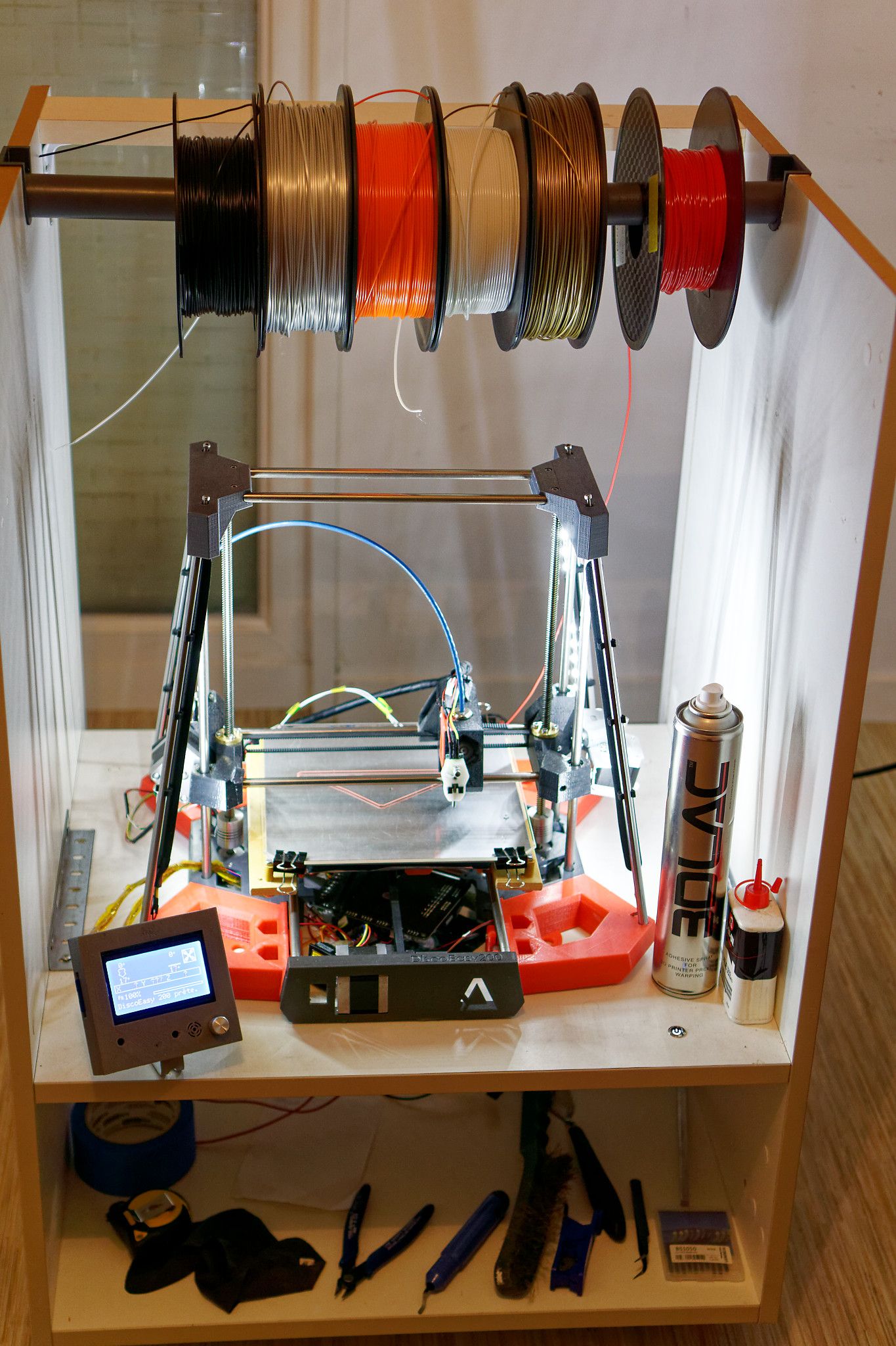

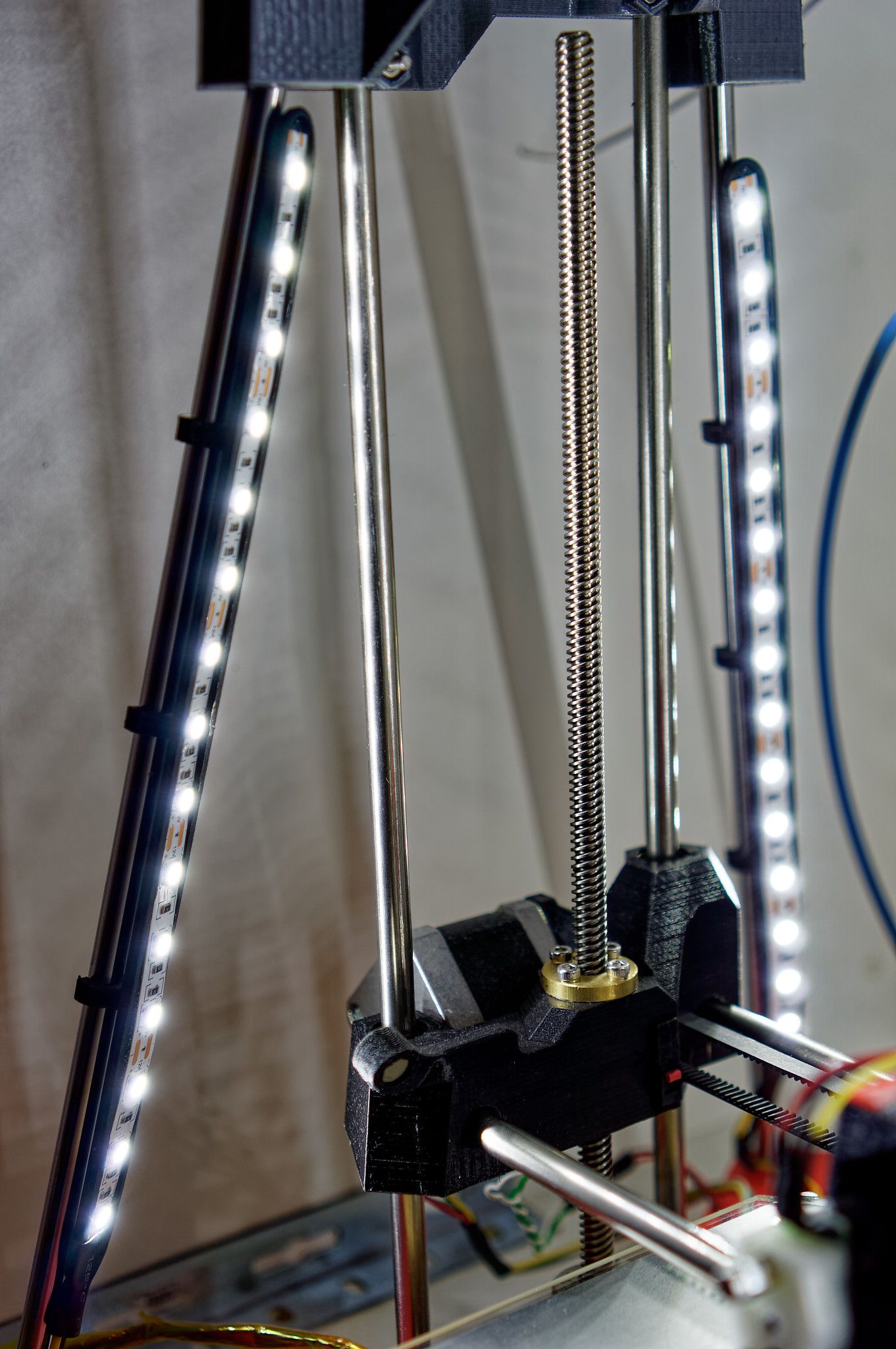

Salut,
j'ai commencé comme toi avec une Discovery200 (en panne).
80437619_744765422681200_5518175991945494528_o.thumb.jpg.c6501fcd54124de1ad7ca154ba60ba10.jpg
En gros tout est possible ou presque, c'est juste une question de moyens techniques et d'€€€.
Beaucoup d'améliorations ont été décrites sur ce forum mais certaines sont discutables alors que d'autres amélioreront radicalement ton imprimante.
En premier je te suggère fortement l'installation d'un plateau chauffant ( warping .. ). Tu peux t'en sortir pour - de 20€ si tu te débrouilles bien, exemple :

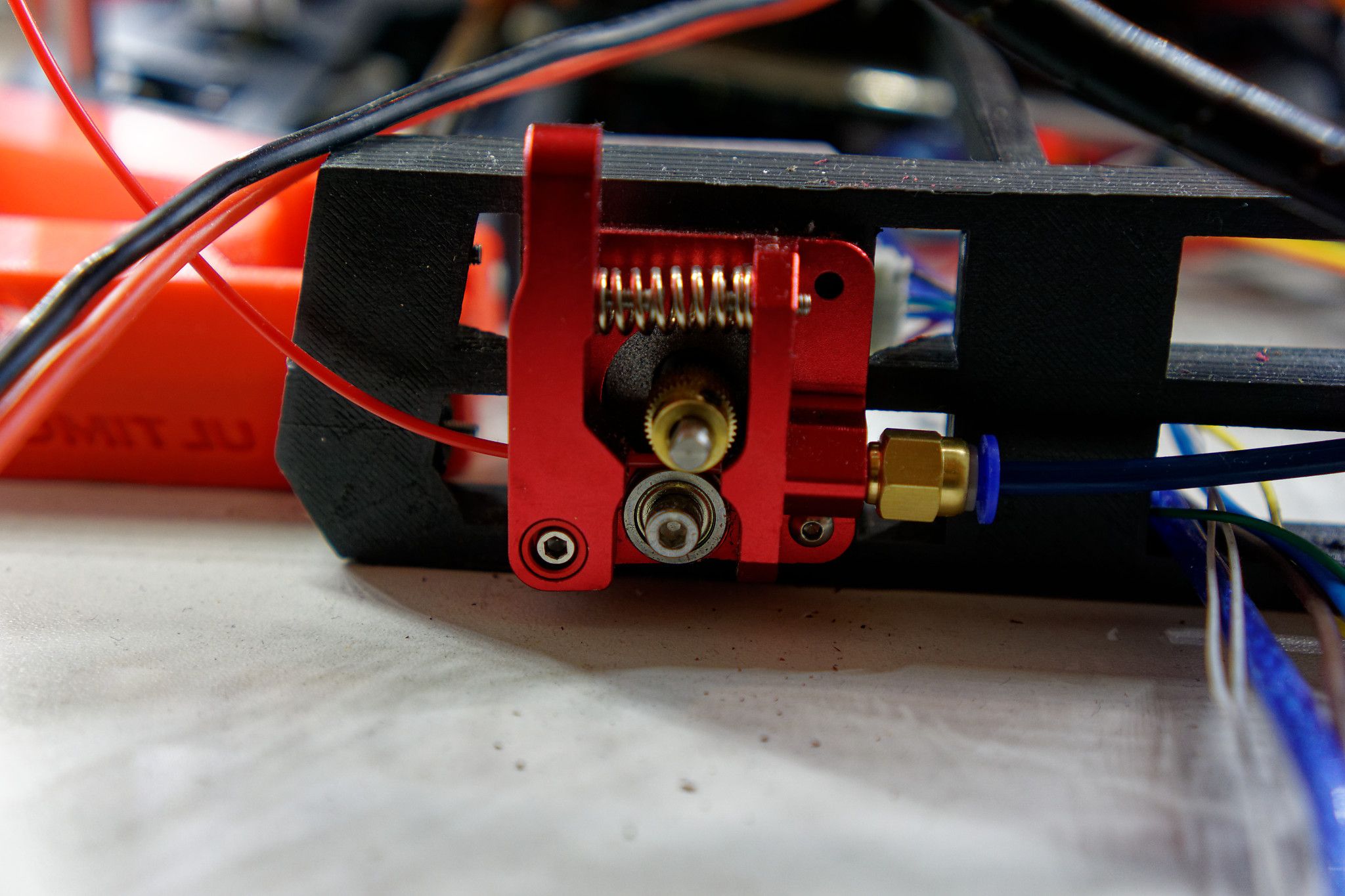

Une autre modification plus rapide et peu onéreuse : l'extrudeur. Celui-ci est pas cher et il fonctionne très bien! Les ressorts du kit fonctionnent très bien pour mon plateau chauffant 😉
Quand je l'ai eu j'ai rapidement transformé ma D.V.200 en DiscoEasy avec un châssis d'occasion acheté sur LBC pour 20€, une MKS-BASE V1.5 à 30€ sur Ebay, un écran LCD 12864 à 10€, quelques bricoles pour ~15€ ( ventilateurs, visserie, roulements .. ) et Marlin 2.0.
Si c'était à refaire aujourd'hui je partirai surement sur une configuration Melzy + Raspberry Pi + klipper simplement parce-que le Raspberry Pi est largement réutilisable dans de nombreux projet. Je referai quand même l'upgrade du châssis ( look plus moderne même si la Disco Easy commence à dater .. )
J'ai installé l'Ultimod de Bezain que je trouve sympa mais pas indispensable si l'imprimante est bien réglée et qu'elle fonctionne bien. Les bandes de leds en revanche sont très sympa et pratiques.

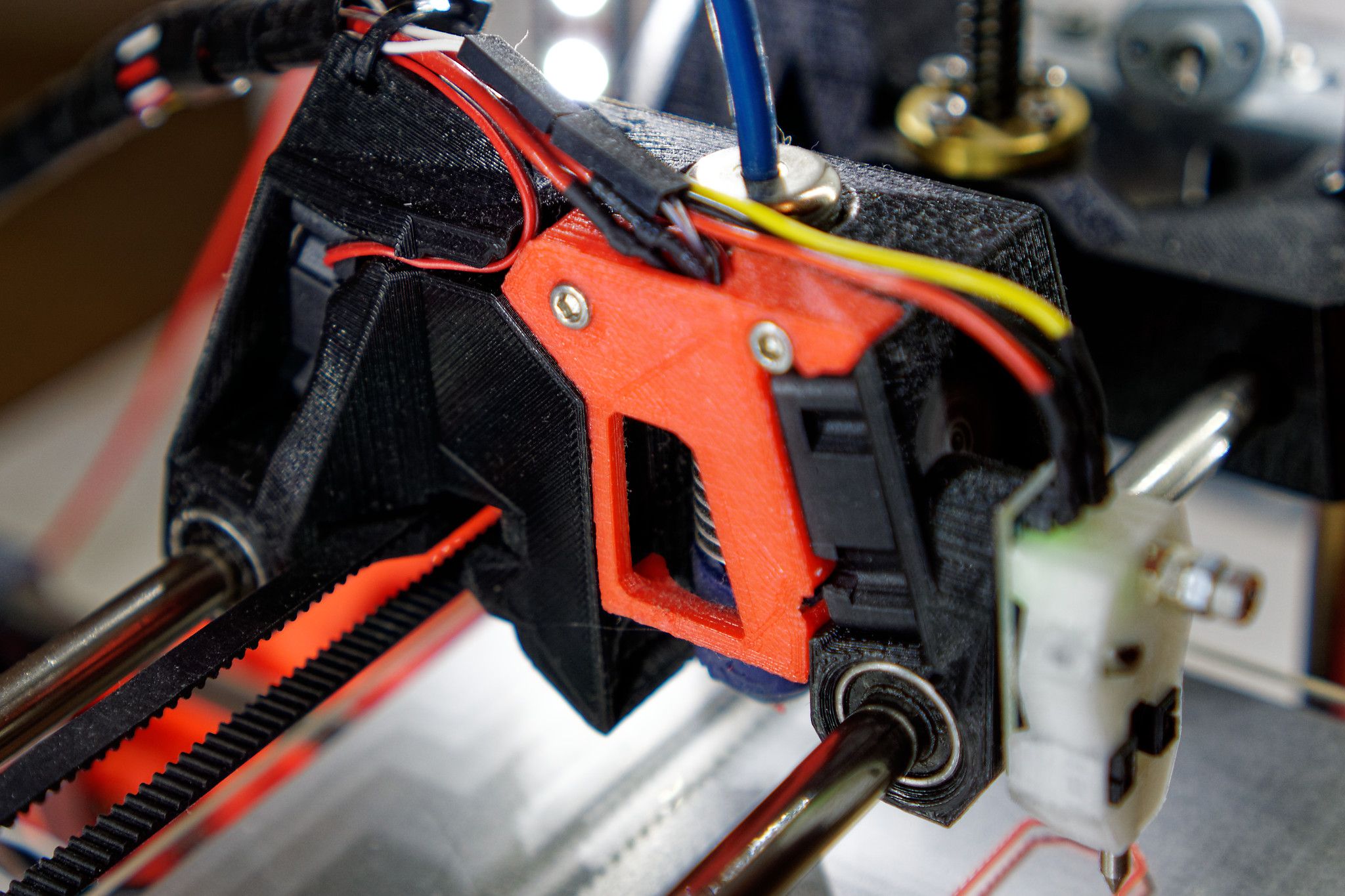

Plus récemment j'ai installé le Touch-mi ( pour éviter les problèmes avec le capteur inductif / plateau chauffant ,) la Hotend AiO V2 et le magnet fit de Hotends. J'ai aussi installé des tiges trapézoïdales avec la tête et les chariots de la Disco Ultimate mais honnêtement ça n'a pas radicalement changé les choses.
DSC08747_DxO.thumb.jpg.b4779e9c61a67b8ef85312455d438b6e.jpgDSC08748_DxO.thumb.jpg.7c3d6c1662a65b59fdf7fb49871cf575.jpg
Voilà, j'espère que tout ça te donnera des idées! je te conseille quand même de ne pas trop investir dans cette imprimante ou alors d'investir dans des pièces que tu pourras réutiliser sur un autre projet quand tu te seras fait la main.

Il y a 1 heure, leleuf a dit :
Tout a fait d'accord @leleuf l'extrudeur est "la" modification par où commencer, elle est prioritaire sur toutes les autres.
Perso je n'ai pas acheter un extrudeur complet j'ai changé la roue cranté par une roue avec une gorge crantée et remplacer la poulie (une authentique mauvaise idée de Dagoma) par un simple roulement à bille que j'ai monter sur ce modèle d'extrudeur https://www.thingiverse.com/thing:4586978 (pas très facile à imprimer, mais c'est un bulldozer)

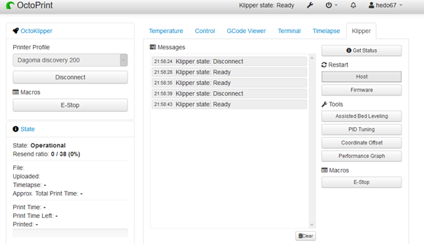

Bonsoir,
J'aurai besoin de votre aide @r2d2 et @leleuf
J'ai des problèmes de configuration avec Klipper .
Pouvez-vous me fournir vos paramétrage de configuration pour Klipper avec une carte Melzi.
J'ai réussi à flasher la carte mère , lklipper se connecte dans octoprint. Mais apres plus rien.
Je suis un peu perdu , j'ai téléchargé le fichier de configuration sur le site de klipper https://github.com/KevinOConnor/klipper/blob/master/config/generic-melzi.cfg
Visiblement il ne fonctionne pas.
Merci d'avance
Bon week-end

Salut @hedo67
envoie des captures d'ecran de l'onglet klipper dans octoprint STP

Bonsoir @r2d2
merci pour le fichier , il y'a des choses interessantes dedans qu'il faudra que j'etudie.
J'ai suivie le 1er tuto que tu sites plus haut.
Voila ce qui fonctionne :
Avec le firmeware telechargé sur le site DAGOMA
Les déplacements XYZ fonctionnent, la température de la tête et la mise en chauffe de la tête.
Le câblage me semble bon .
La carte MELZI a été flashée visiblement correctement
La commande pi@octopi:~ $ ls /dev/serial/by-id/* donne
/dev/serial/by-id/usb-FTDI_FT232R_USB_UART_A104KZOV-if00-port0
Octo klipper est installé
J’ai réussi à me connecté
La page de configuration
La température de la tête  et du plateau s'affichent
Je peux faire monter la température de la tête.
Puis que je demande un déplacement ou faire tourner l'extruder .
Je suis déconnecté.
Idem pour faire chauffer le plateau
Cordialement
Pascal
Modifié (le) par hedo67

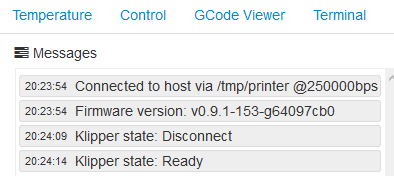

Montres les différentes section stepper ainsi que extruder.
Avant tous mouvement xyz il faut faire un g28 (mais le message d'erreur laisse pensé qu'il y a un pb dans le fichier de conf)
Et pour extruder il faut que la température de chauffe minimale soit atteinte.
Pour le lit chauffant tu peux voire cela plus tard.

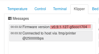

Quel version de klipper as tu installé ? elle est visible dans l'onglet lorsque tu utiliser le bouton connecter
Modifié (le) par r2d2

Bonsoir,
j'avance doucement....
J'ai une autre version que toi pour le firmeware

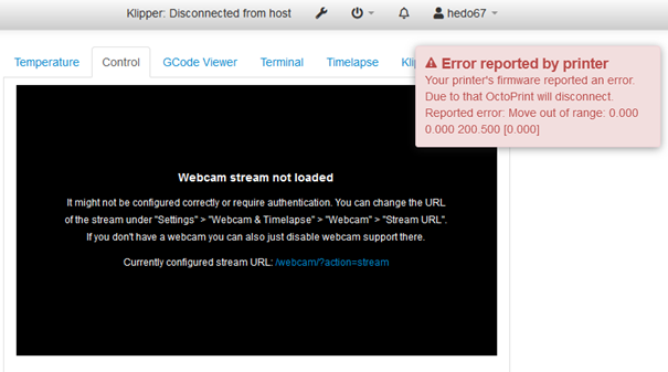

J'arrive à déplacer le chariot et le plateau mais les end stop ne sont pas détectées (surement lié au sens de déplacement)autre problème c'est la valeur à mettre dans rotation_distance ( 40 pour le moment)
L'extrudeur fonctionne comme tu me l'avais dit .
Ou a la logique (cablage) des micro-swicth : essaie de l'inverser avec un ! pour enable_pin
Montre ton fichier de conf.

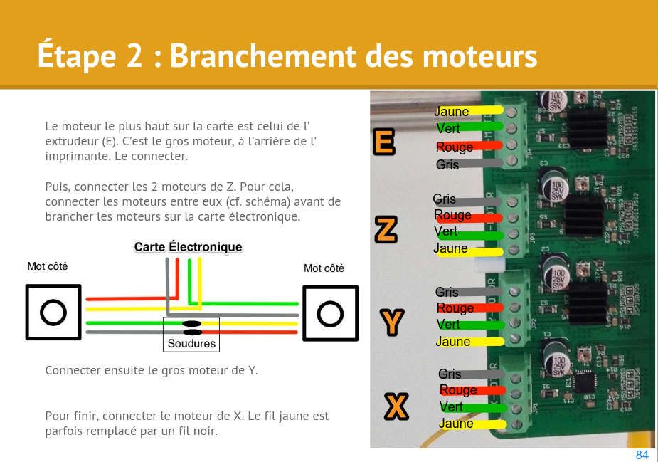

tu peux inverser le sens des déplacements sur les axes en mettant ou enlevant le '!" devant les "dir_pin" des axes concernés.
Mais tu peux aussi vérifier que les branchements des 2 paires de fils du moteur Y ne sont pas inverser.

Il y a 8 heures, r2d2 a dit :
Il y a 10 heures, hedo67 a dit :
il n'y a pas de configuration du steeper_x dans ton fichier de configuration
ben si, la première chose pas en commentaire c'est la section [stepper_x]
Autant pour moi je ne les avais pas vu , les commandes sont noyés avec les commentaires
Si je mets l'extrudeur en face de moi tout rentre dans l'ordre.
Tu doit aussi vérifier que les min et max sont cohérents avec homing_positive_dir et le coté ou se trouve le endstop !
position_endstop: 206
position_max: 229.0
position_min: -21
Ces trois paramètres sont encore flous pour moi.
