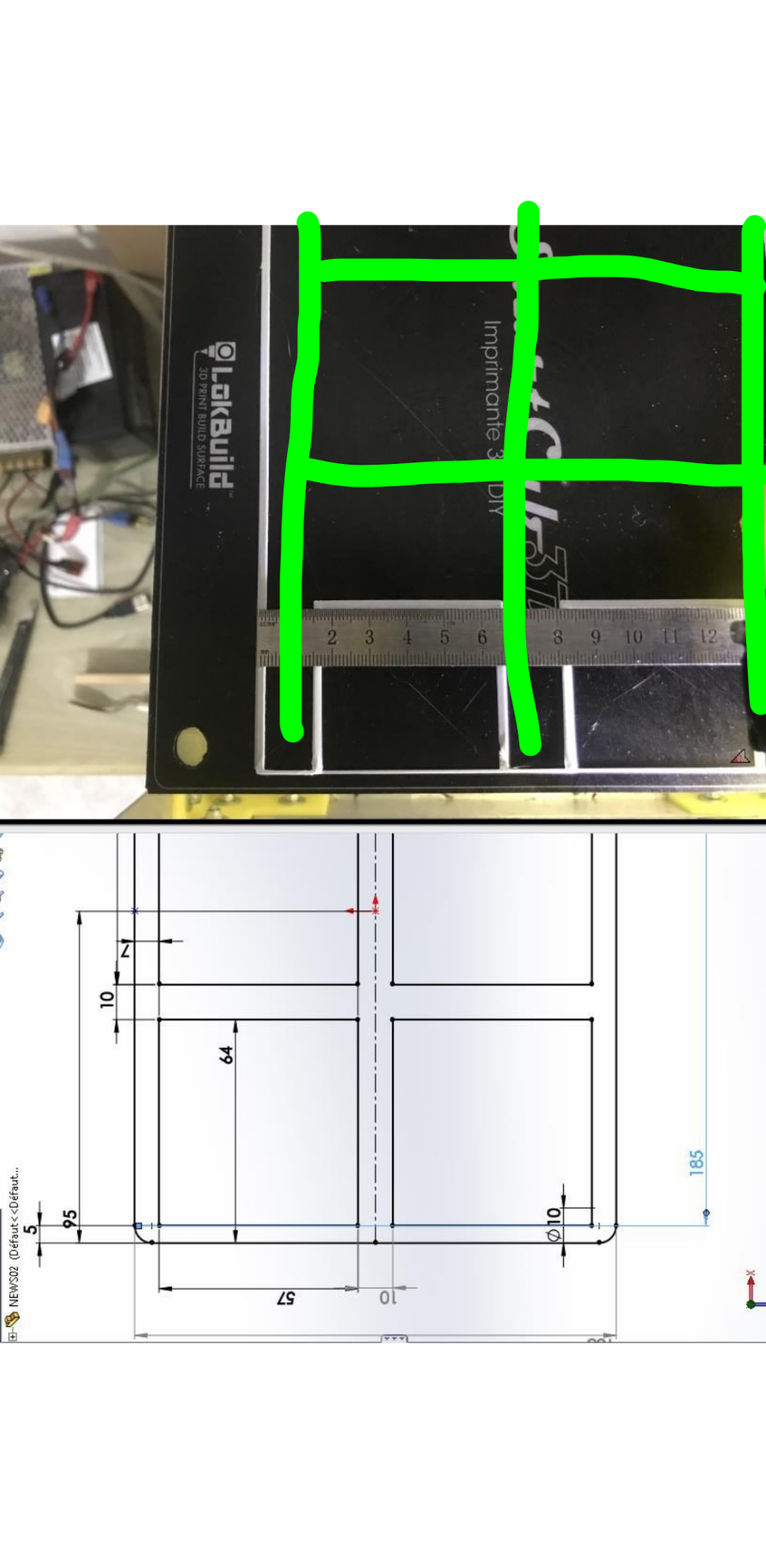

L'imprimante imprime (c'est son rôle !) plus large que sur le dessin sldprt
Je pense avoir compris pourquoi mais je n'ai pas de solution
l'imprimante prépare la pièce avec plusieurs tours de fil à l'exterieur de la pièce  (en principe) pour la maintenir sur le plateau
Ici j'ai l'impression qu'elle fait la même chose à l’intérieur des carrés évidés . Si vous savez comment je peux éviter qu'elle ne réduise les dimensions
des carrés je suis preneur  Merci
Bernard

Il y a 1 heure, pou a dit :
... la bande longitudinale qui fait 10mm sur mon dessin en fait 20 sur le plateau
Salut @pou, pas facile de comprendre ce que tu dis 🤔
Si c'est de cette dimension (identifiée par les deux traits) dont tu parles, alors elle fait bien 10mm (1 carreau).

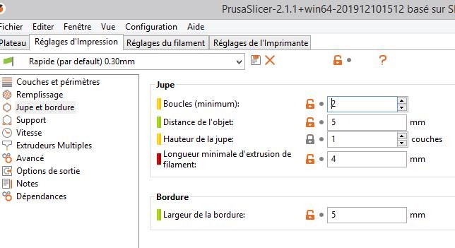

C'est juste la jupe.
Elle permet de purger avant d'attaquer l'impression, l'air elle ne touche pas du tout l'impression et ne sert pas à maintenir la pièce.
Ta pièce sera au centre et bien à des dimensions.
Lien vers le commentaire
Partager sur d’autres sites
Oui et non, ça se paramètre au même endroit mais la jupe n'a pas de fonction d'aide a l'accroche.
Les deux autres options, si :
Brim et raft ... Les deux augmentent la surface en contact avec le bed.
le brim est une zone attachée autour de la pièce.
Le raft est une zone sous la pièce.

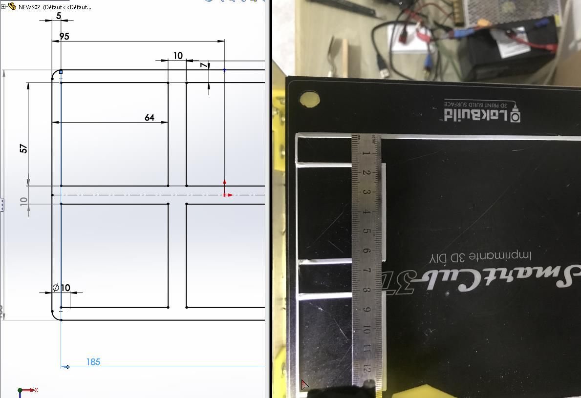

Merci pour ces précisions que j'avais apprises et oubliées avec le temps je voulais parler du brim  qui  vient se placer sur l'exterieur de la pièce pour la coller au lit
je mets une photo plus explicative que mes "explications" !!!!

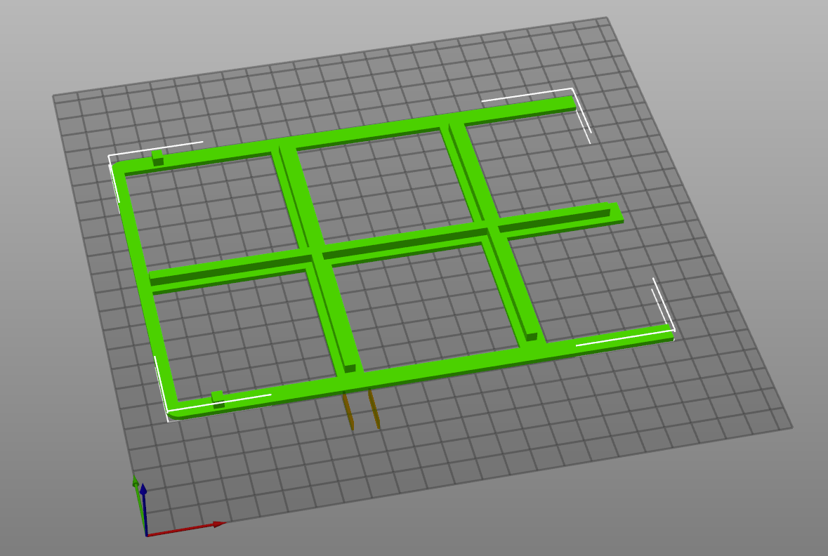

Ça ressemble justement à la jupe (skirt).
En gros elle n'a pas encore commencé à imprimer réellement ta pièce.
Pour le moment elle fait le tour des contours. Si je ne me trompe pas, ta pièce viendra après comme en vert sur la photo ci dessous.
Généralement les slicers ont un mode aperçu où tu vois comment il a interprété la pièce et comment il a fait le découpage.
Tu y vois y compris skirt/brim/raft.
Souvent les différents composants sont de couleurs différentes : supports, remplissage, brim, jupe, surplomb, ... Etc.
Je te conseille vivement d'user et d'abuser de l'aperçu, il y a plein de souci dont tu peux t'apercevoir avant même de lancer l'impression.
