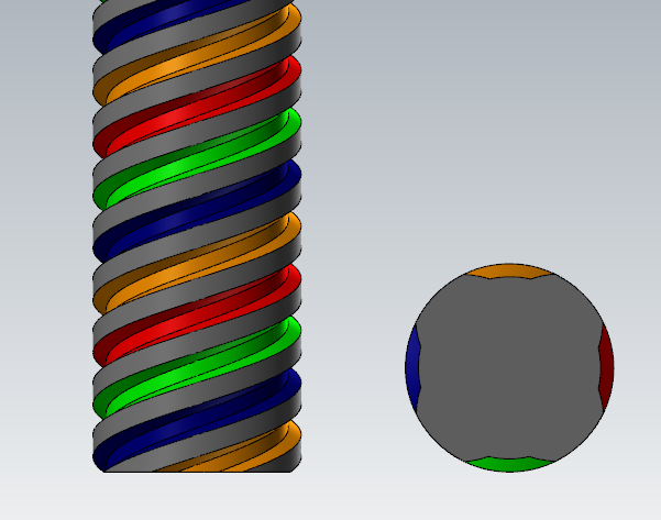

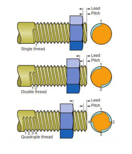

La plupart des modèles de cette année sont munis d'une vis trapézoïdale TR8x4 (pas de 2 mm avance de 4 mm) pour éviter les problèmes de descente de plateau avec les TR8X8 quand le moteur du Z n'est plus alimenté :
Pour ajouter un second axe, il faut mettre la seconde vis du même type que la première. Tu peux vérifier de diverses manières celle en ta possession (nombre de filets de départ (2 ou 4), faire un tour moteur et mesurer l'élévation / descente de l'axe, résultat d'un M503, …) :
(images «gracieusement» fournies par @Jean-Claude Garnier et @Titi78)

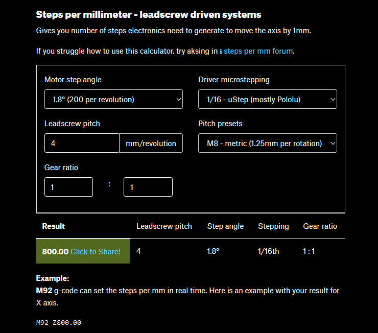

Répondu dans un autre sujet mais je le remets ici : TR8 x4 (pour un pas de 800). Ce site permet de calculer le nombre de pas en fonction du matériel.

Facebook n'est probablement pas l'endroit le plus efficace pour récupérer des informations 😉 . Je t'ai mis le lien vers le calculateur qui confirme mes dire 😄
