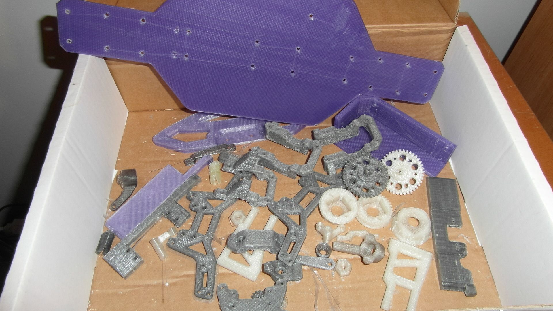

heriat Posté(e) Décembre 21, 2020 Posté(e) Décembre 21, 2020 Salut à tous j'ai recuperé sur thingiverse je crois un travail deja tres abouti pour une auto RC au 1/10e le nom du fichier est  OpenRC_1-10_4WD_Touring_Concept_RC_Car OpenRC 1:10 4WD Touring Concept RC Car by barspin - Thingiverse c'est fait par daniel Noree je crois ca a l'air tres bien fait et il y a le fichier step ce qui permet de pouvoir faire des modifs ou des adaptations en fait je voudrais savoir si certains ont fabriqué cette auto afin de partager leur experience pour le moment je n'ai imprimé que la moitié des pieces je possede deja une voiture RC au 1/10e type Vaterra avec moteur charbon 540 et ca ressemble beaucoup l'idée c'est deja d'en fabriquer une pour voir si ca fonctionne alors je sais que les pignons ne von pas tenir aussi bien que les transmissions des autos du commerce mais en fait ce n'est pas pour faire de la compete ce que je voudrais c'est partir d'un projet comme celui ci et s'en servir pour faire une auto type maquette pour ne pas avoir a tout construire la 1ere etape c'est de monter celle ci et de la tester et si ca fonctionne pas trop mal faire une maquette en 1/6e ou 1/5e avec un chassis adapté a la voiture que je veux faire ci-joint une photo de mes pieces je suis parti sur du petg j'utilise une alfawise u20 cordialement  Jean-Marie    1

AmandineMeloww Posté(e) Juin 15, 2021 Posté(e) Juin 15, 2021 Salut! j'ai imprimer (et ameliorer) ce model. le defaut viens des tourelles de suspension qui ce cassent. je suis en train de refaire un design et je te conseil d'imprimer ca avec un materiaux souple (nylon ou autre)
heriat PostĂ©(e) Juin 15, 2021 Auteur PostĂ©(e) Juin 15, 2021 le nylon est assez difficile a travailler mais il existe aujourd'hui plein de fils adaptĂ©s a quasiment toutes les contraintesÂ
akoirium Posté(e) Juin 16, 2021 Posté(e) Juin 16, 2021 (modifié) Pour les pignons je peut conseiller le PC-PTFE... Par contre il faut une bonne imprimante capable de monter a 270° et enceinte fermée Modifié (le) Juin 16, 2021 par akoirium
vap38 Posté(e) Juin 17, 2021 Posté(e) Juin 17, 2021 Bonjour, J'ai réalisé de nombreux pignons pour des boites à vitesses et différentiels avec de LABS PC meilleur précision des modèles imprimés. La qualité d'impression et la facilité d'impression est remarquable. Le plus un petit bain en vapeur d'acétone donne un état de surface brillant, lisse et améliore le glissement. Je recommande l'ABS PC qui est blanc ou noir chez SOVB3D Le prix de la bobine de 1Kg 43€€ c'est déjà un investissement de qualité!La combinaison de l’ABS et du PC (Polycarbonate) confère au filament une très bonne résistance aux chocs. Idéal pour la réalisation de pièces mécaniques) Pour assurer la qualité de vos impressions, utilisez ce filament dans une imprimante fermée. Température d'impression 245° BED 90° ventilation 25% vitesse 45 à 50mm/s. Imprimante TENLOG TLD3. Adhérence 3DLAC Bordure 8mm c'est important pour éviter une dépression de contact entre le BED et la pièce. Impression facile sans stress et c'est parfait. a+ Francis
heriat PostĂ©(e) Juin 17, 2021 Auteur PostĂ©(e) Juin 17, 2021 oui l'ABS et le PC sont tres bien mais il y a des contraintes temperature assez haute pour ce genre de platique il vaut mieux avoir une machine type flashforge sinon c'est faisable mais c'est plus delicatÂ
vap38 Posté(e) Juin 17, 2021 Posté(e) Juin 17, 2021 (modifié) Solutions à la question température. Réponse j'imprime l'ABS PC sans enclosure ! température extrudeur 245° avec une simple GEEETECH A 10M Nota : il ne faut pas de courant d'air et une bordure collée à l'objet comprise en 6 à 8 mm . Pour se garantir d'une constance en température pour un objet assez haut sup à 60 mm il est possible d'imprimer un cocon ou bouclier extérieur pour concentrer et conserver la température idéale. Voir Scliser Prusa ou Ideamaker je ne sais pas si CURA détient cette option ... a+ Modifié (le) Juin 17, 2021 par vap38
