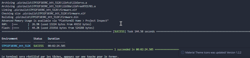

J'ai fait un «mix» des configurations pour une CR10V2 avec une carte SKR miniE3 v2.0 : les fichiers ayant servi à compiler sont le zip ( Fichiers-à-recopier-aux-bons-endroits-CR10V2+SKRminiE3v2.0.zip )
Ça compile correctement (un ou deux avertissements non bloquants), plateforme de mcu pour une BTT 512K si des problèmes de «freeze» apparaissent, recompiler avec la version 256K 😉.

Pour info (si certains passent dans le coin) après des heures de debug, le problème c'est le nouveau format de homing:
// Homing speeds (mm/min)
#define HOMING_FEEDRATE_MM_M { (50 * 60), (50 * 60), (4 * 60) }
Sauf que les sanity checks n'ont pas été mis à jour (et les modèles non plus).
Donc il faut rajouter 2 lignes:
//add old values format
#define HOMING_FEEDRATE_XY (50 * 60)
#define HOMING_FEEDRATE_Z  (4 * 60)
dans le configuration.h....
