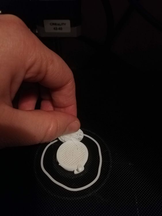

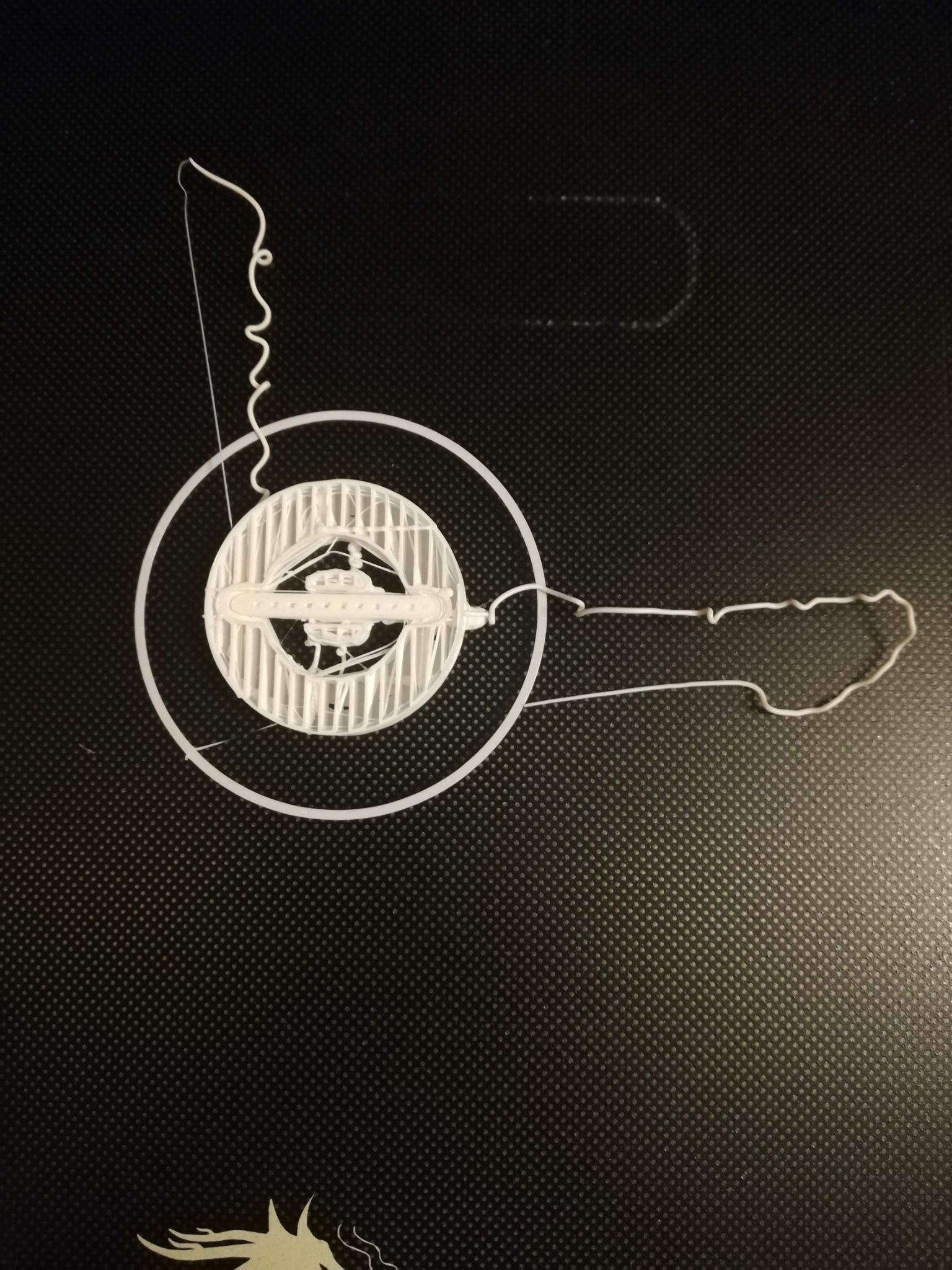

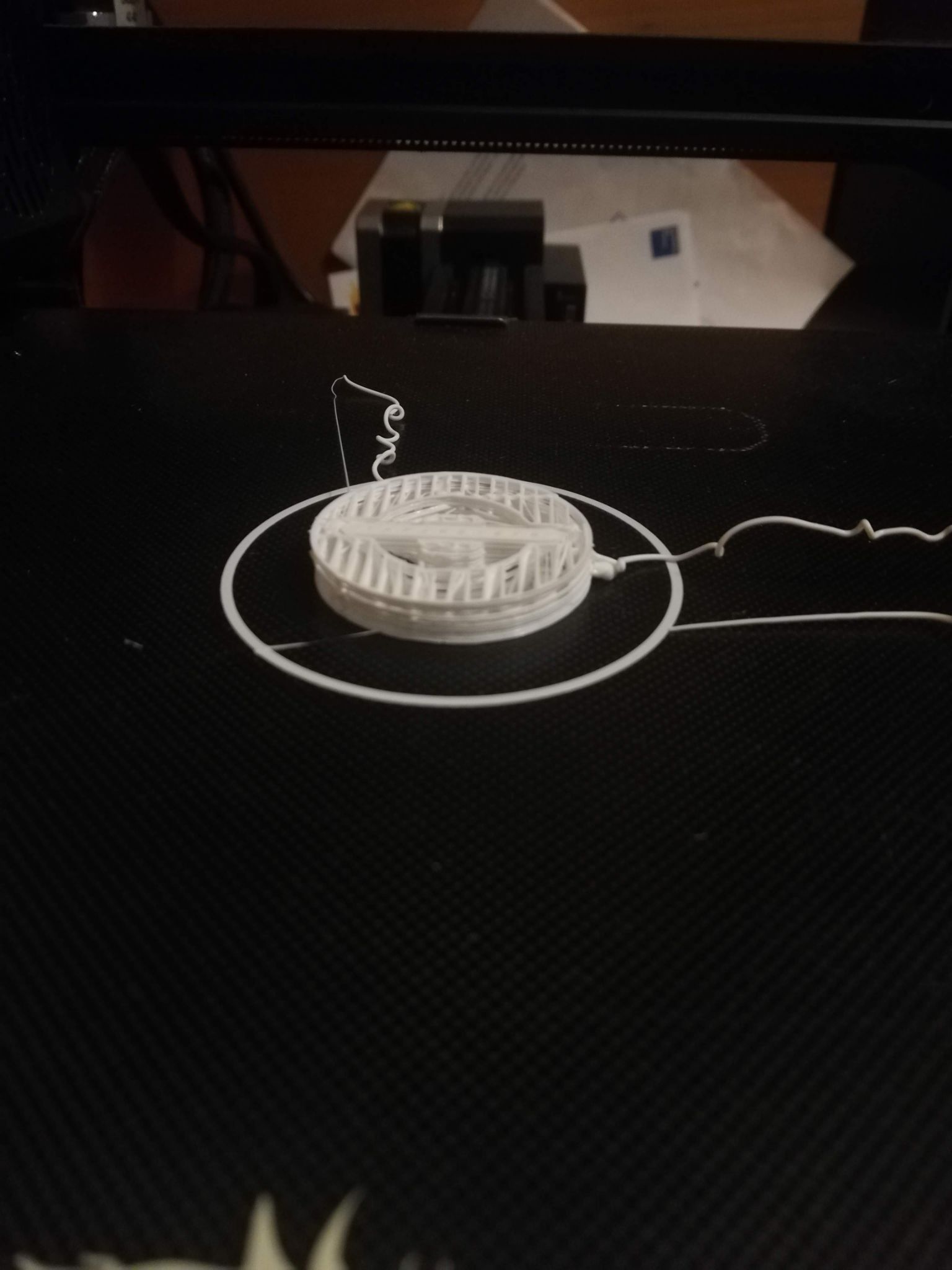

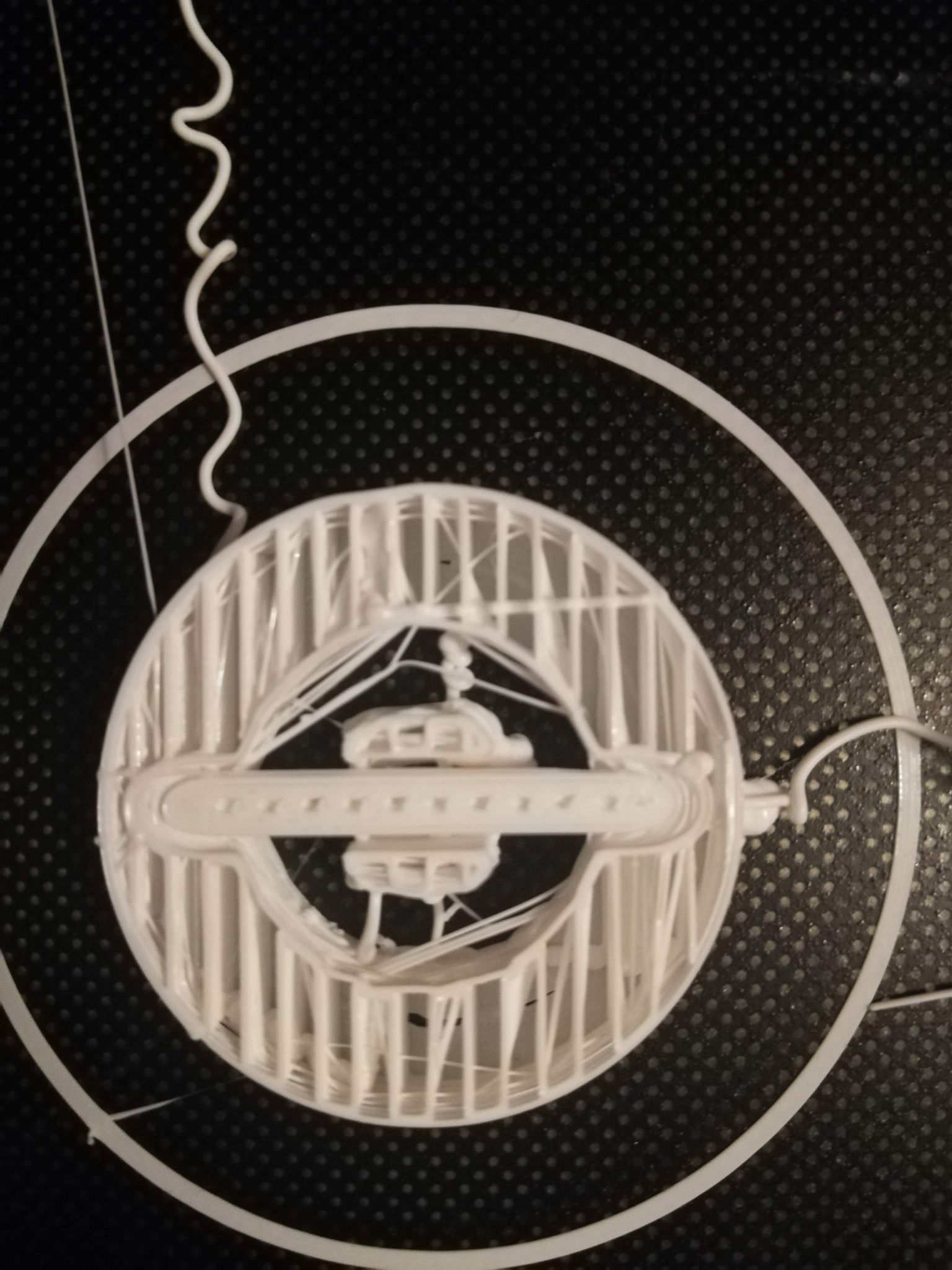

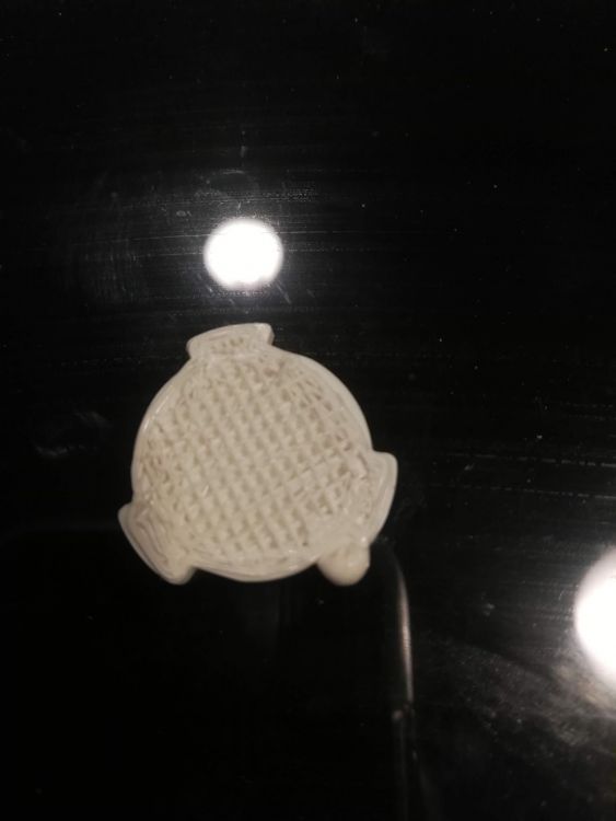

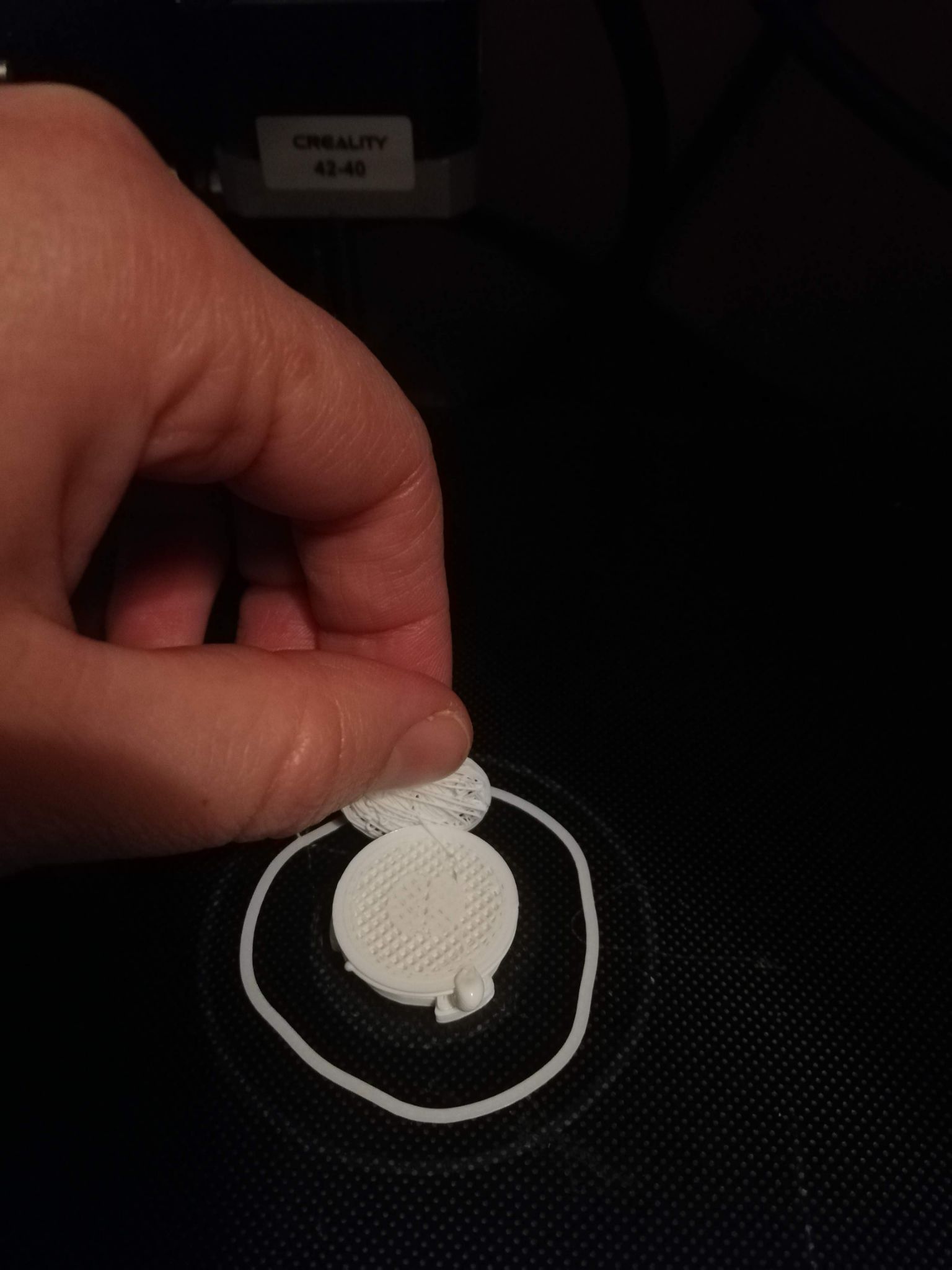

Bonjour à tous,
Je travaille avec une ender 3 V2.

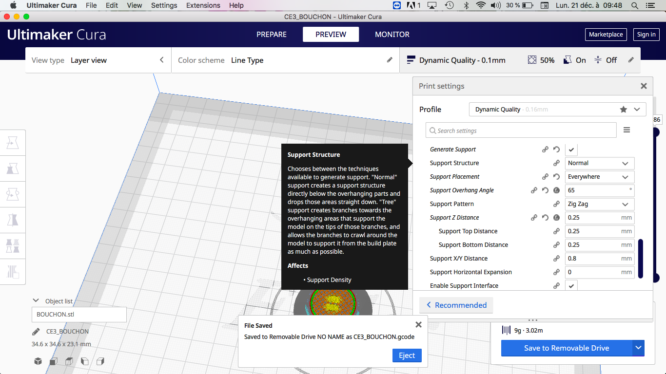

J'ai un souci avec l'impression quand j'ajoute des supports à ma pièce.
L'imprimante va faire des points d'impression à extérieur de la pièce, elle fait des "pauses" dans ma pièce, ce qui fait des goutes et elle n'imprime pas tous les layers correctement.
Lorsque je fais une pièce sans support tout va bien, et il y a deux jours, avec les mêmes réglages cura pour le support, tout allait bien...
Avez vous une idée d'où peut venir le problème ?
Ci-joint des photos de ma pièce a peine commencée d'imprimer et des réglages de support que j'ai choisis sur Cura
Merci à tous pour votre aide !
Elsa

Salut Elsa ;
Si j'ai bien compris entre tes photos et la capture de Cura, le support ne s'est pas du tout imprimé, et ta pièce à vraiment une très mauvaise qualité, puisque le remplissage ne correspond pas à ce qu'il y a sur Cura et que tes parois sont dissociées et mal imprimées ??
La même pièce sans support s'imprime correctement (au moins au début, avant le surplomb) ?

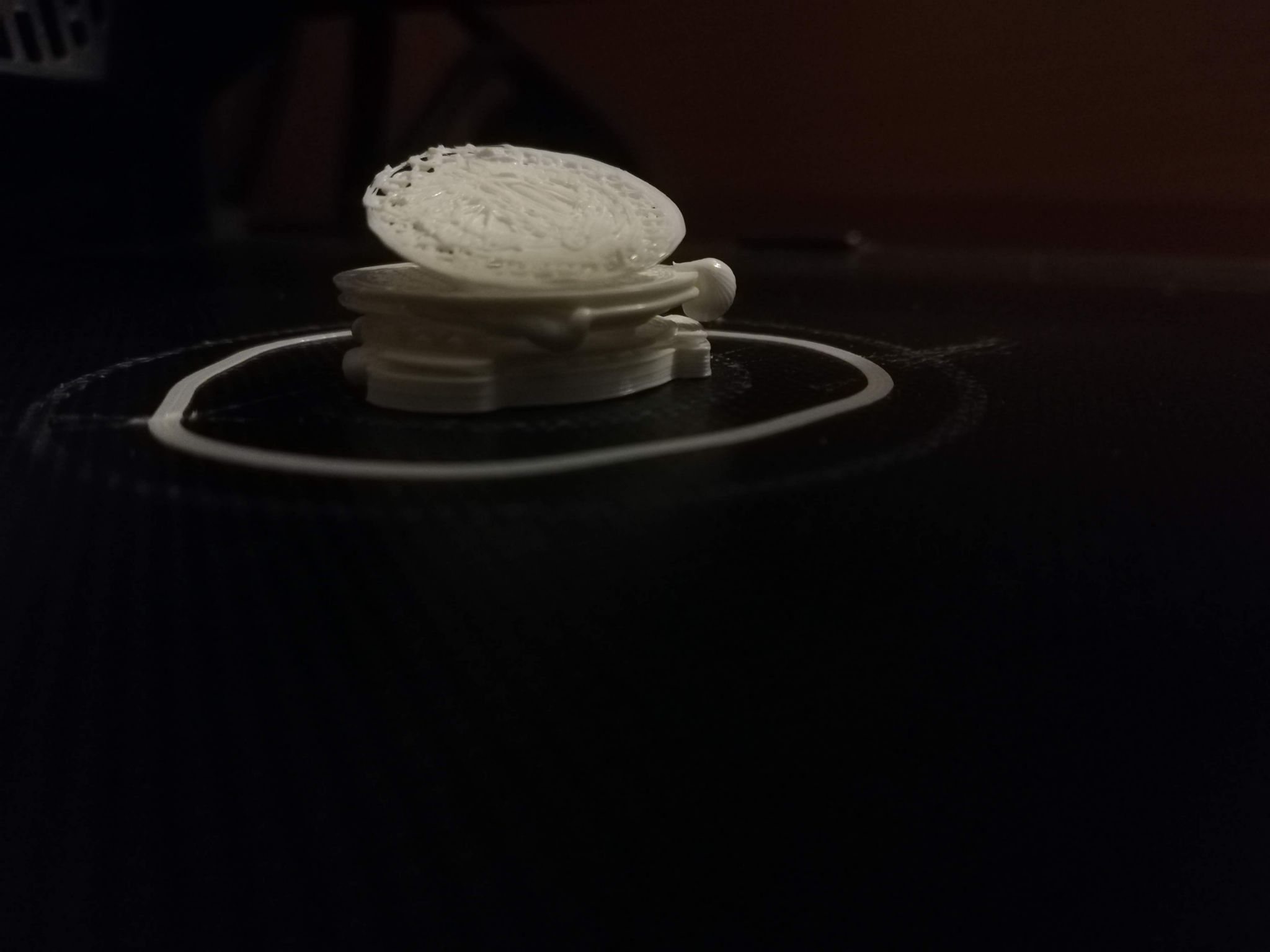

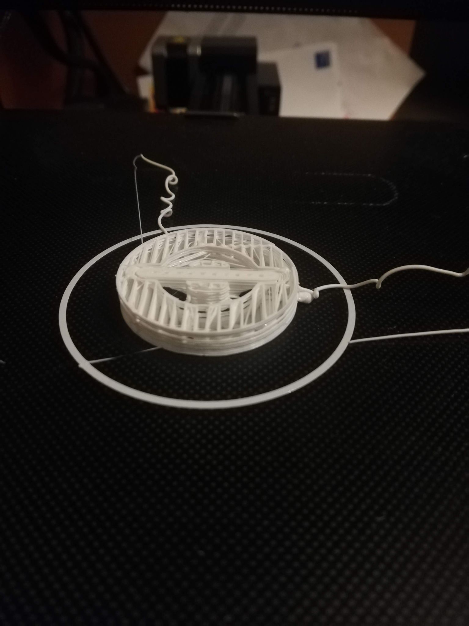

Bonjour Madess !
Merci pour ton retour !
J'ai essayé d'imprimer la même pièce sans support, et pour que ça soit plus simple à imprimer, j'ai retourné la pièce.
Toujours le même problème, l'imprimante fait des bulles et ne semble pas imprimer tous les layers...
Je suis allée voir sur un forum (https://www.premium-forum.fr/viewtopic.php?f=8&t=642 ) et ils évoquent le "tac tac" caractéristique de l'extrudeur, moi aussi ça me fait ça...
Penses tu, comme eux, qu'il failler aller toucher à la mécanique de l'imprimante et que le problème ne vient pas uniquement des réglages cura ?

Commencer par cette procédure serait déjà un bon point, puis ensuite le contrôle de l'extrudeur (fil pas trop mangé, poulie en bon état, réglage avec le test des 120mm).
