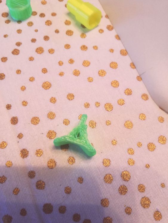

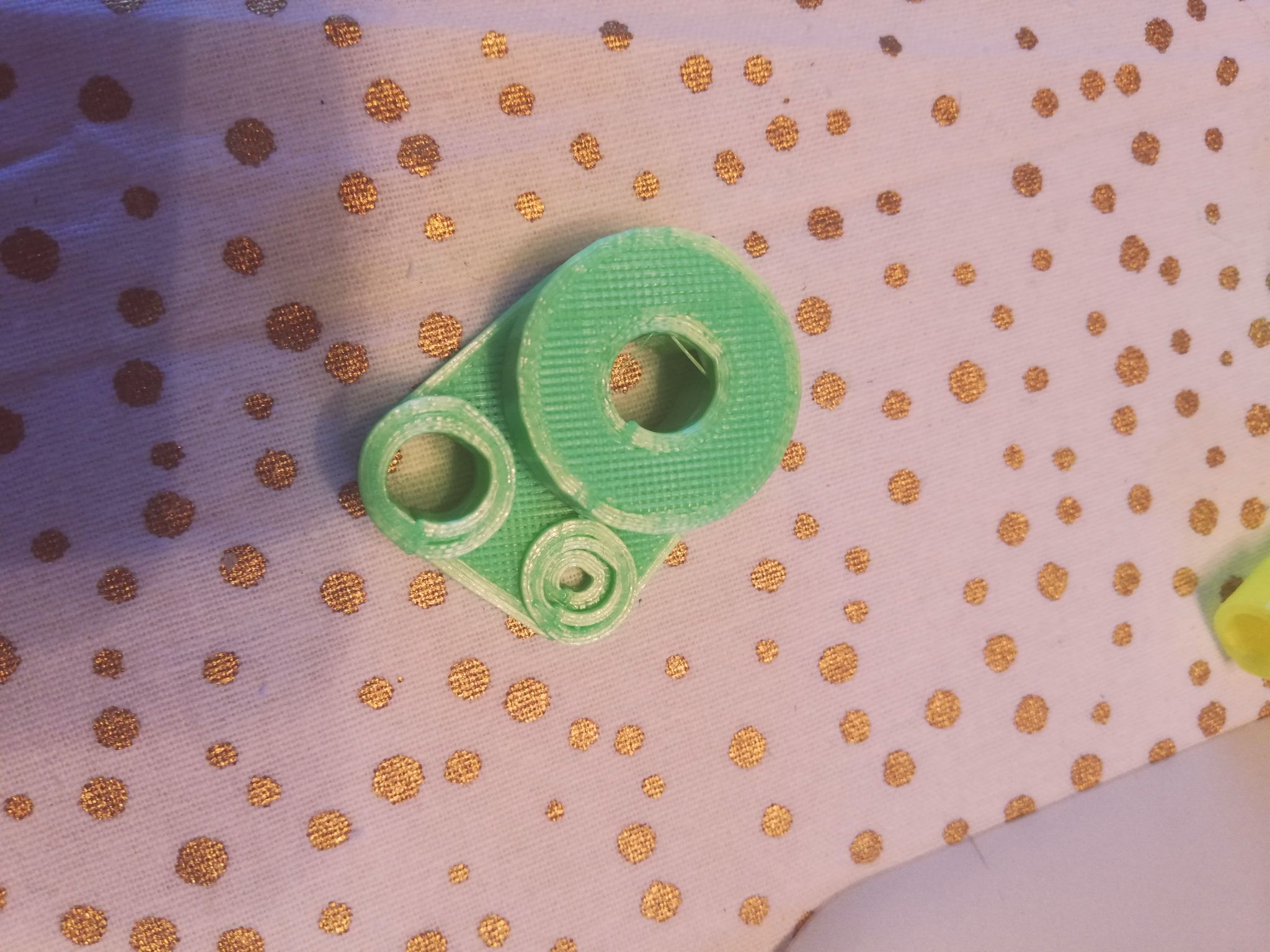

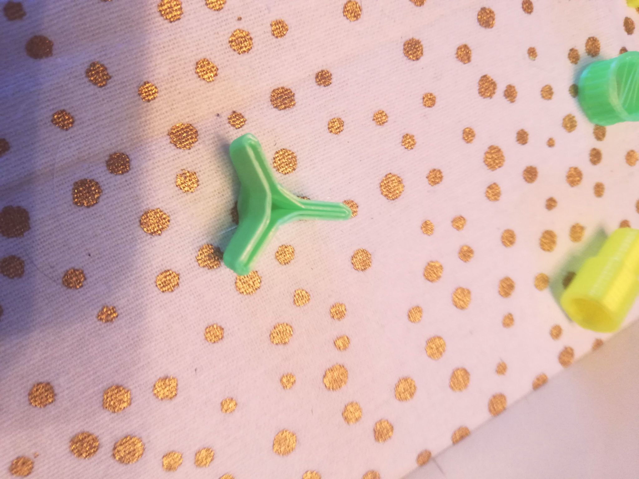

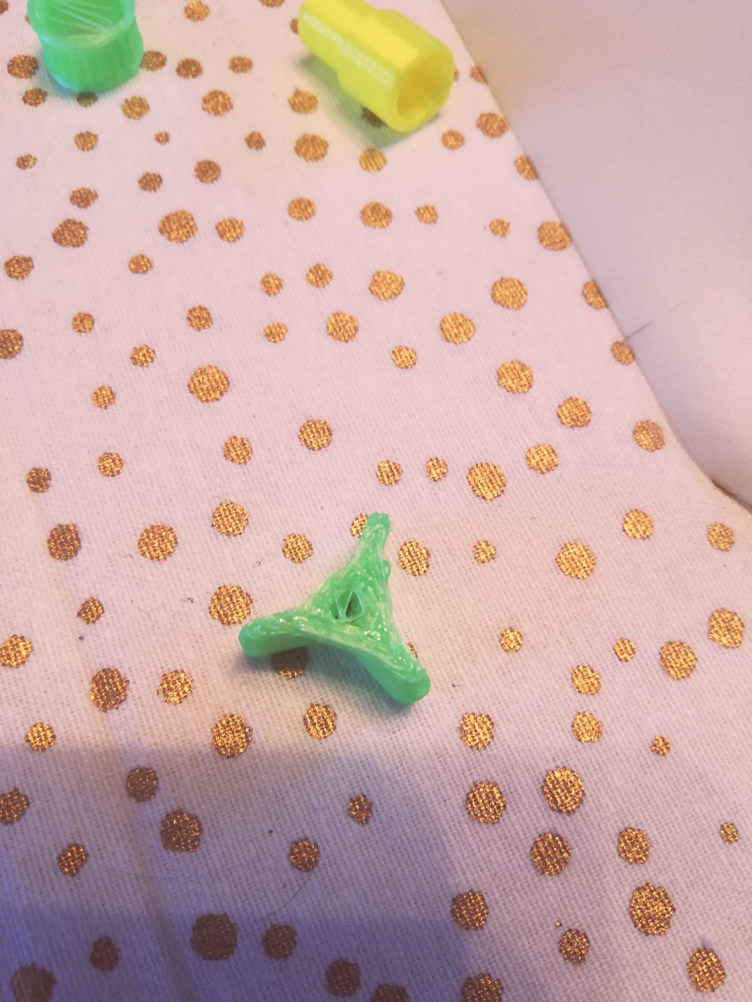

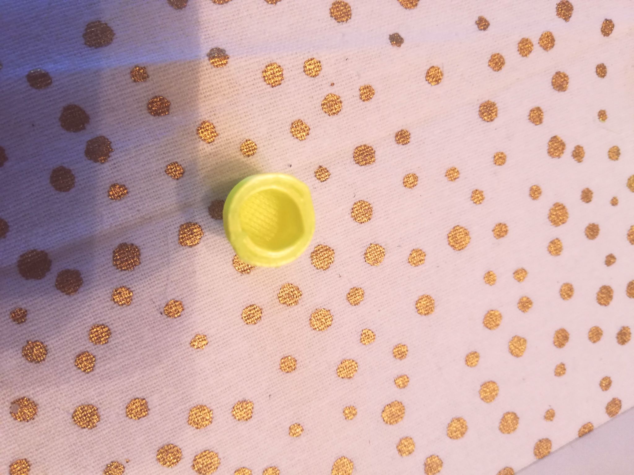

je suis nouveau en impression 3d , j'ai déjà fait quelque piece mais j'ai des défauts .
j'aurais aimé affiné mes paramètres car je suis pas satisfait de la resolution et je n'arrive pas a comprendre comment faire .
voici quelque réalisation
j'utilise du PLA EVO
la température de mon lit 70°
mon extrudeur 200°
s'auriez vous m'aider svp
Modifié (le) par sarsarote
Bonjour
Tu as fais une tour de température pour vérifier ton 200C ?
Elle donne quoi ?
Idem pour le test bateau benchy afin d avoir la même référence ?

et pour les défaut quand les pièce ça vient d'où , round pas parfait décollement entre les ligne , décalage entre les lignes
Il y a 3 heures, sarsarote a dit :
Tu peux utiliser les guides visuels de défauts :
- https://all3dp.com/1/common-3d-printing-problems-troubleshooting-3d-printer-issues/
- https://www.simplify3d.com/support/print-quality-troubleshooting/
- https://wiki.logre.eu/index.php/RepRap_printDoctor
Seul le dernier lien est en français 😉 (une compréhension de l'anglais a minima est encore nécessaire dans le domaine de l'impression 3D, DeepL ou Google translate permettent de dégrossir le travail 😄 ).

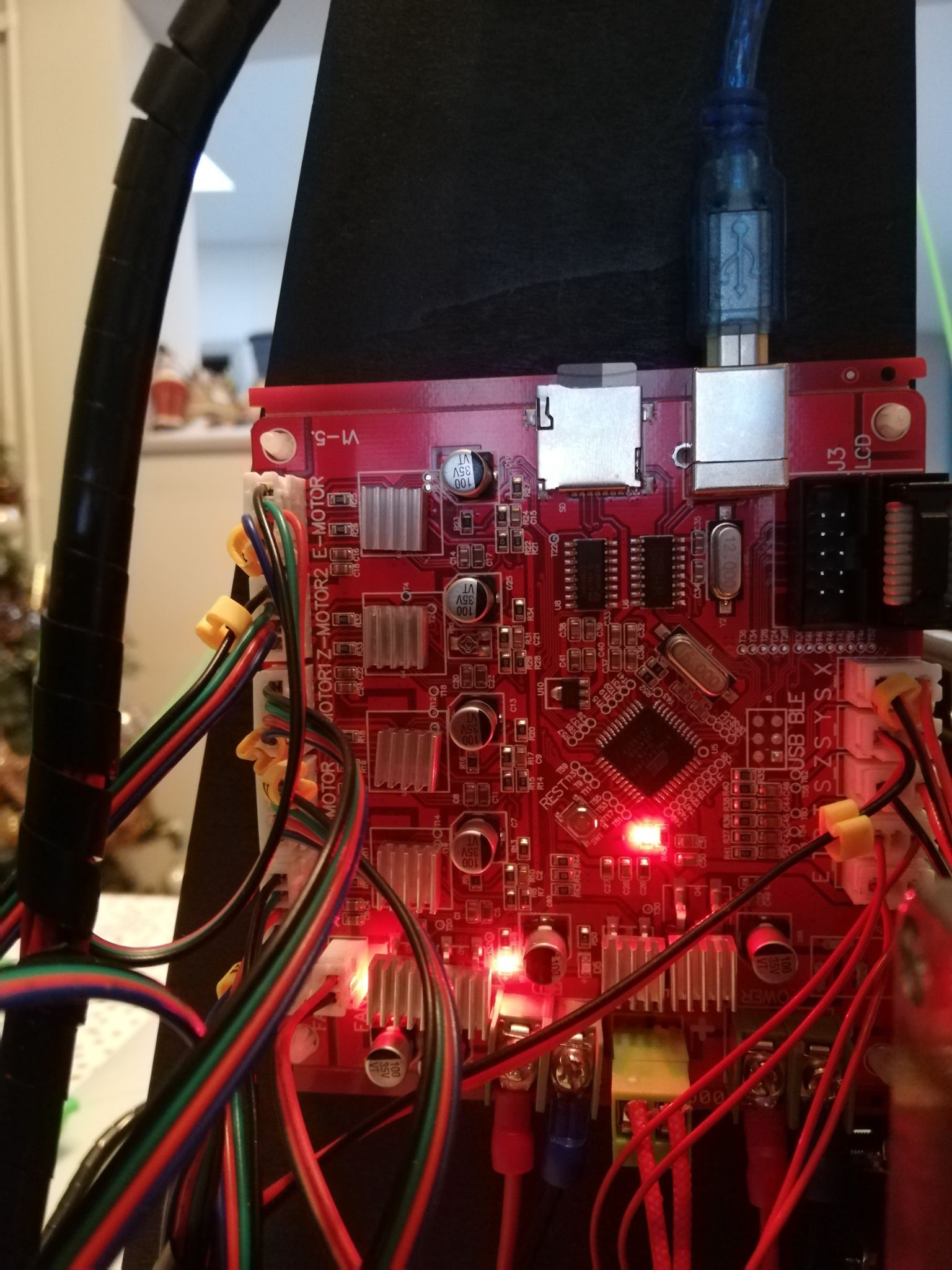

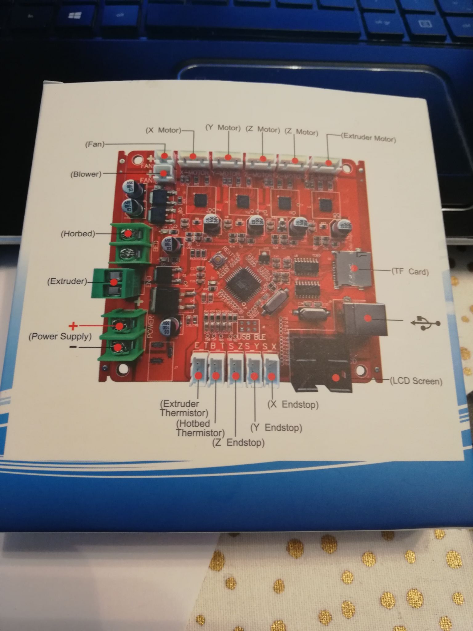

j'aurais une autre question https://fr.gearbest.com/3d-printers--3d-printer-kits/pp_3003297358803900.html?wid=2000001 j'ai été voir plusieurs vidéo forum et je n'arrive pas a mettre en Français ma carte mère , je dois faire comment la formaté ou changé de carte ?
Il y a 2 heures, sarsarote a dit :
Ça implique de compiler son propre firmware puis de le téléverser sur la carte en espérant qu'elle soit munie d'origine d'un chargeur de démarrage (bootloader) sinon le processus de «flashage» sera un peu plus complexe. Faisable pour un débutant motivé acceptant de ne pas réussir immédiatement 😉 .
Ta carte mère ce n'est pas ce qui se fait de plus récent, c'est probablement un clone de Melzi (processeur ATMega1284 donc peu de mémoire).
