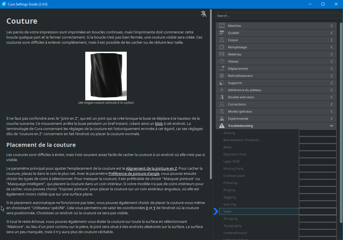

Johann Posté(e) Décembre 26, 2020 Auteur Partager Posté(e) Décembre 26, 2020 Re-bonjour, Je doit être aveugle je ne voit pas le bouton pour éditer mon 1er message ... Update : J'ai voulu imprimer une pokeball et j'ai une ligne "ratée" sur le côté arrière (vue du plateau d'impression) J'ai la même chose sur le bateau mais moins prononcé --> C'est toujours au même endroit de la courbe aligné à l'axe Y Lien vers le commentaire Partager sur d’autres sites More sharing options...

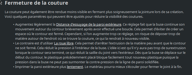

fran6p Posté(e) Décembre 26, 2020 Partager Posté(e) Décembre 26, 2020 Il y a 4 heures, Johann a dit : Je doit être aveugle je ne voit pas le bouton pour éditer mon 1er message ... En haut de chaque post, se trouve un bouton « … ». Quand on clique dessus, un menu déroulant apparait dans lequel l'option ÉDITER apparait. Cette option comme son nom l'indique, permet de modifier, corriger, compléter son propos durant une période de 12 heures après parution. Il y a 4 heures, Johann a dit : J'ai la même chose sur le bateau mais moins prononcé --> C'est toujours au même endroit de la courbe aligné à l'axe Y C'est ce qu'on appelle la Charlélie couture (Z seam en angliche). C'est prononcé sur les lignes circulaires et correspond au départ / arrivée de chaque couche. On peut éventuellement l'atténuer mais ce n'est pas simple. Si tu utilises Cura comme trancheur, je te conseille de lui ajouter un greffon (via la place de marché) : Cura Settings guide qui donne quelques explications sur les différents paramètres : 1 Lien vers le commentaire Partager sur d’autres sites More sharing options...
